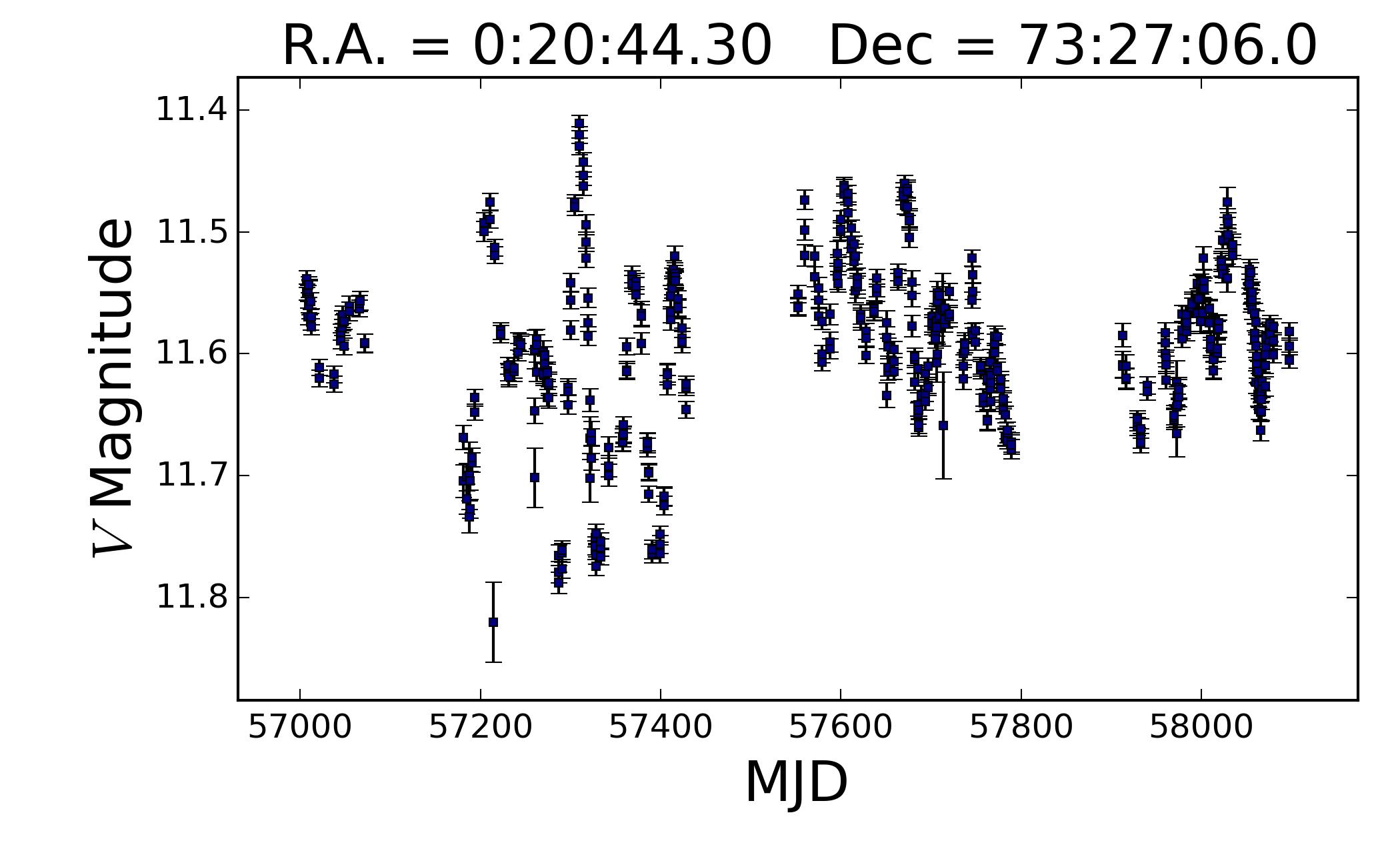

En ny kandidat hittad (KAR055) :)
RA 00 20 44.305
DE +73 27 05.95
https://asas-sn.osu.edu/light_curves/74 ... 8b50964f36" onclick="window.open(this.href);return false;
Går det att få fram någon period på den här, Thomas? Den ser ut att vara synnerligen oregelbunden.

ThomasK
Posts: 1652
Joined: 2010-06-29 12:10:36
Re: Variabelupptäckarprojekt
Post by ThomasK »
Jag har nu analyserat KAR055. Den verkar vara av ungefär samma typ som de flesta vi hittat (SRB) med två tydliga perioder. Periodelement: 2457026 + 72,0 * E. Den andra perioden är 50.4. Vad som var lite speciellt med den här är att P2 är nästan lika dominant som P1, det är nog därför den ser oregelbunden ut.

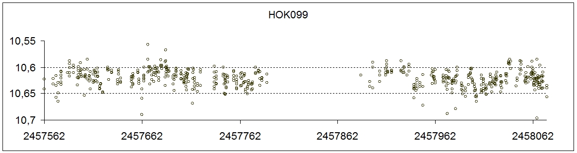

Funderar på HOK099:
https://asas-sn.osu.edu/light_curves/7e ... ff0be72a0f" onclick="window.open(this.href);return false;
Men det är det här med periodanalysen..har ej lärt mig det ännu.
Katarina
ThomasK
Posts: 1652
Post by ThomasK »
Katarina, jag tittade på HOK099 men hittade ingen tydlig period för den tyvärr.

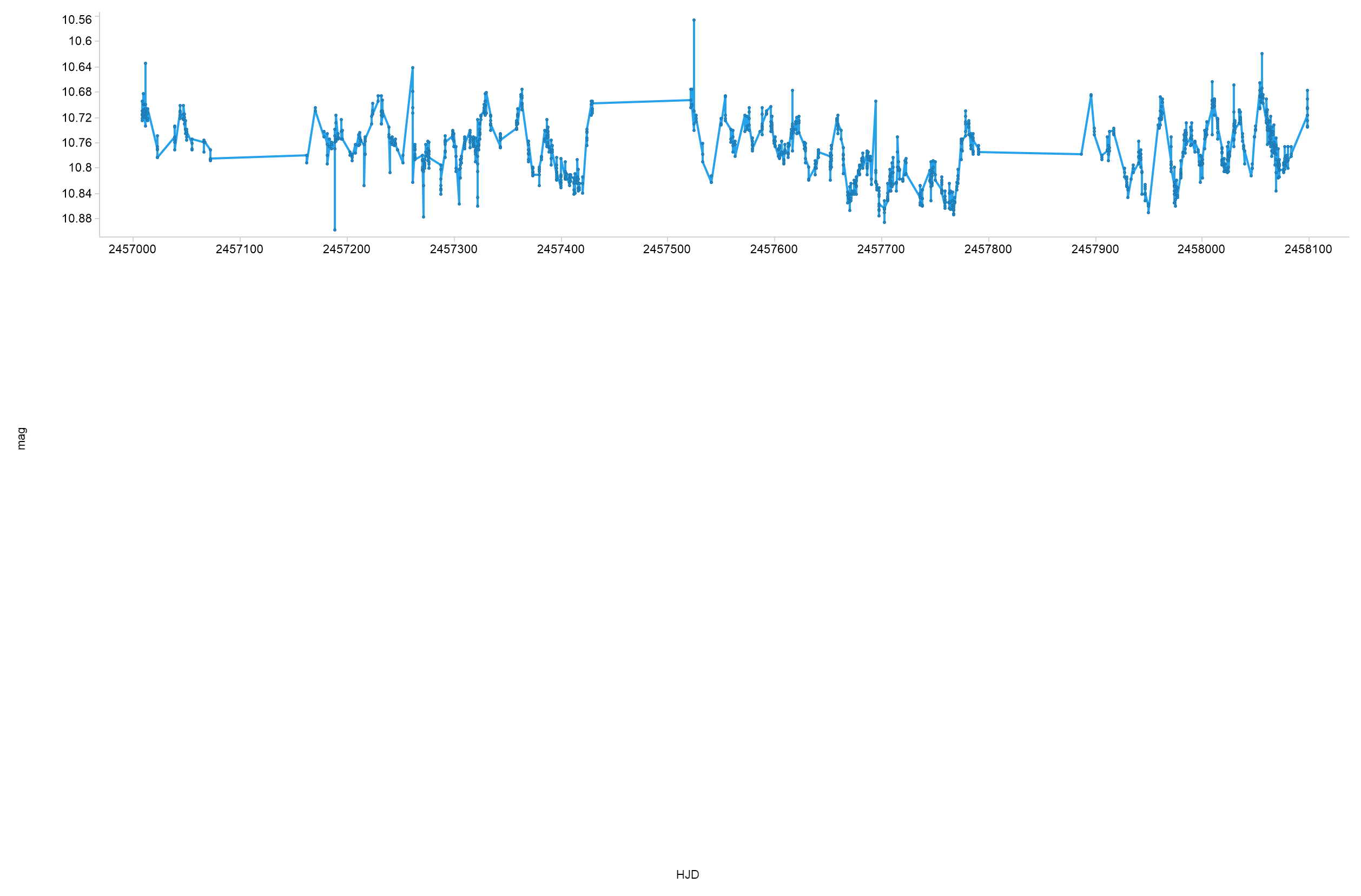

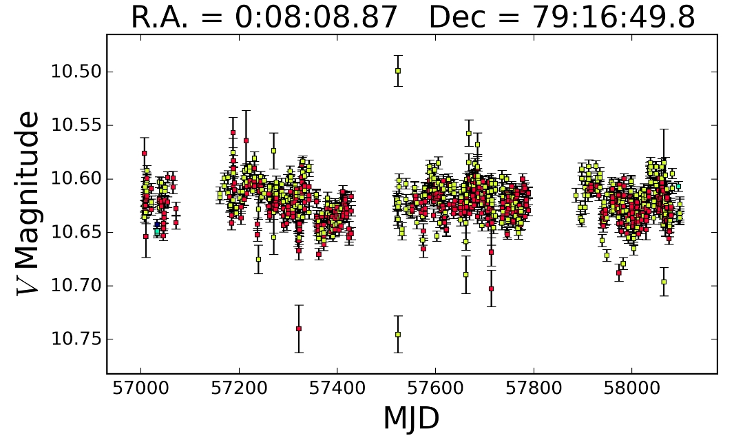

wilt
Posts: 1714
Joined: 2011-10-24 08:34:32
Location: Lund
Post by wilt »
Tidigare visades i det här inlägget, av misstag, ljuskurvor för KAR055. HGG124 är knappast någon variabel.

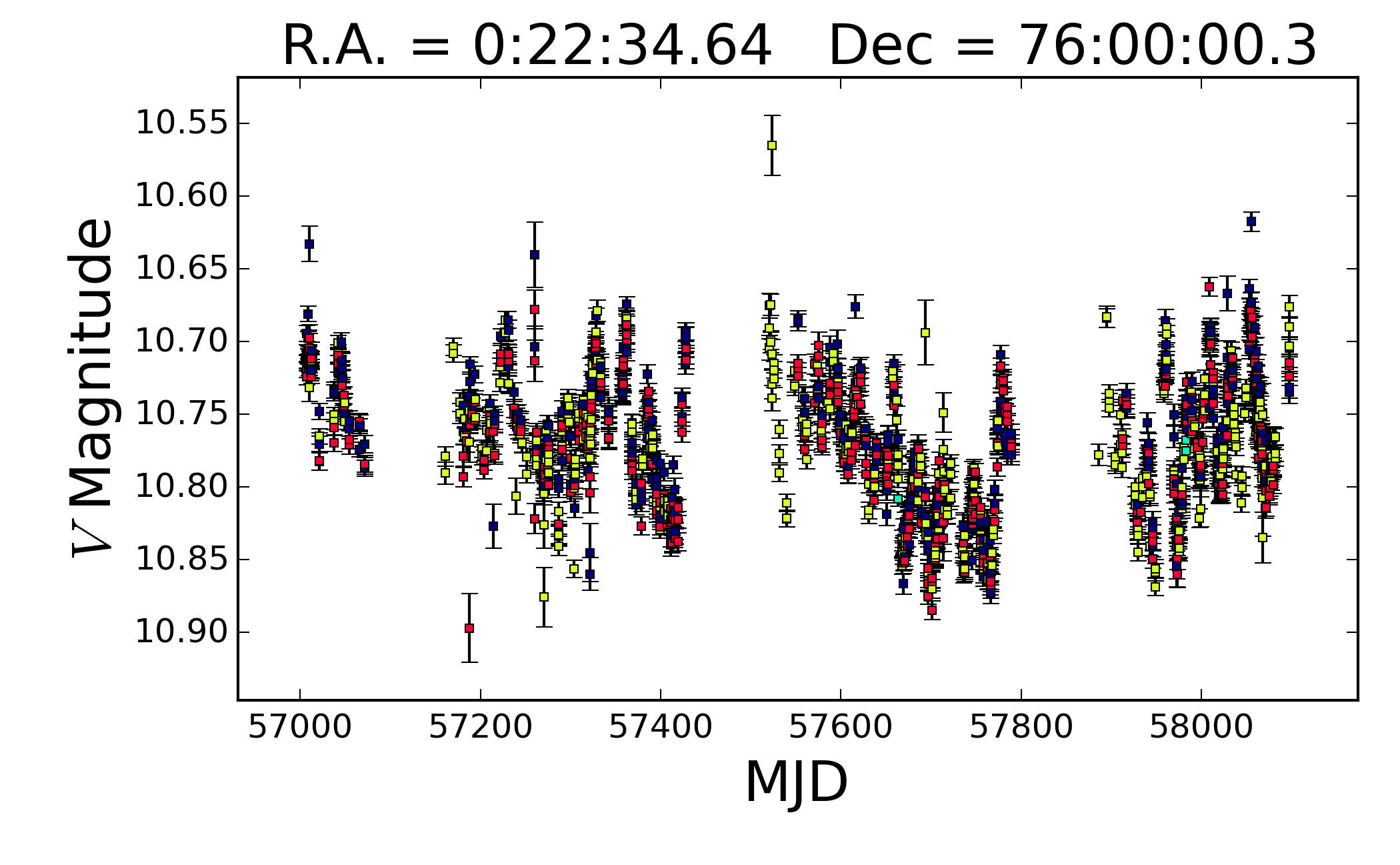

Har nu hittat min 3:e kandidat (KAR077) :)
Av någon märklig anledning så är 'mina' variabler hittills KAR055, KAR066 och KAR077. Antar att det räcker att jag fortsättningsvis bara tittar på KAR088 och KAR099 :green:
RA 00 22 34.643
DE +76 00 00.26
https://asas-sn.osu.edu/light_curves/52 ... cc5258d027" onclick="window.open(this.href);return false;
/Björn
wilt
Posts: 1714
Location: Lund
Post by wilt »

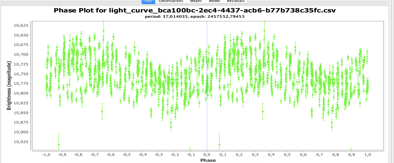

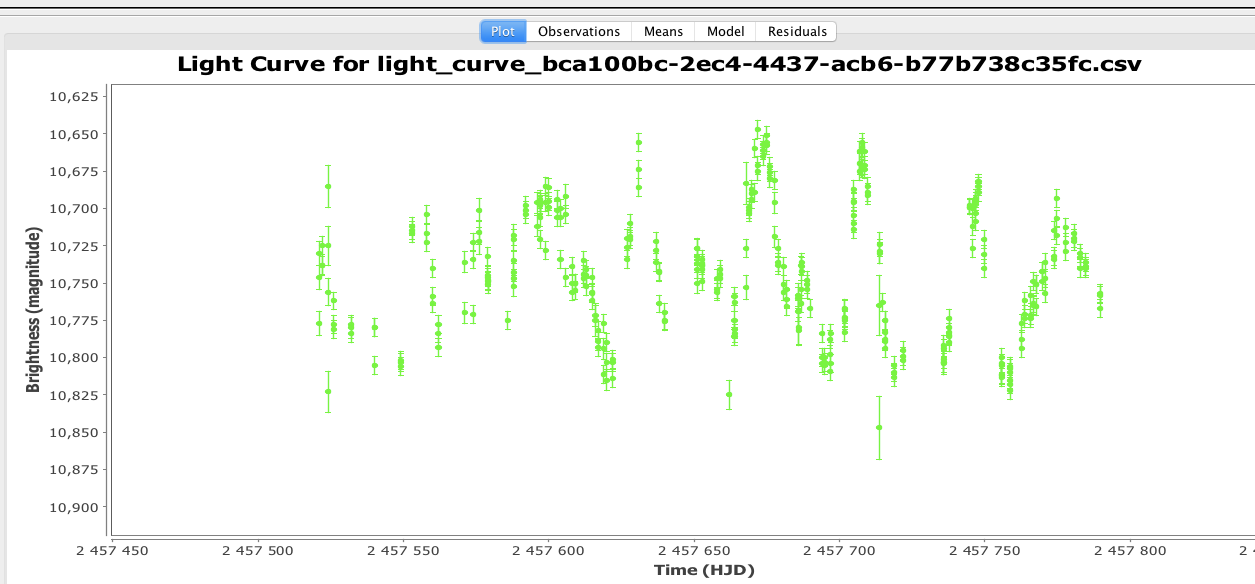

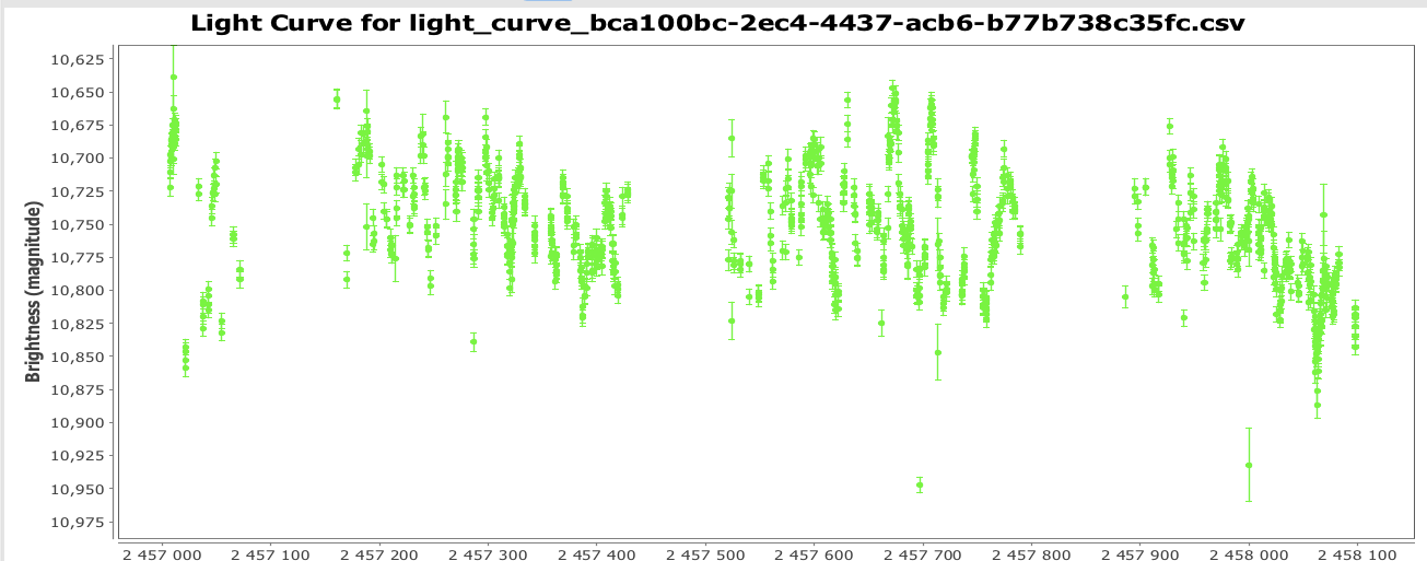

HGG159 är en variabel med liten amplitud.
Här med lite mer upplösning:
Periodanalys med Vstar ger elementen 2457553 + 37.0 * E. Fasplott:
Data.
Ingen känd variabel finns inom fem bågminuters radie enligt VSX.
