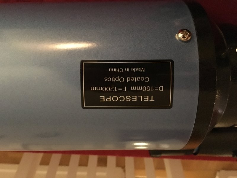

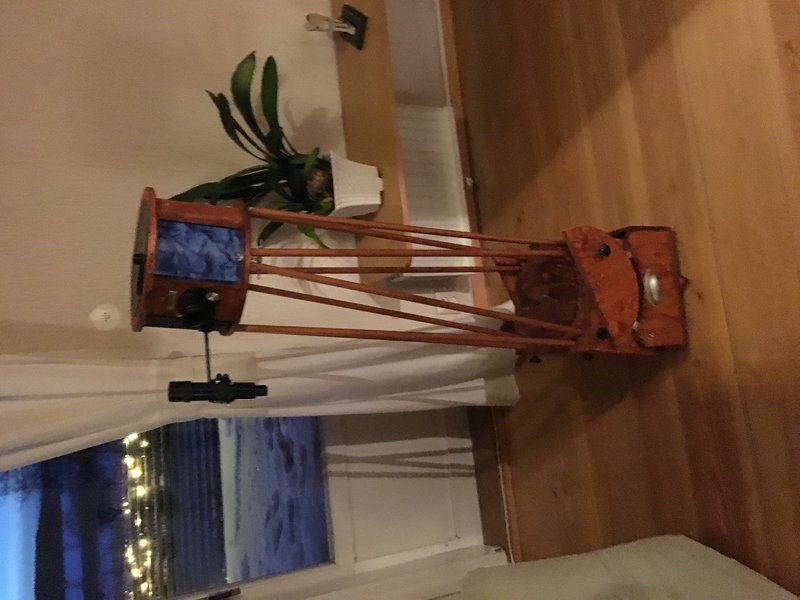

Jag har nyligen fått ärva/låna två teleskop av pappa. Det ena är byggt av någon som var med i samma astronomiklubb som pappa var med i för ca 10 år sedan. Kan bifoga bild på teleskopet så kanske det är någon här som känner igen det! :D
Det är det andra teleskopet jag är mer nyfiken på..

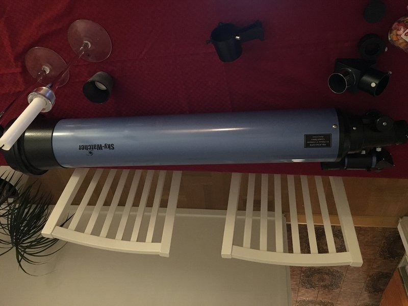

Det är ett Sky-Watcher som jag ej kan se modellnamn på..

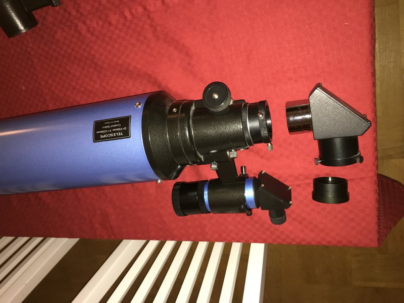

Jag bifogar bilder så kanske någon kan säga lite mer om det ett okej teleskop samt vad man kan observera?
Jag saknar idag ett stativ till detta och undrar om vad det är för stativ jag bör leta efter?

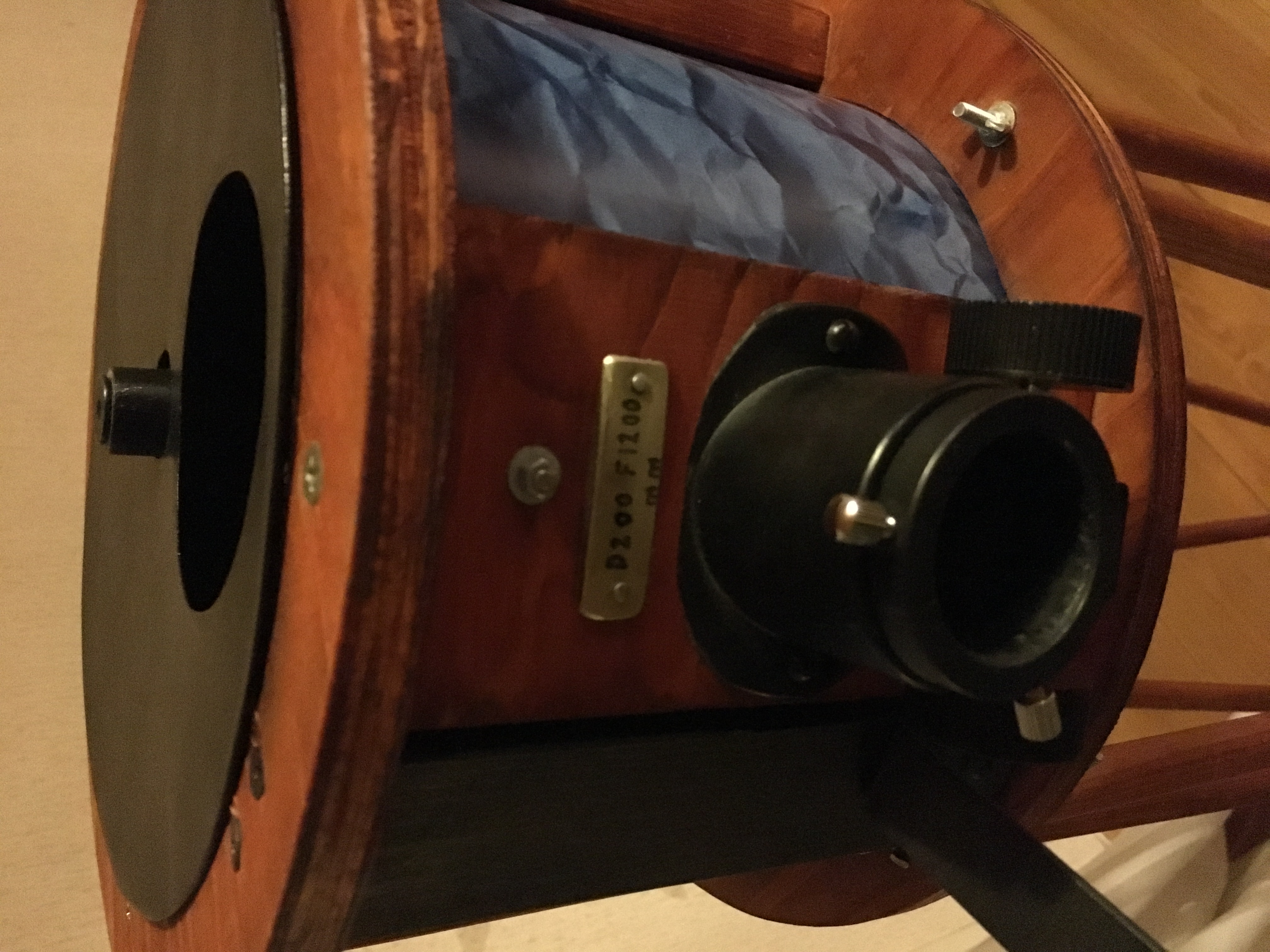

Teleskopen verkar vara dels en 200 mm Dobson, dvs ett spegelteleskop. Ett hemmabygge som ser riktigt trevligt ut.
Den blå tuben ser ut att vara en 150 mm refraktor, med största säkerhet en s k akromatisk refraktor. Det är en rätt stor pjäs så du behöver ett ordentligt stativ till den. Förmodligen minst ett HEQ5 eller hellre EQ6-stativ. Jag har dock aldrig använt en sådan så det kanske någon annan kan svara bättre på.
Du kan säkert observera det mesta med de teleskopen men du skall vara medveten om att en refraktor av det slaget har ett visst färgfel, du får violett ljus runt ljusstarka objekt.

Dobsonteleskopet ser välbyggt trevligt ut på bilderna .

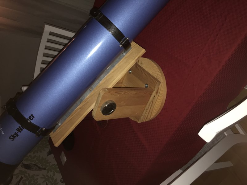

Jag hittade ett ”stativ” pappa gjort men jag behöver fortfarande ben för att få upp teleskopet.
Det kanske funkar med att ställa de på ett bord nu i början för att lära mig lite :)
Jag tyckte det var lite dyrt med ca 10-15k för ett stativ. Men det kanske är värt det i slutändan?
Här är bords”stativet”. :D
Tack återigen för svaren!

Tycker det stativet som är hembyggt verkar helt ok .

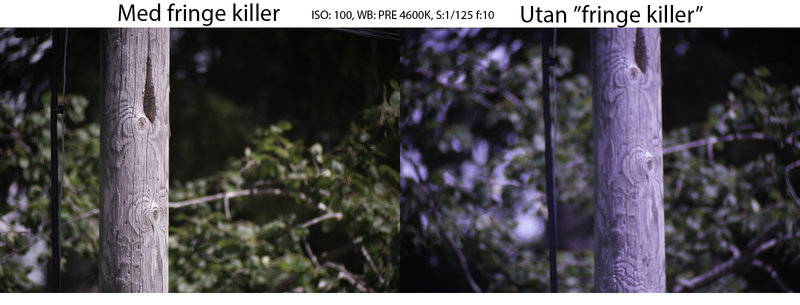

Jag har ett fringe killer filter som jag gjort en testbild med, skall se om jag kan hitta den bilden så får du se.
Anledningen till att du får färgfel är för att varje färg har sin egen våglängd, som har sin egen fokuspunkt.
Blått har punkten längre? Bak? än rött om jag minns rätt.
Har själv en "raffe" refraktor akromat som jag inte direkt stör mig på när det kommer till färgfel.
Det syns tydligt på jupiter och ljusstarka objekt.

Nu har jag hittat bilden, Den är inte manipulerad på något vis och kameran (Nikon D90) var helt manuellt körd.
Vitbalansen är ställd utanför teleskopet.
Min raffe är som jag skrev en akromat Messier AR90/900.

Dagfoto är en sak .Ta ett foto på en stark stjärna så ser du att trots filter dessa filter det tyvärr inte hjälper .

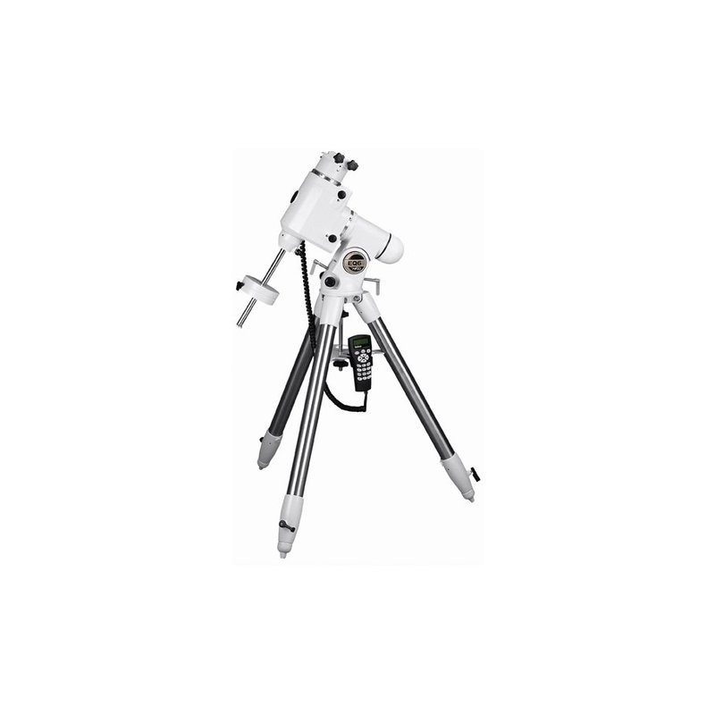

Det Torbjörn och Bengt menade med stativ är ett sånt här:
Länk till produkten
Med ett sånt stativ kan du lätt hitta de objekt du vill titta på med den inbyggda fjärrkontrollen.
Hela stativet med montering (motordelen) kräver ström antingen från eluttaget eller ett portabelt batteri.
Måste även vara i riktning mot Polstjärnan (exakt norr). Synd att man ser denna stjärna väldigt svagt nu under sommarperioden, men den finns där om man vet var man ska titta efter den.

Bengt skrev:Dagfoto är en sak .Ta ett foto på en stark stjärna så ser du att trots filter dessa filter det tyvärr inte hjälper .
Nej visst är det så, det går inte att trolla bort förskjutningarna i fokus mellan färgerna (våglängden) med hjälp av att "invertera bort" moire, chromatisk aberrsion och liknande.
