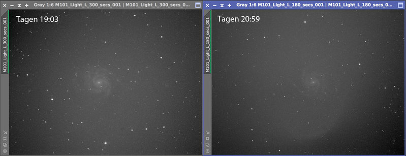

Hej.
Jag fick för en gångs skull chans att fota nu i julas men jag stötte på en del problem.
Ett av dem var att jag fick någon artefakt/reflex på bilderna jag tog. Dock så dök problemet upp efter en stund och inte på en gång, vilket skulle kunna vara t.ex imma eller något. Jag märkte dock inte av någon tendens till att det var på väg att imma igen på de andra optiska ytorna (guidetub, sekundärspegel osv).
Här är en bild på hur det såg ut. På den första bilden så finns inte felet, men den andra bilden som är tagen ungefär 2 timmar senare så ser man tydligt hur det framträder en slöja av något slag i nedre delen av bilden. Filtret är L och skillnaderna är att den första är exponerad 5 minuter och den andra 3 minuter. Monteringen gjorde även en flip mellan bilderna så på den första bilden är motivet flippat.
Jag inspekterade strålgången men kunde inte så någon tendens till imma, men det kan ju ha varit väldigt tunt så det inte syntes så bra.

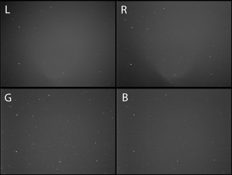

När jag var klar runt midnatt (då moln dragit in) så gjorde jag ett snabbt test med teleskopet i parkerat läge (ingen tracking igång) och tog bilder med samtliga filter. Där ser man att mönstret framträder på L och R filtren men inte på G och B.
Då inte alla filter är påverkade så verkar det ju vara något just med filtren och inte andra yttre faktorer som spelar in för då borde väl det framträda på samtliga filter?
Vad tror ni? Några tips?

Om man nu misstänker att det har med filtren att göra. IR har ju en förmåga att reflektera mot till synes svarta väggar.
L och röd filtret har ju mer IR beroende på hur de är gjorda. Så kanske något med antireflex behandlingen i kamera/teleskop?
Har inte funderat hur man skall felsöka ett sådant problem, men rödfiltret och en vanlig glödlampa och en hålskiva kunde man kanske använda. Flyttar man runt lampan så kanske man kan se någon koppling till hur reflexerna uppkommer.
Ett ställe som lätt ger upphov till reflexer är i kamera objektiv är det bakre linselementet. I moderna objektiv har det linselementet förbättrad antireflex. Problemet kommer från sensorn som är mycket mer reflexiv än gammal kamera film och dessutom så kontrastförstärker man digitala bilder på en helt annan nivå än film som framhäver sådana här fenomen.
Bara några idéer.

Någon gatlykta eller liknande som kan lysa in lite i öppningen? Jag fick sånt när en gatlykta lyste upp kanten på min dagghuv. Lystes med att skärma bort lampan. Det skulle ju förklara varför det förvärras med tid, allt eftersom ljuset kommer i rätt/fel position.

Jag höll denna gång till hos mina föräldrar, bakom deras hus, så jag hade inga gatulyktor i närheten.
Jag hade även släckt lamporna inne på nedervåningen men det slår mig att det förmodligen lyste nån julstjärna eller ljusstake i något fönster på övervåningen. Tror ni det kan ha påverkat? De första bilderna jag tog, som inte uppvisade något spår av reflex, togs ju med kameran/fokuseraren vänd mot huset. Alltså borde det i det fallet vara mycket svårare för ströljus att leta sig in i fokuseraren/strålgången.
