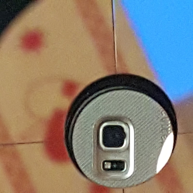

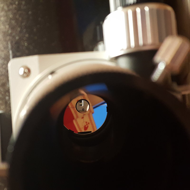

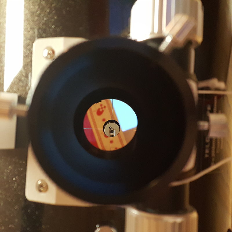

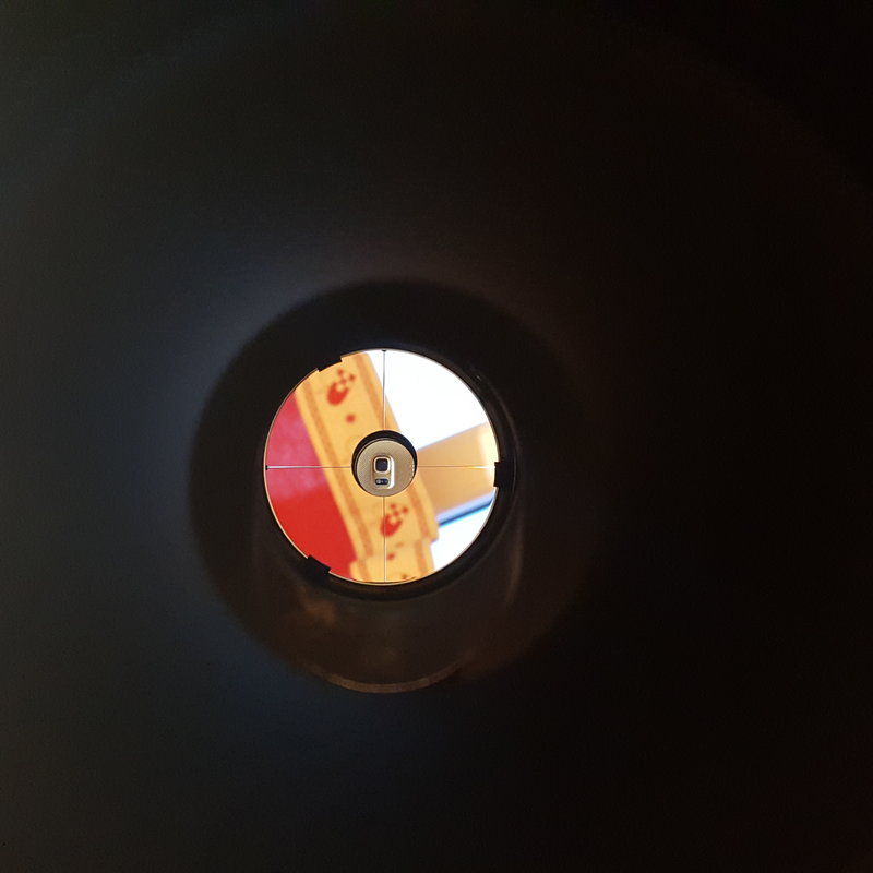

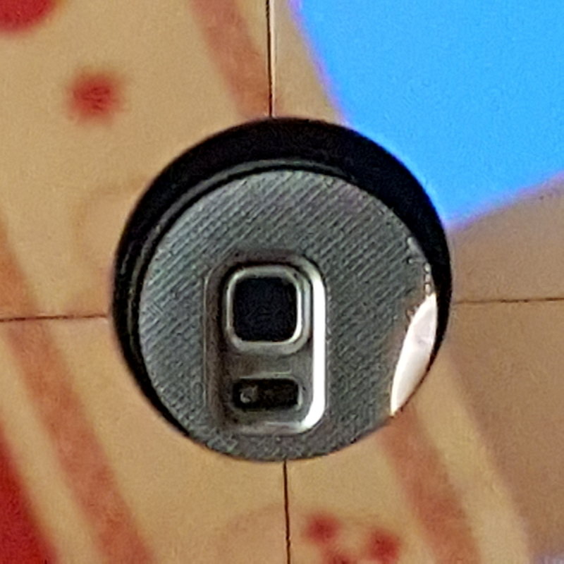

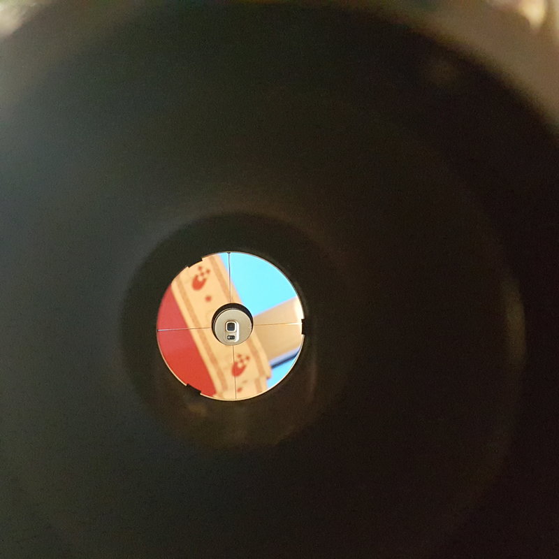

Hej.

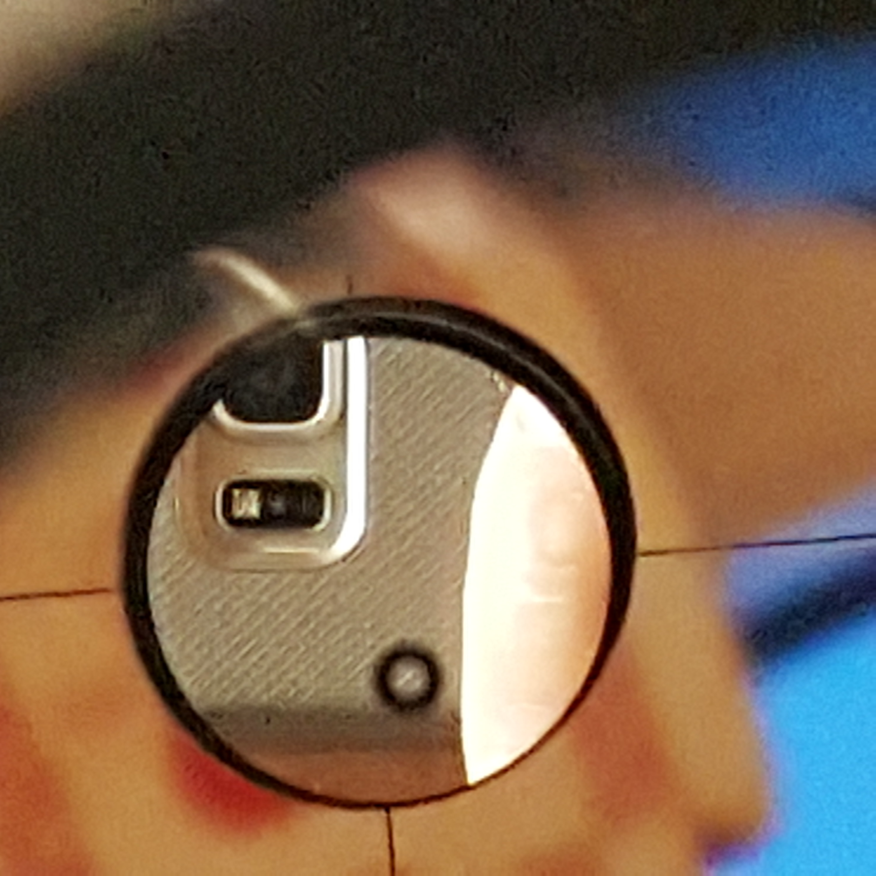

Jag har precis fått hem en Skywatcher Explorer-200PDS, och jag misstänker att sekundärspegeln är feljusterad.
När jag tittar ner i fokuseraren utan okular ser jag inte hela fokuseraren i spegeln, se bifogade bilder.
Är vinkeln fel på sekundärspegeln eller är det normalt som det ser ut på bilderna?

Collimeringen ser lite knepig ut i ett snabbt newton,så här ser den ut i min 130/650 tub :) Gör ett stjärntest i 100x förstoring,då märker du snart om nåt är galet.

Lage,
har du någon form av kollimeringsverktyg? Utan verktyg är det om inte hopplöst så åtminstone alldeles för besvärligt. Ett kombinationsverktyg (inte sällan, men något oegentligt, kallat "cheshire") kan fungera bra. Andra alternativ finns förstås.
Först o främst: du måste ha något sätt att centrera blicken (eller kameran) i fokuseraren - det stämmer dåligt på dina bilder, och då är det knappast läge att ens gissa. Första punkten: sekundären ska sitta centrerad i fokuseraren (sedd från centrum av fokuseraren - lättast men inte tvunget med kombinationsverktyget, lite beroende på F/-talet. En pappersremsa drygt så bred som sekundären som får hänga under den hjälper, då ser du lättare vad som är sekundären utan att störas av primären.
Nästa steg är rotation/vinkling av sekundären: i kombinationsverktyget finns ett hårkors, vinkla sekundären så att hårkors och primärens mittmarkering hamnar i linje (trots djuposkärpa!).
Sen sista steget: justera primären så att mittfläcken (reflekterad) och mitten på verktygets ljusa cirkel hamnar rätt på varann. Så gott det går.
Stjärntest funkar *inte* för att kolla sekundären - enbart (om ens det) för primären.
På bild 6 ser du en tunn svart "skära" ovanför reflexen av kameran i fokuseraren. Låt inte lura dig att försöka centrera bort den - så ska det se ut!
god jul
Nils Olof
