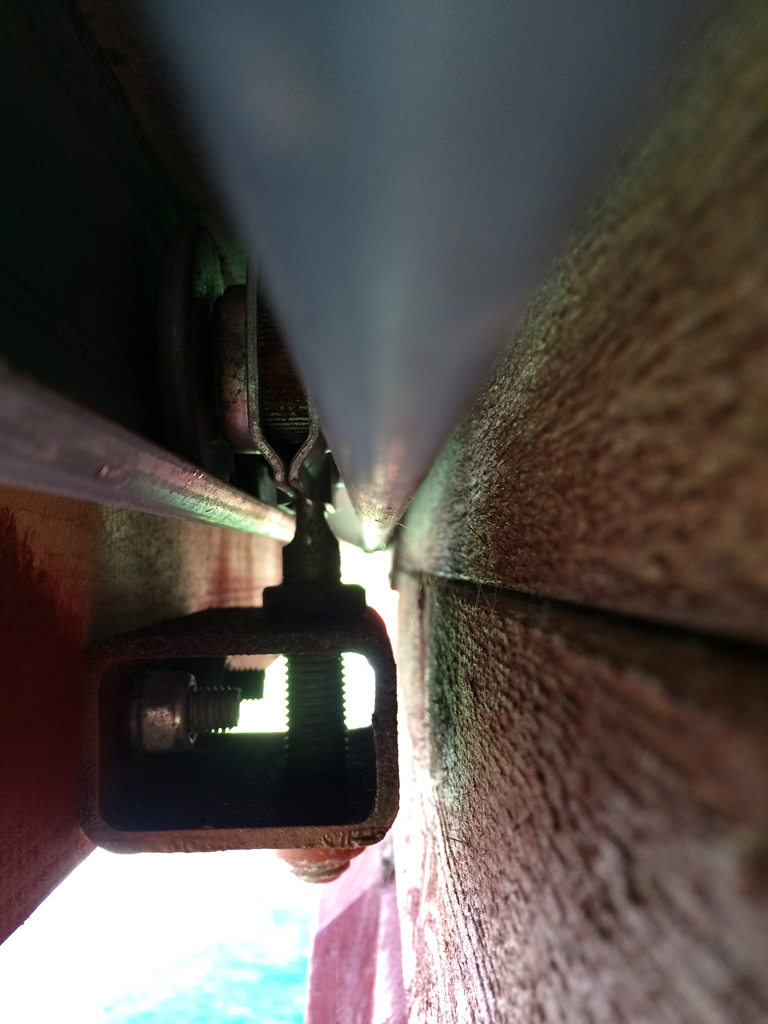

Finfin konstruktion på skenorna, sitter infästningen i väggarna bultade genom väggreglarna? Hur sitter taket fast i rullarna? Svårt att se på bilderna :-/

Corpze skrev:Finfin konstruktion på skenorna, sitter infästningen i väggarna bultade genom väggreglarna? Hur sitter taket fast i rullarna? Svårt att se på bilderna :-/
Jag skall försöka ta lite bilder ikväll så det syns tydligare hur det är gjort.

Skenan är fastsatt med kraftig fransk träskruv mot dubbla reglar upptill, längst ut där taket rullas ut sitter det med genomgående bult och mutter.
Rullarna sitter fast i ett fyrkants (VKR) med 2 bultar.
Hoppas ni förstår hur det funkar.
Vänster är tak, höger vägg.

Kanon, nu ser jag hur det sotter fast!
