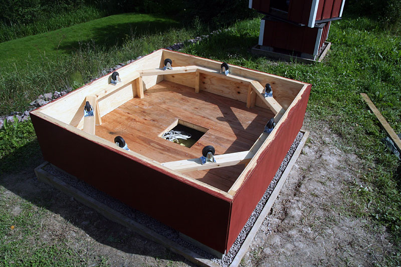

Då blev det oväntat en fin dag, passade därför på att göra ett arbetspass utomhus.
Här en bild som är några veckor gammal som visar när jag startade arbetet med dome2. Här håller jag på at gräva ned en ram i tryckt 45 x 195 för att få en trevlig kant mot gräsmattan. Gräsmattan kommer på plats till våren, det gröna som syns här är ogräs.

Nu har jag kommit till ett viktig läge, nu är det dags att måla svart, montera el, nätverk, värme och ventilation i bägge domerna. Jag hoppade över det när jag byggde dome 1, bra mycket enklare att göra det nu när det går att komma åt. Det är väldigt trångt inne i dome 1 men det är bara att bita ihop, krypa in och montera det som saknas även där.
Några skillnader i konstruktionen finns mellan dome 2 och 1, storleken först naturligtvis, dome 2 är 190 cm invändigt så där ska alla tuber som jag kan tänkas vilja ha på en EQ6 ledigt få plats. Väggarna i dome 2 är isolerade med 45 cm isolering för att göra det lättare att värma upp den större volymen och dessutom kunna hålla nere temperaturen om det skulle bli en sommar med solsken. Det sitter 8 hjul i dome 2 i stället för 4, därför kommer jag att prova med remdrift direkt på domen i stället för motordrift på hjulen som det är i dome 1, det hade blivit lite jobbigt med 8 motorer, en på varje hjul. Dome 2 lär bli mer än dubbelt så tung med den större golvytan och isolerade väggar så 8 hjul som klarar 50 kg styck är nog minimum. Det finns heller ingen lucka i basen till dome 2 för här räknar jag med att det enkelt ska gå att ta sig in ändå.

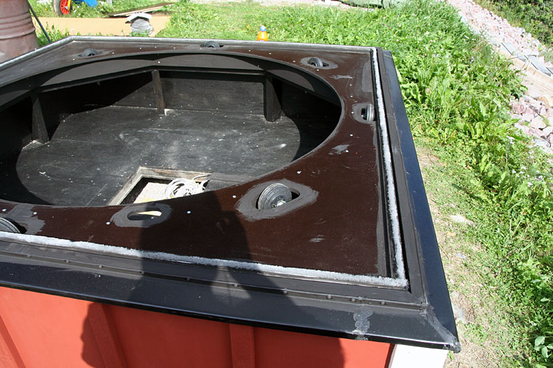

Hej

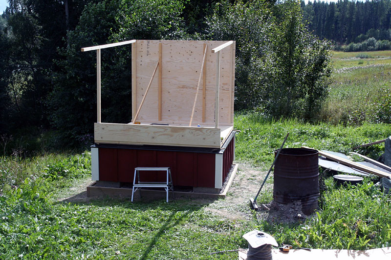

Eftersom vädret har varit lite bättre den senaste veckan så det har blivit några framsteg på Dome-2.

Här är en bild där borstlisterna som jag använder för att i första hand täta obset mot insekter syns bra, i mitt första obs fick jag ibland häpnadsväckande många insekter av någon svärmande typ inne i tuben. När dessa dog och ramlade ned på huvudspegeln så blev det inte bra. I dome-1 har jag varit helt fri från sådana tack vare borstlisterna.
Här syns också det extra hålet i "golvet" som ännu inte innehåller något hjul, där ska mäthjulet sitta som mäter positionen på domen.
Här har en del av den egentliga domen kommit på plats.
