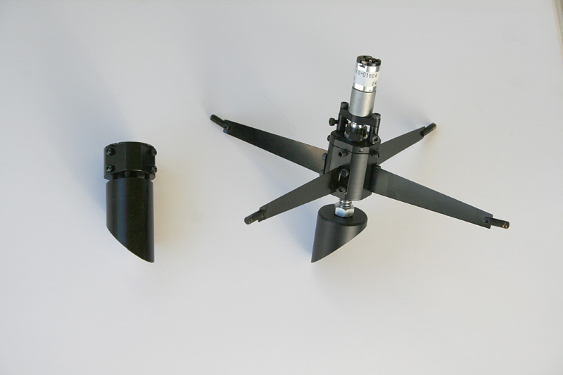

Då har jag fått tillbaka mina spegelhållare från anodisering i Småland, skickade dom till http://www.alupart.se/. Som ni kan se om ni tittar i länken så går det att för en relativt liten peng få fason på sina aluminiumkonstruktioner. Blank aluminium ser inte så rolig ut efter en stund, väldigt mjukt och känsligt, efter anodisering blir ytan på bitarna mycket hård, ytan omvandlas till aluminiumoxid som är ett extremt hårt material, i kristallform kan det ersätta diamant för slipning och bearbetning, så det är lite skillnad mot rå aluminium.
Många roligare färger än svart finns men eftersom den ska sitta i strålgången så kände jag mig tvingad att välja mattsvart.
Orginalhållaren ligger till vänster, jag jämförde vikten utan spegel och den var 141 gram för orginalet och 202 för den nya med motor monterad så det är inte så stor skillnad.
Tyvärr har den lokala verkstaden semesterstängt så jag har ännu inte fått upp min stereo-tub på monteringen, men under veckan kanske det blir av.
När jag testade konstruktionen så hade jag monterat spegeln med dubbelhäftande tape som det är gjort orginal men nu kanske jag ska använda glassilicon/akvariesilicon i stället som vissa verkar förorda på nätet, någon här som vet vad som är bäst?
