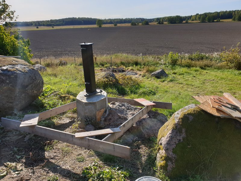

Inläggav stoffe » 2019-10-01 21:53:40
Min stålpir och mitt betongfundament ser ut så här. Har kört med den i 7 år och fotat i stort sett samtliga planetbilder som jag tagit inklusive den jag har som avatarbild. Min stålpir är ca metern hög, 120x120 mm stålrör med 10 mm gods. Med en 20 mm tjock plåt som bottenplatta. Skulle tro att den väger 80-90 kg.
Söder i lägsta svackan vid horisonten
