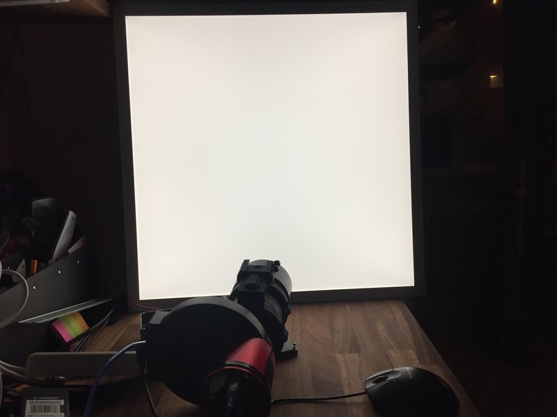

Hej på er,
Som nybliven ägare av monokamera och filterhjul så inser jag att det kommer bli mycket meckande med flats. Mitt mål är att till nästa säsong kunna köra mitt observatorie remote och då vill jag ha möjlighet att ta flats också. Panelen jag har byggt ihop går att styra från SGP och på så vis går det även att helautomatisera processen med att ta flats. Tänkte att jag delar med mig lite här utifall någon är intresserad.
Totala kostnad för projektet 700-1000 kr beroende lite på vad man har liggandes på hylla.

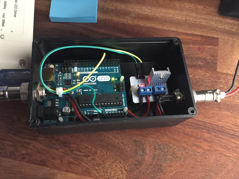

Här kommer en lista på komponenter.
Arduino Uno: https://www.kjell.com/se/sortiment/el-v ... ort-p88860
Mosfet (för att dimma): https://www.kjell.com/se/sortiment/el-v ... ino-p87045
Led-Panel: https://www.bauhaus.se/takplatta-ecolit ... EjEALw_wcB
Utöver det behövs diverse skruvar, inbyggnadslåda och chassi kontakter för att få ihop allt.
Koden hittar ni här: https://github.com/jwellman80/ArduinoLightbox.

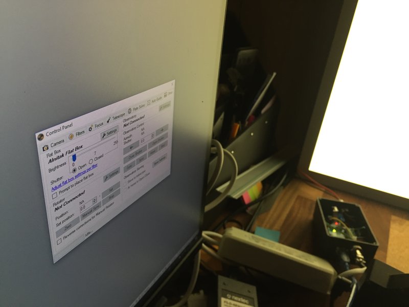

Det man behöver göra är att ändra pin för PWM signal. Jag valde pinne 5. Fick problem med bandning vid kortare exponering pga. den låga PWM frekvensen som default är 490Hz. Detta går dock att ändra med en enkel kodrad, nu kör jag istället på 62,5 kHz och kan inte se några tecken på bandning även vid 5ms exponeringar.
Klipp in denna kod i Setup rutinen: TCCR0B = TCCR0B & B11111000 | B00000001; // for PWM frequency of 62500.00 Hz
Kan sedan köras som en Alnitak flat man (till en 1/10 av priset) från SGP eller annan sequencer.
Det ända problemet som kvarstår nu är att panelen fortfarande är lite ljus på sin lägsta ljusnivå 1 av totalt 255. Kommer att lösa detta med en annan nätdel som levererar lite lägre spänning.
Hoppas det kan intressera någon.
//Martin
