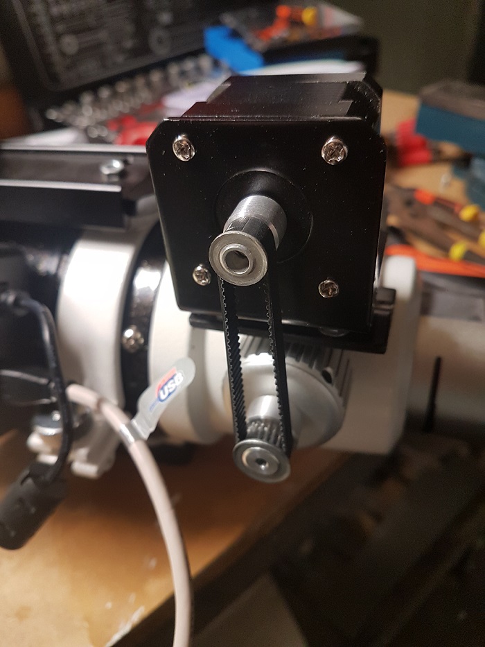

Så här ser min ut. Skaffade rem och drev från England http://www.motionco.co.uk/ för hittade inte de jag skulle ha i Sverige.
Dock skulle ja säga att stegen blir väldigt små när jag satte den på microjusteringen så tror nog att de skulle funka även om man sätter den på grovjusteringen.

Okej, du har rem. Varför inte direktdrivning?

De skulle inte bli så kompakt byggt annars. Ville inte bygga ut den så stegmotorn sätt så långt ut så därför har ja remdrift.
