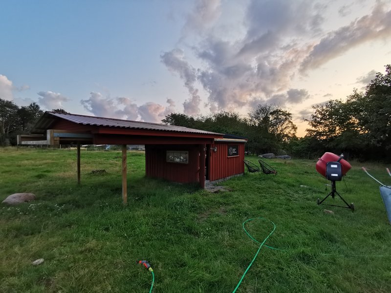

Hej på er,

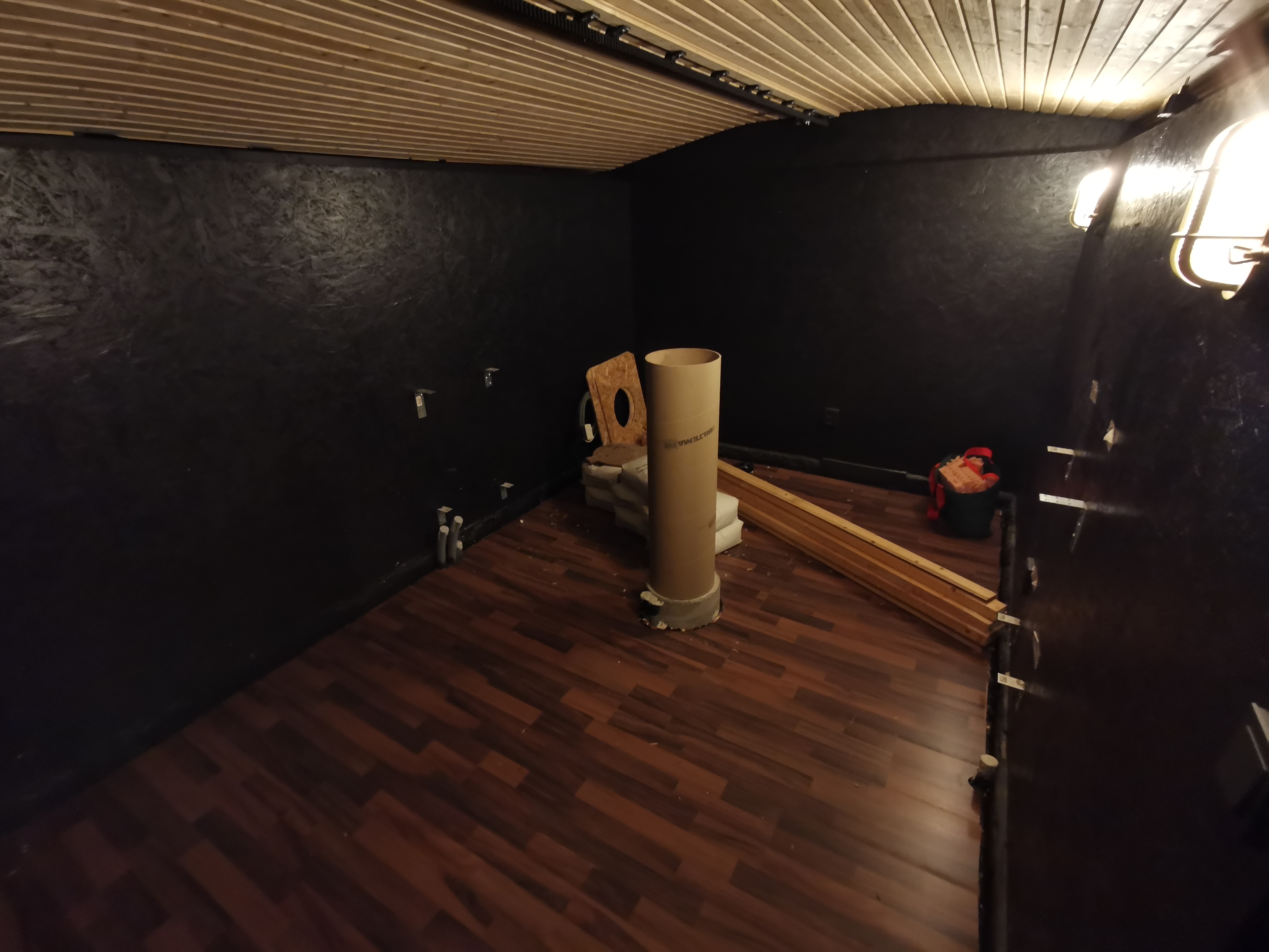

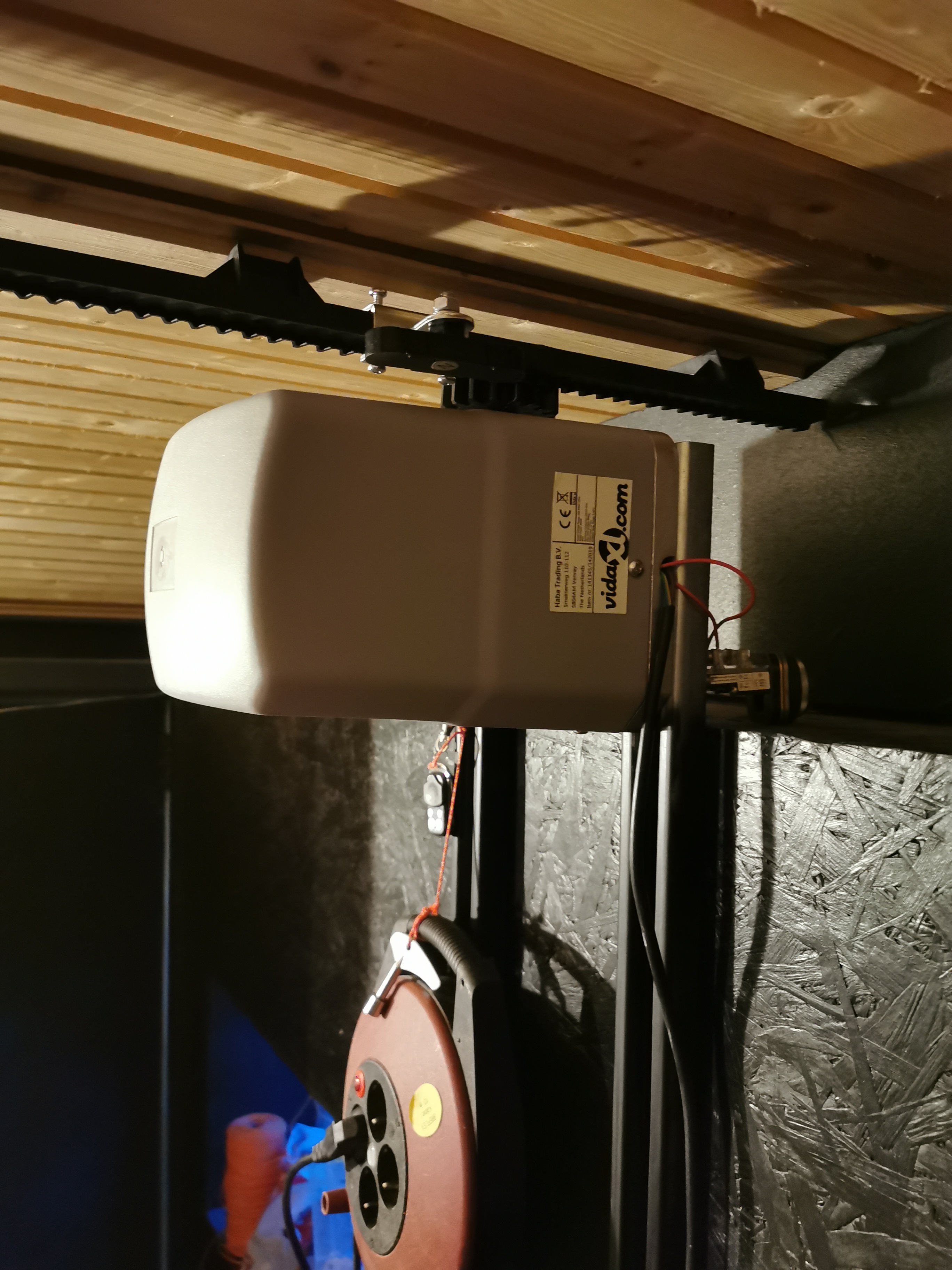

En liten update. Har haft ett uppehåll pga renovering av nytt boende men passade på under semestern att få lite jobb gjort på obset. Fortfarande inte klar med allt men har lyckats installera motordrift till taket och lagt golv inne i obset. Det blev enklaste tänkbara lösningen med lite flis och cellplast direkt på backen. Sedan la jag ett enkelt laminatgolv på det, blev väldigt mycket svikt i golvet men det ser jag som positivt då det lär ge lite dämpning när man går så att inte vibrationer sprids vidare till piren.
Passade även på att lägga ner lite kabelskyddsslang i marken så det blir lätt att dra alla kablar till piren och även till andra sidan obset där jag kommer ha flats-panel.
Motorn fungerar klockrent. Ända problemet är att accelerationen är lite väl snabb i starten, om det blir ett problem får jag sätta in en frekvensomriktare vid senare tillfälle men det hela ser lovande ut.
Nu återstår lite jobb med adapterplattan till monteringen sen är det bara att gjuta och njuta.

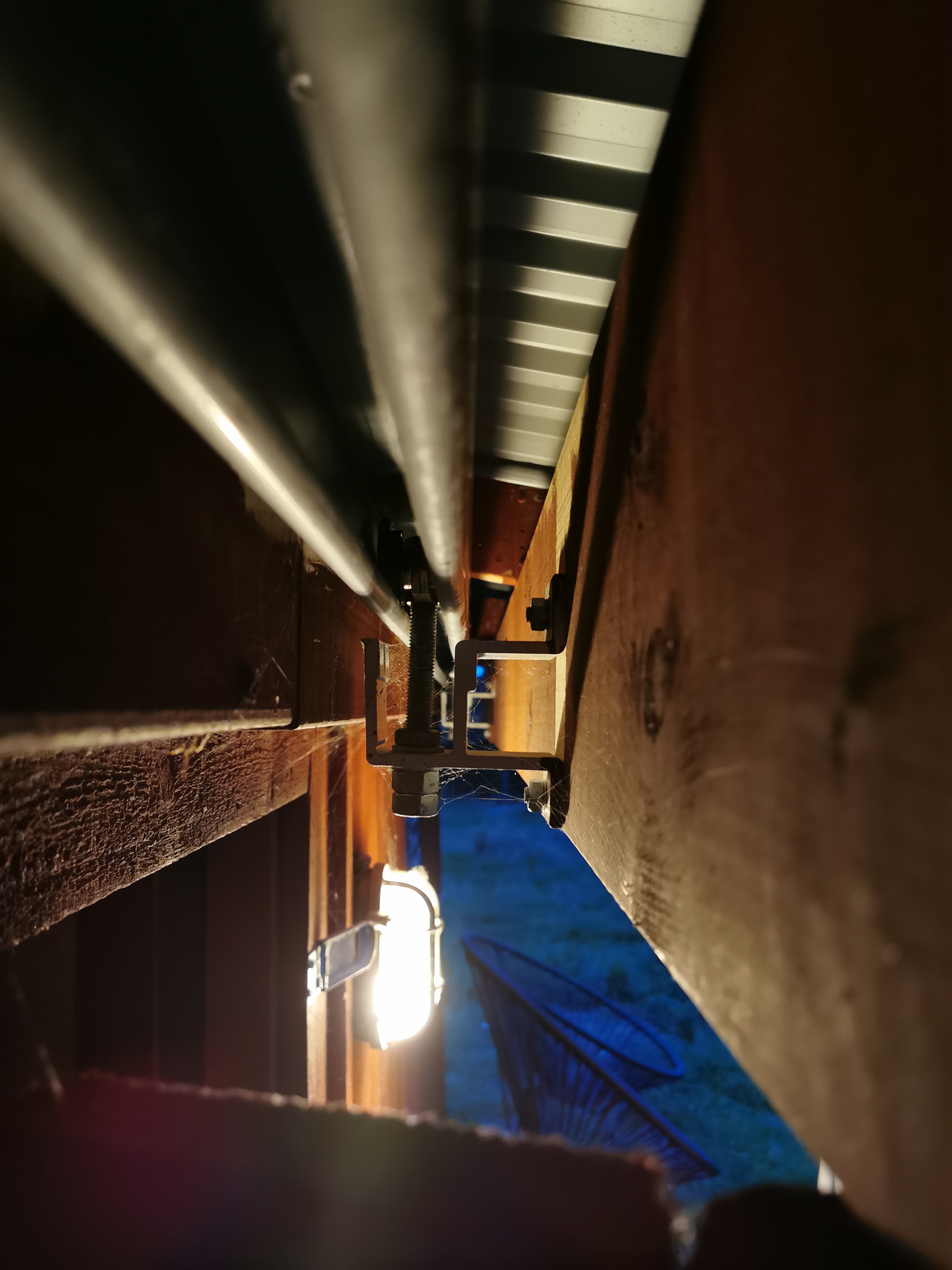

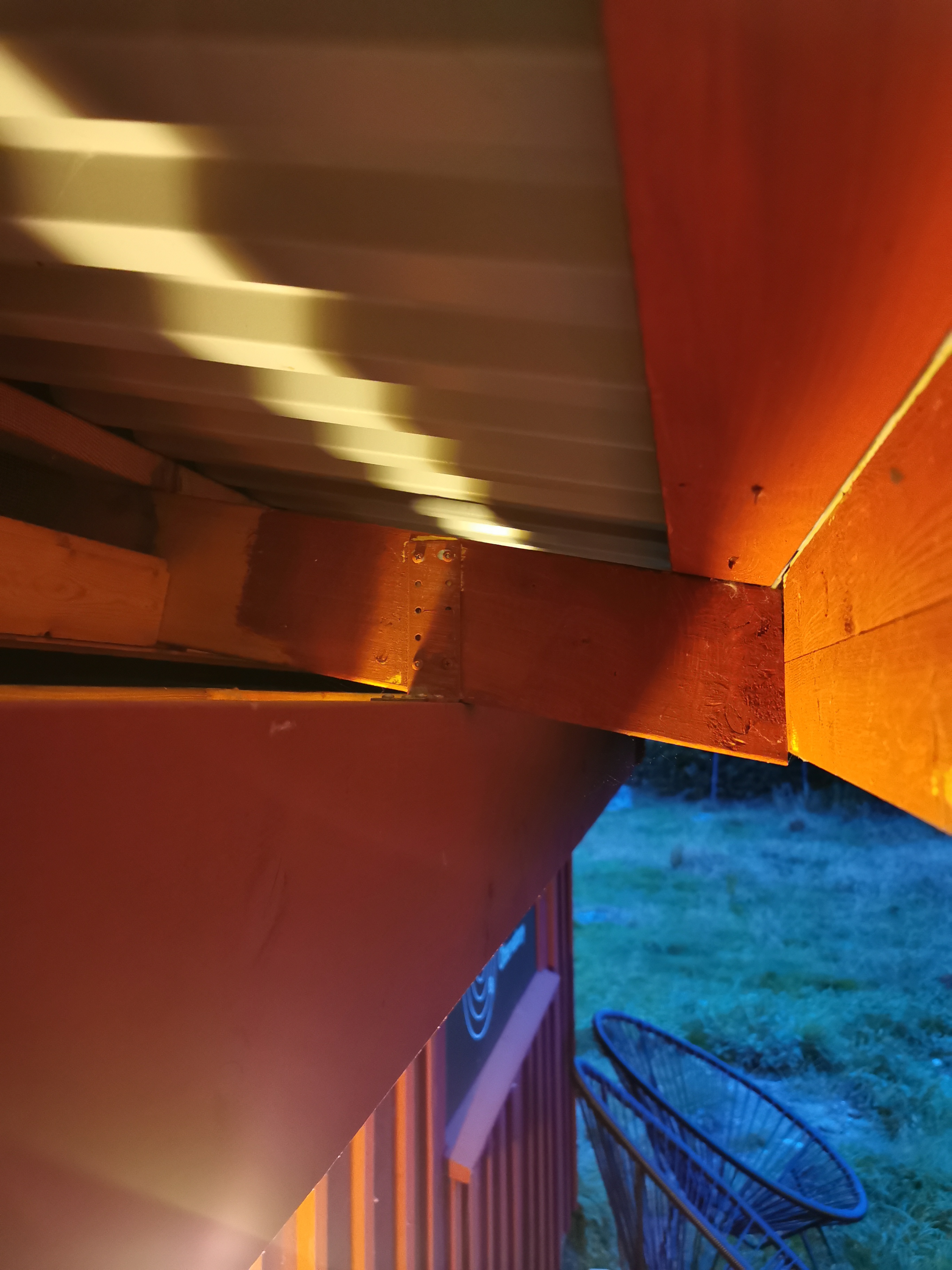

@wimvb Jag köpte skenor och rullar på jula. De är avsedda för hängportar men funkar kanon till observatorietak med.
har 3 rullar på varje sida och taket är ca 3,5 m. Jag valde att montera dem hängande för att förhindra isbildning och högar av löv och annat som kan ställa till det. Jag använde ett par vinkeljärn som är avsedda for markiser för att fästa rullarna i. Mest pga av att jag hade det liggande, ganska dyra så inget jag hade köpt för ändamålet. Dessa är fästa direkt i en 220 regel som takstolarna vilar på. Taket är ganska tungt (troligtvis över 500 kg) eftersom jag valt att sätta plåt och panel i innertak men det glider väldigt lätt ändå.

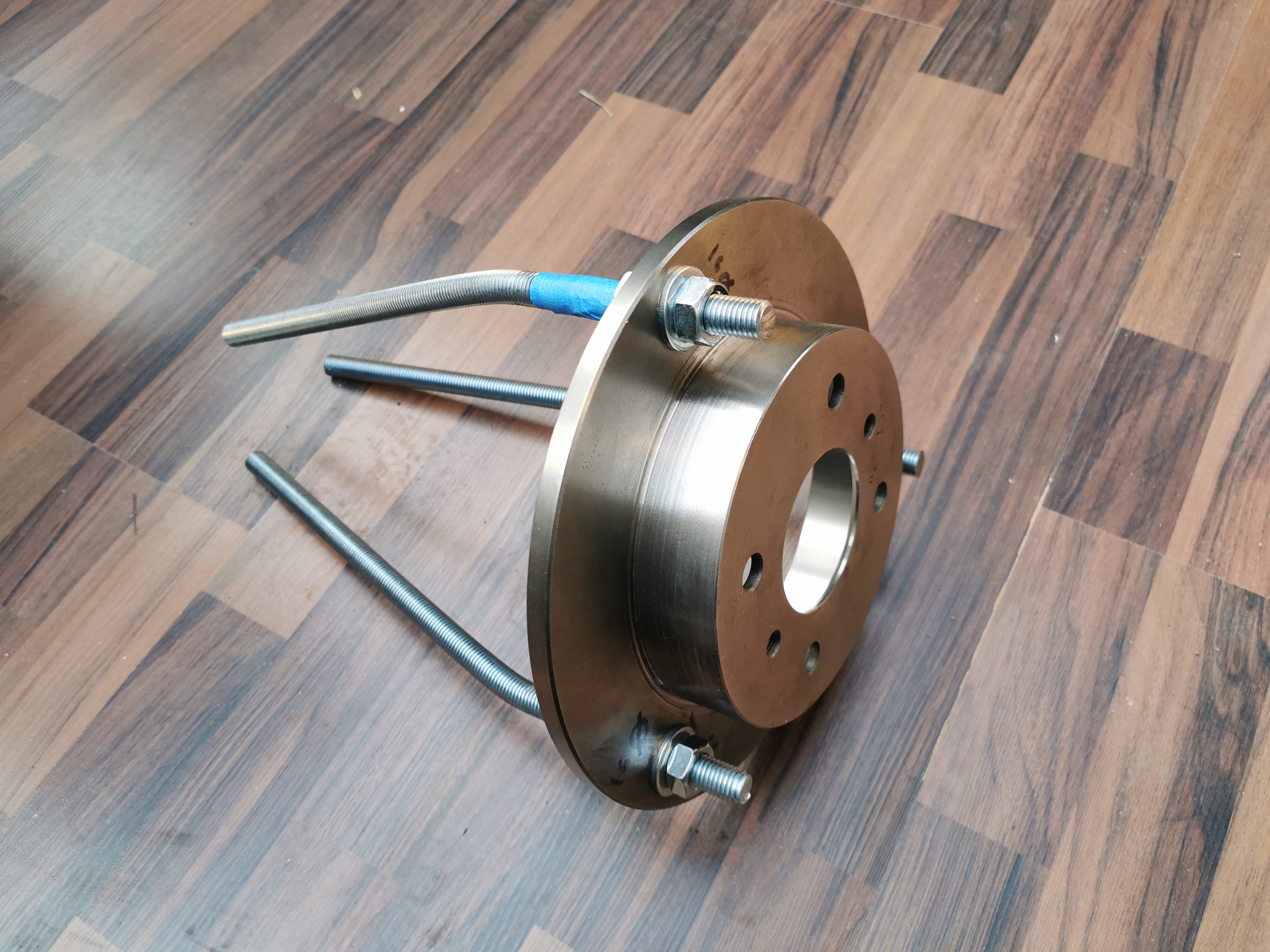

Uppdatering:

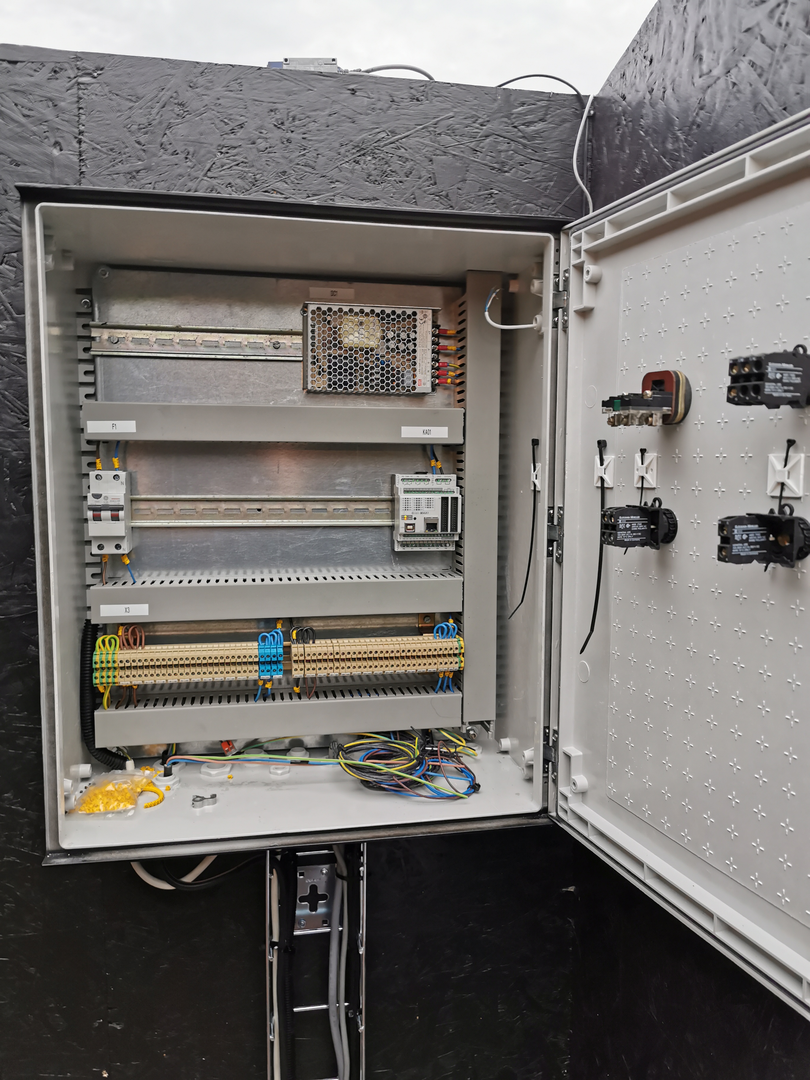

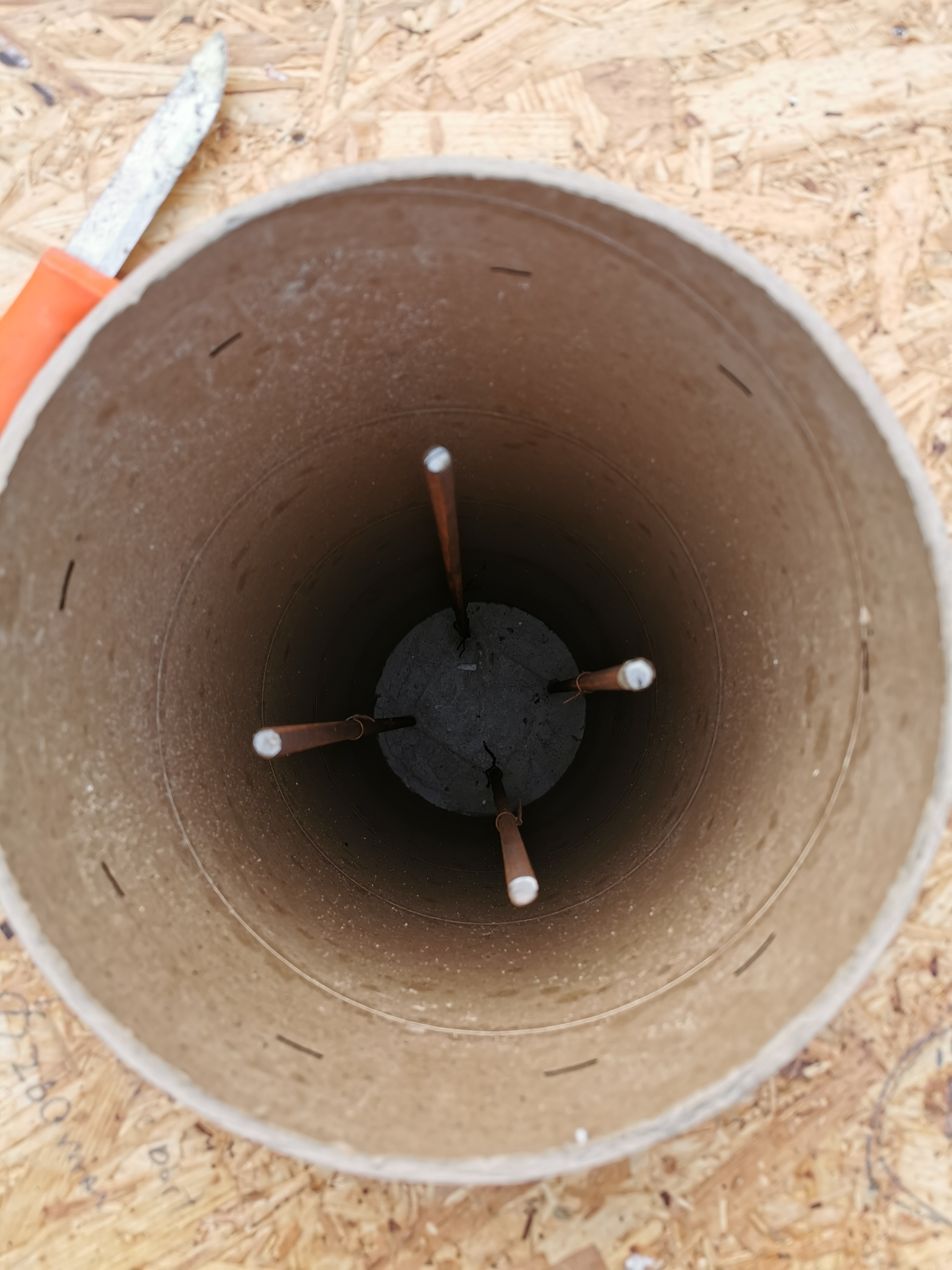

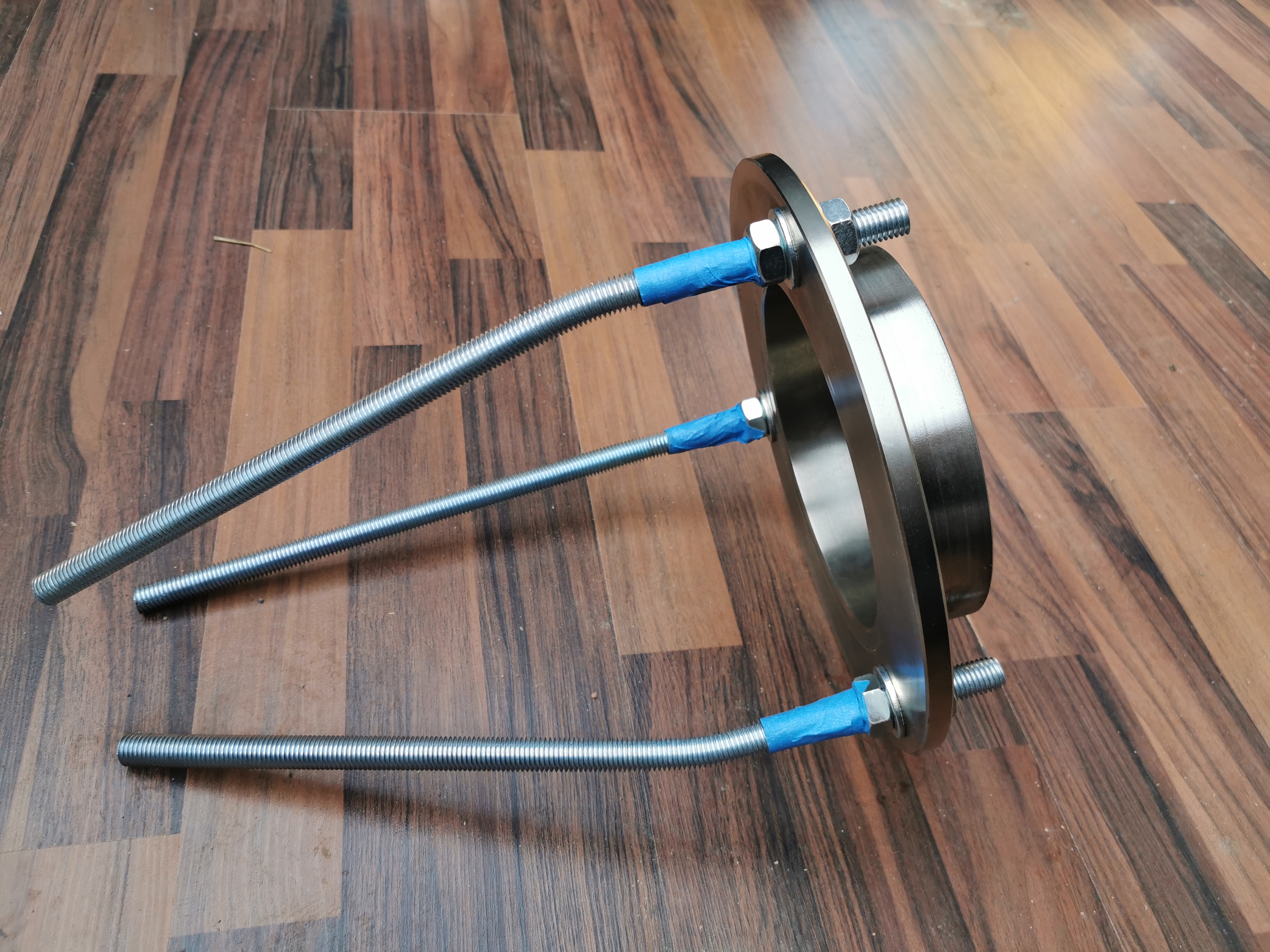

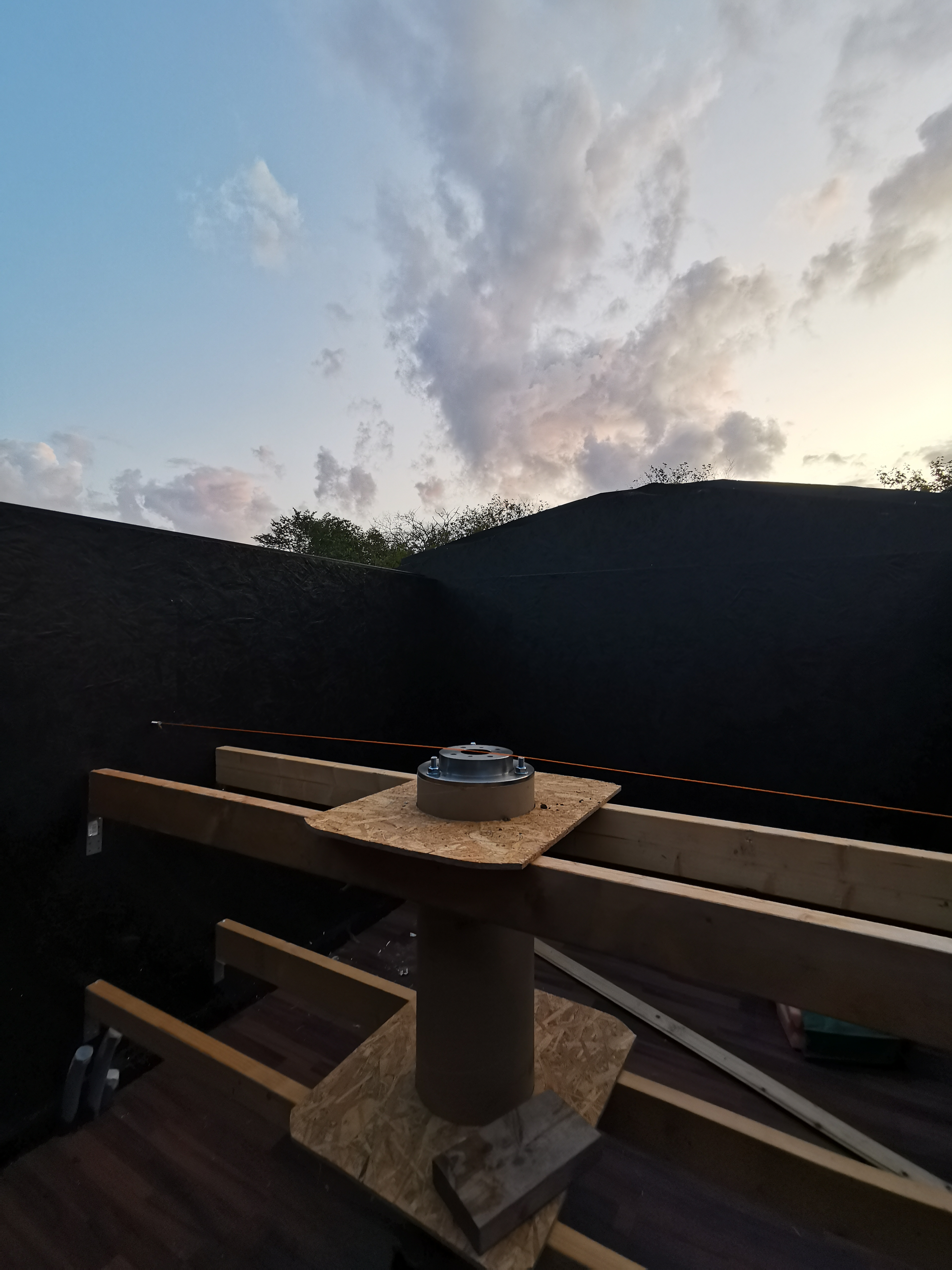

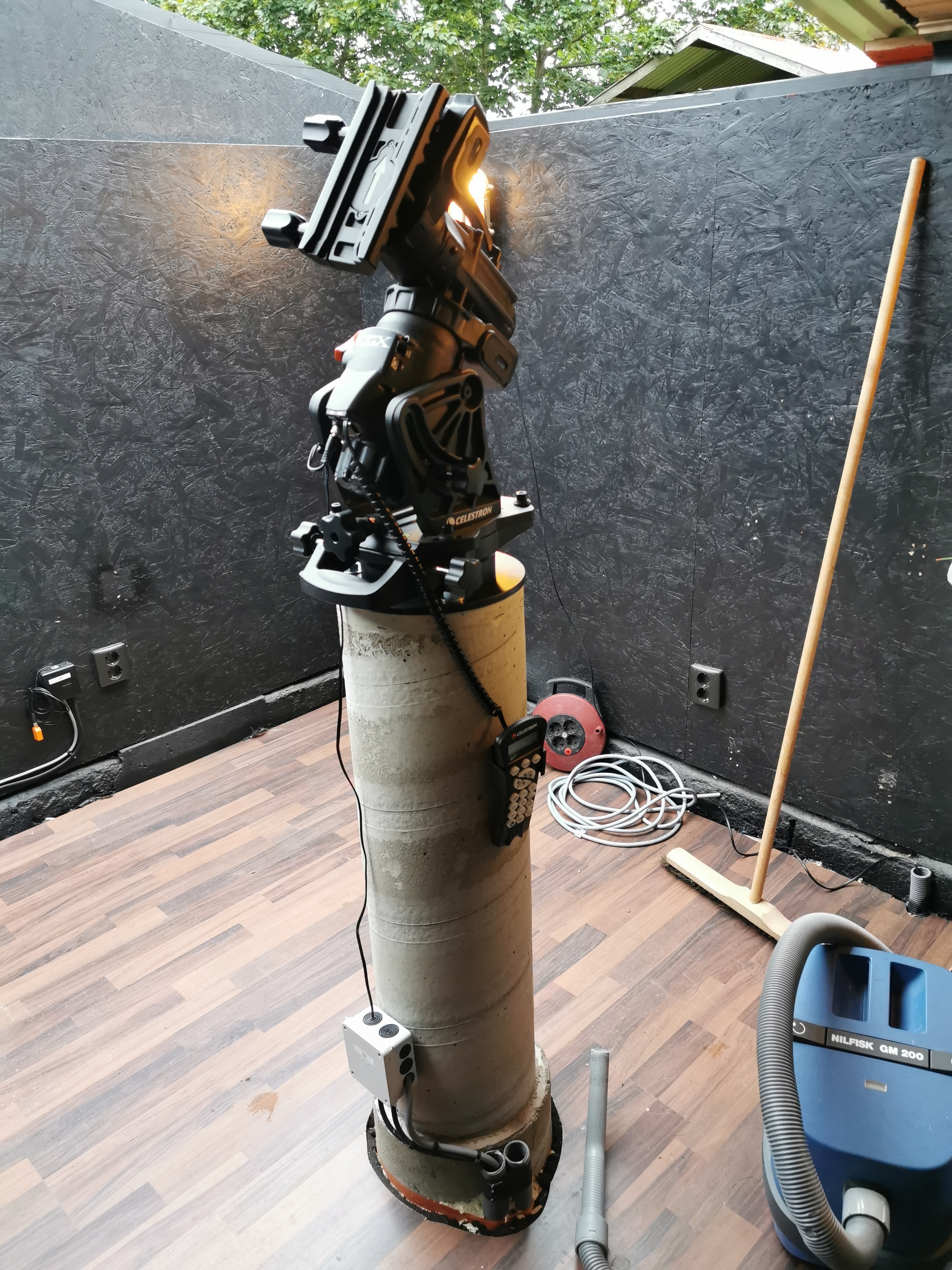

Piren är nu klar och adapterplattan med gängstänger i sitter på plats. Ska jämna av toppen med lite flytspackel sen drar jag adaptern rätt mot betongen för maximal stabilitet. Kanske är overkill eller rent utav dålig idé?

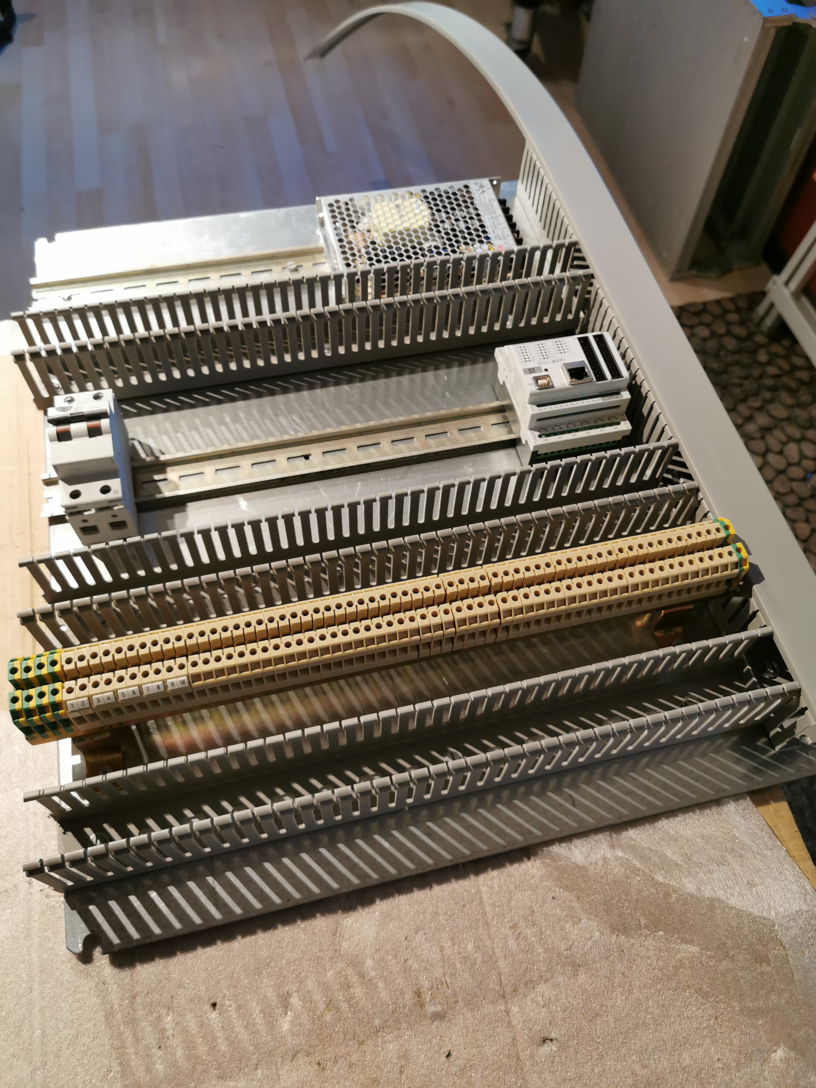

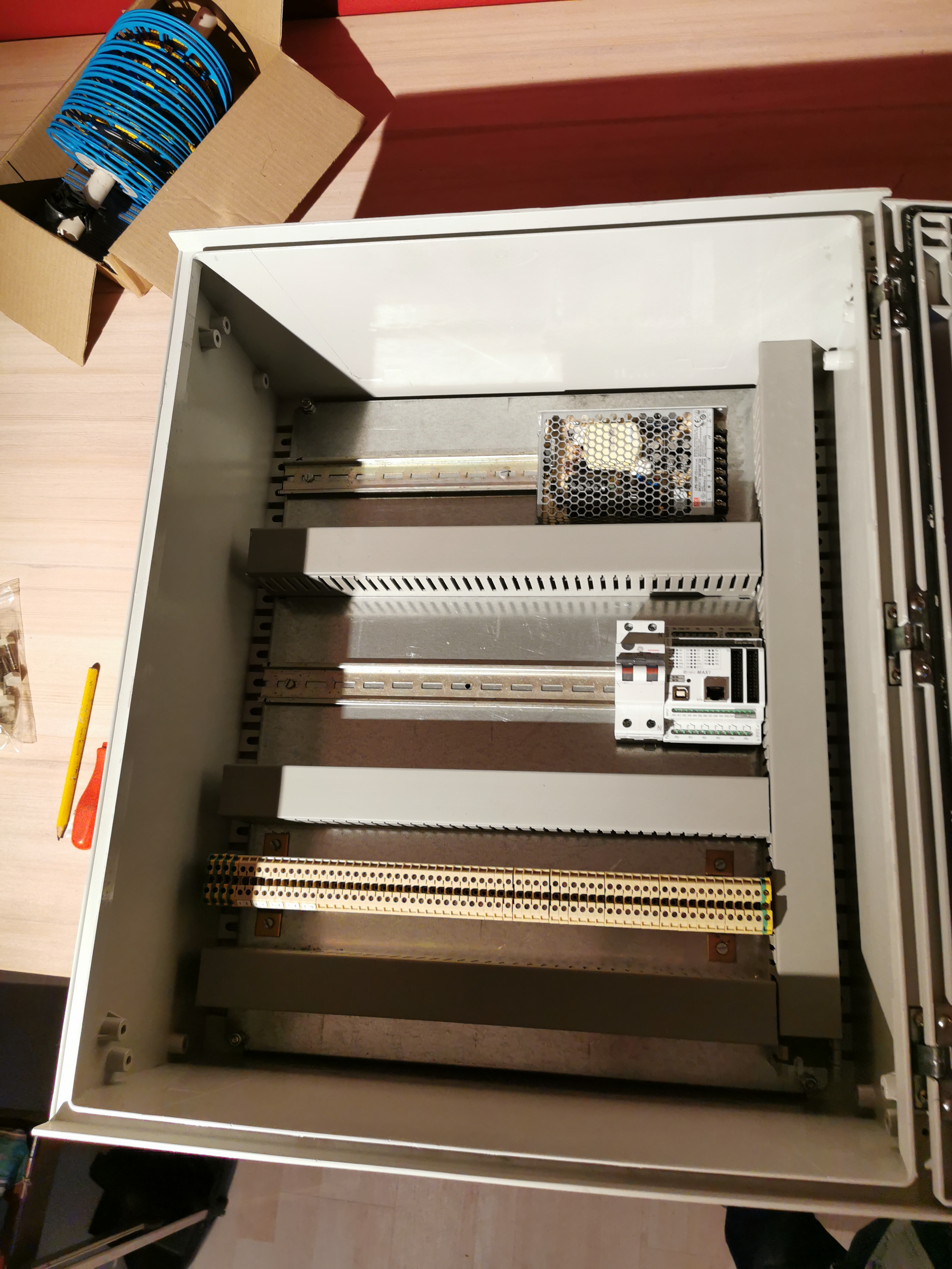

Bygge av styrskåp också påbörjat. Nu är det bara det roliga kvar.

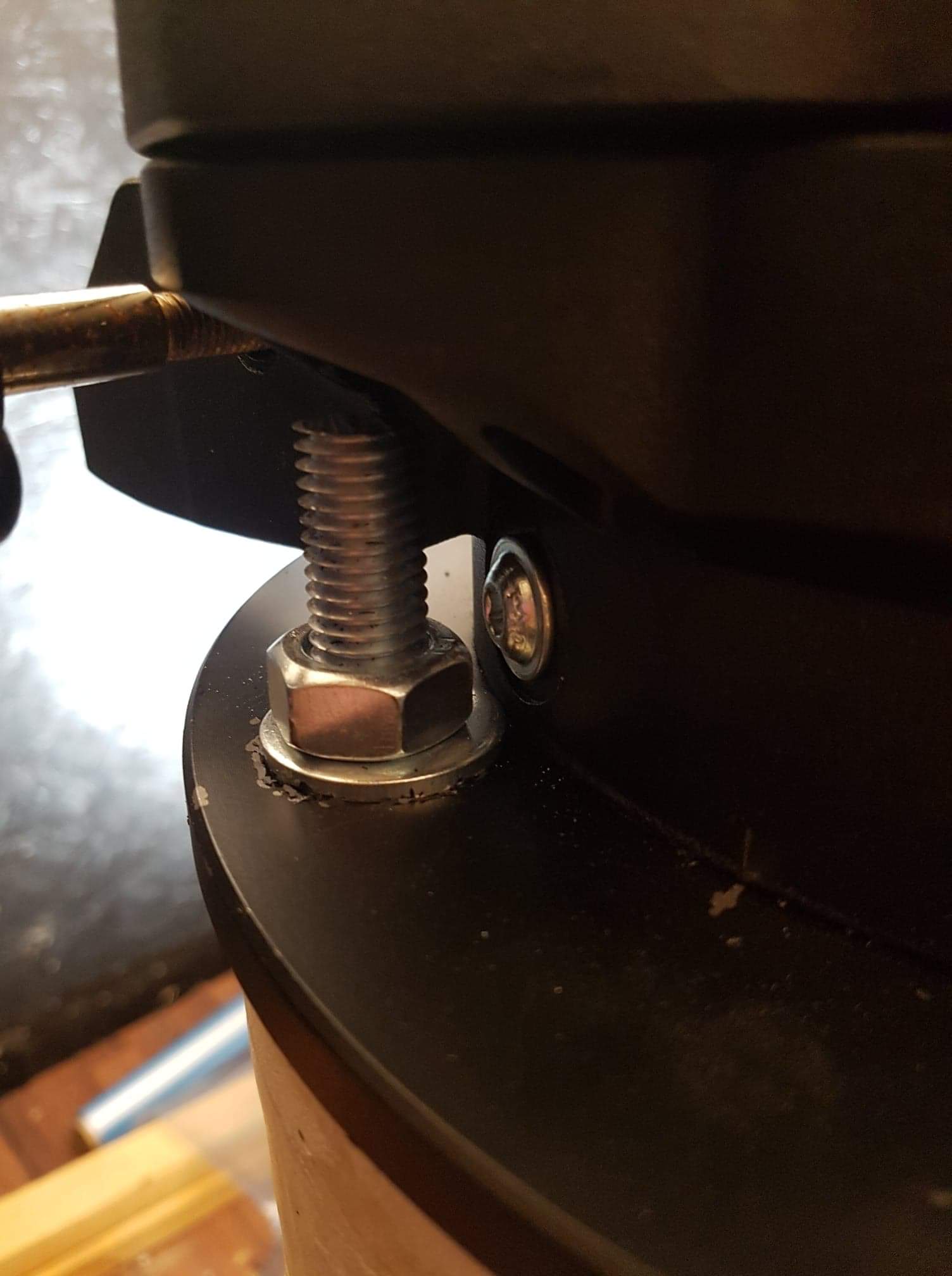

Har dragit fast monteringen i Piren och med sina 250 mm i diameter känns den väldigt stadig.
Dock gjorde jag en tavla som nästan gjorde det möjligt att trä på montering och muttrar. Satte i adapterplattan med gängstänger 180 grader fel. Detta gjorde att skruvarna för att dra fast monteringen hamnade precis bakom stängerna.
Ett tag trodde jag att jag skulle behöva bila bort hela Piren och göra om från början.
Jag var nära på att överge projektet ett tag där.
Som tur var ryckte jag upp mig och löste problemet genom att strunta i brickor och välja en skruv med låg skalle och mindre dimension vilket funkar.
Dock jobbigt att plocka bort monteringen, man behöver vara 2 personer..

Styrskåpet är också på plats men är en hel del som skall kopplas ihop där fortfarande.

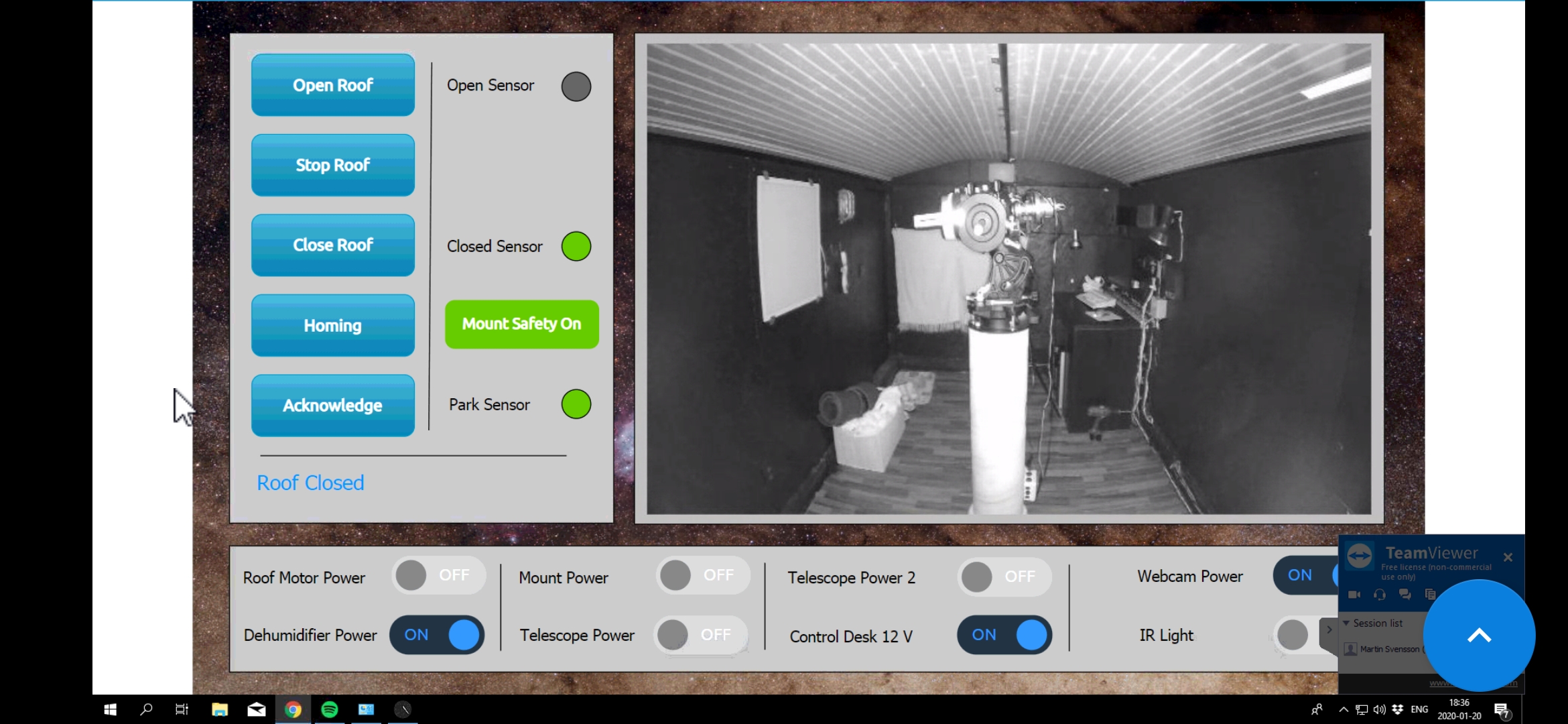

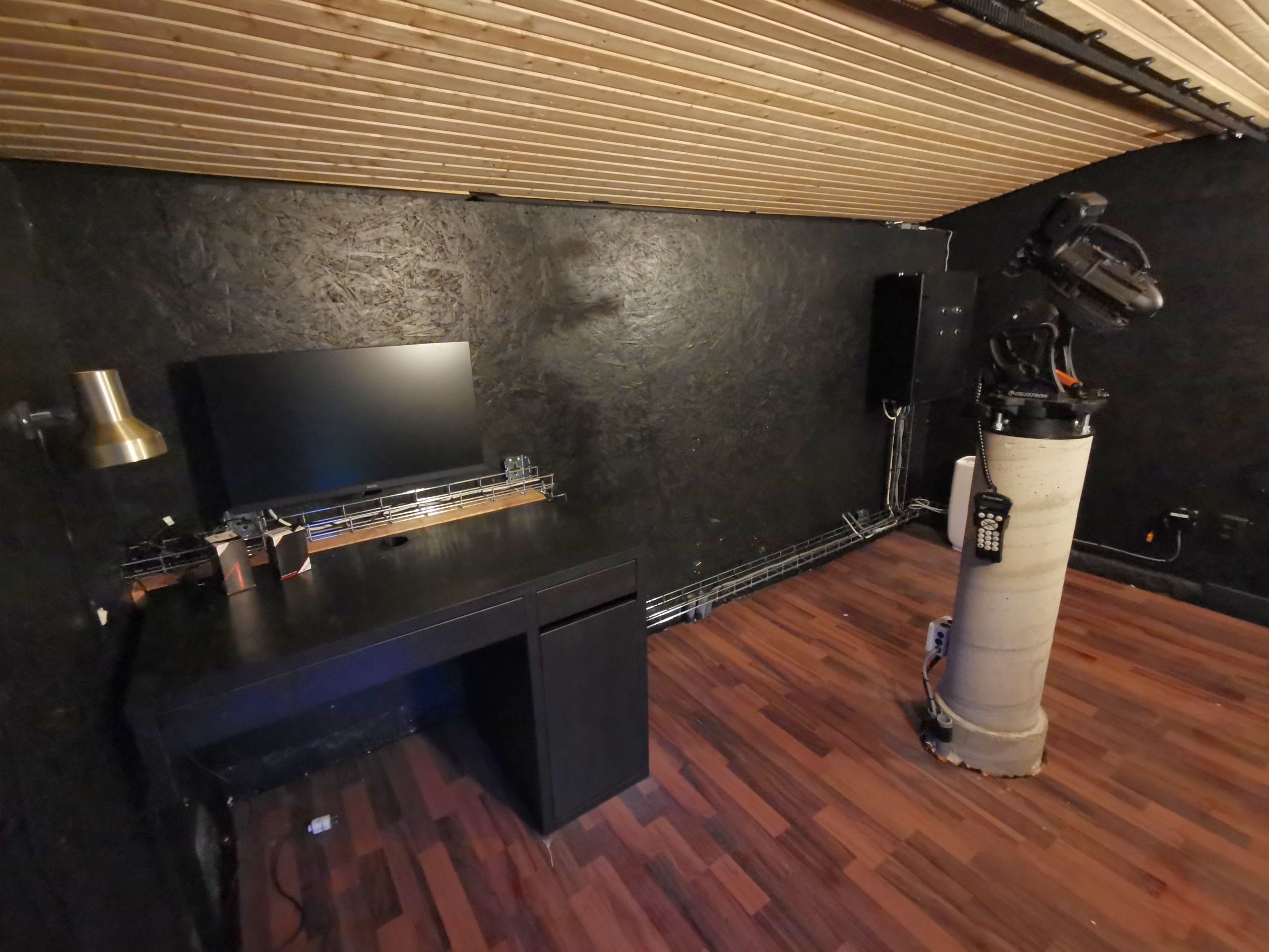

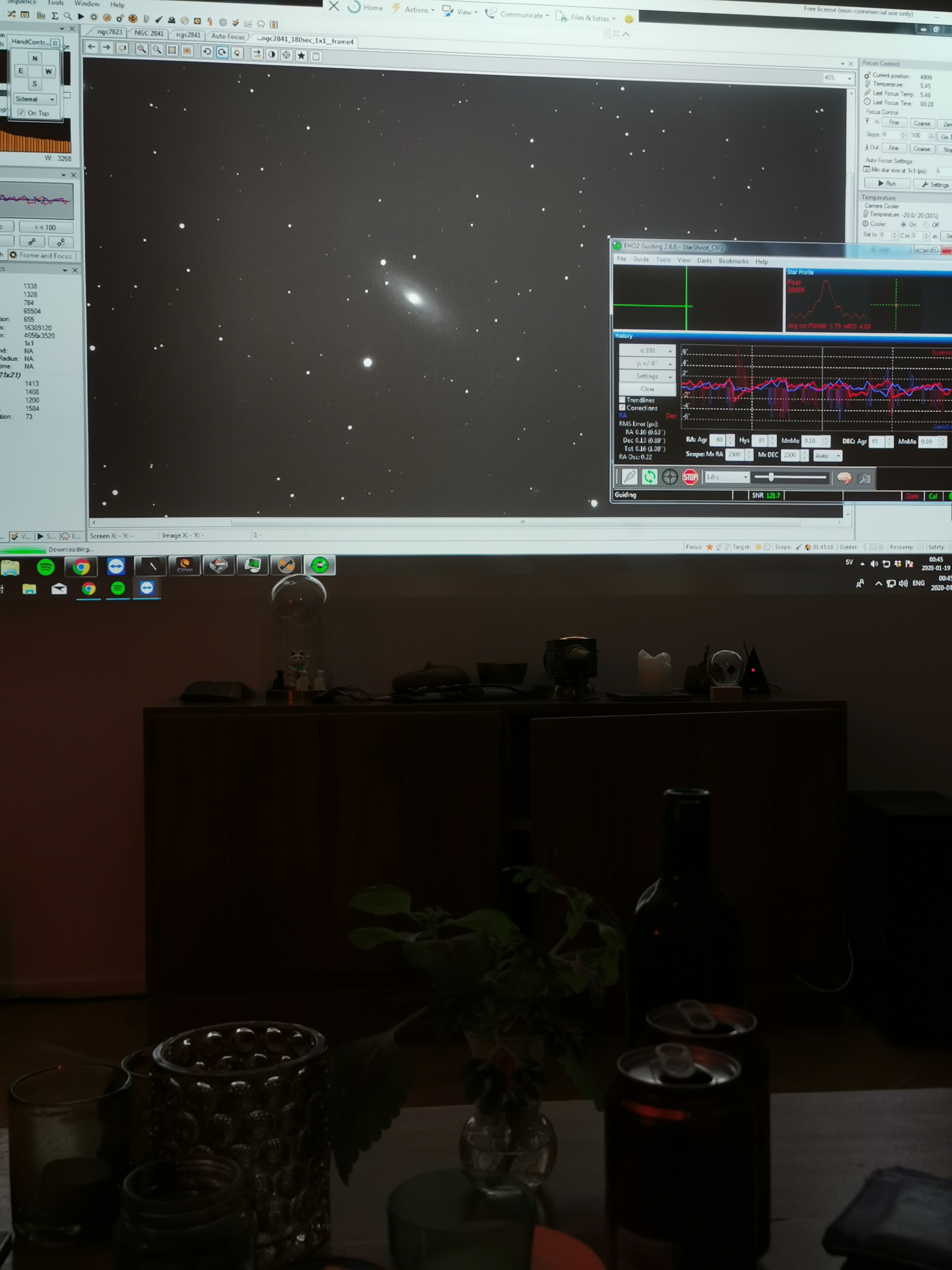

Har nu lyckats med min första remote integrering på 3h gjord helt från Göteborg. Var otroligt skönt att slippa köra bil och frysa.
Har haft extremt mycket teknikstrul de senaste månaderna. Framför allt med mjukvara från celestron, CPWI. I denna mjukvara finns all kontrol som krävs för remote drift. Men den har fått timeout mot min montering så fort jag laddar ner bilder från min asi 1600.
Det slutade med att jag fick skaffa en bättre dator..
Hur som helst nu funkar allt (förhoppningsvis ett tag till) och en ny tub kan vara på g. Så varsågoda, nu väntar moln året ut för alla Halläningar.

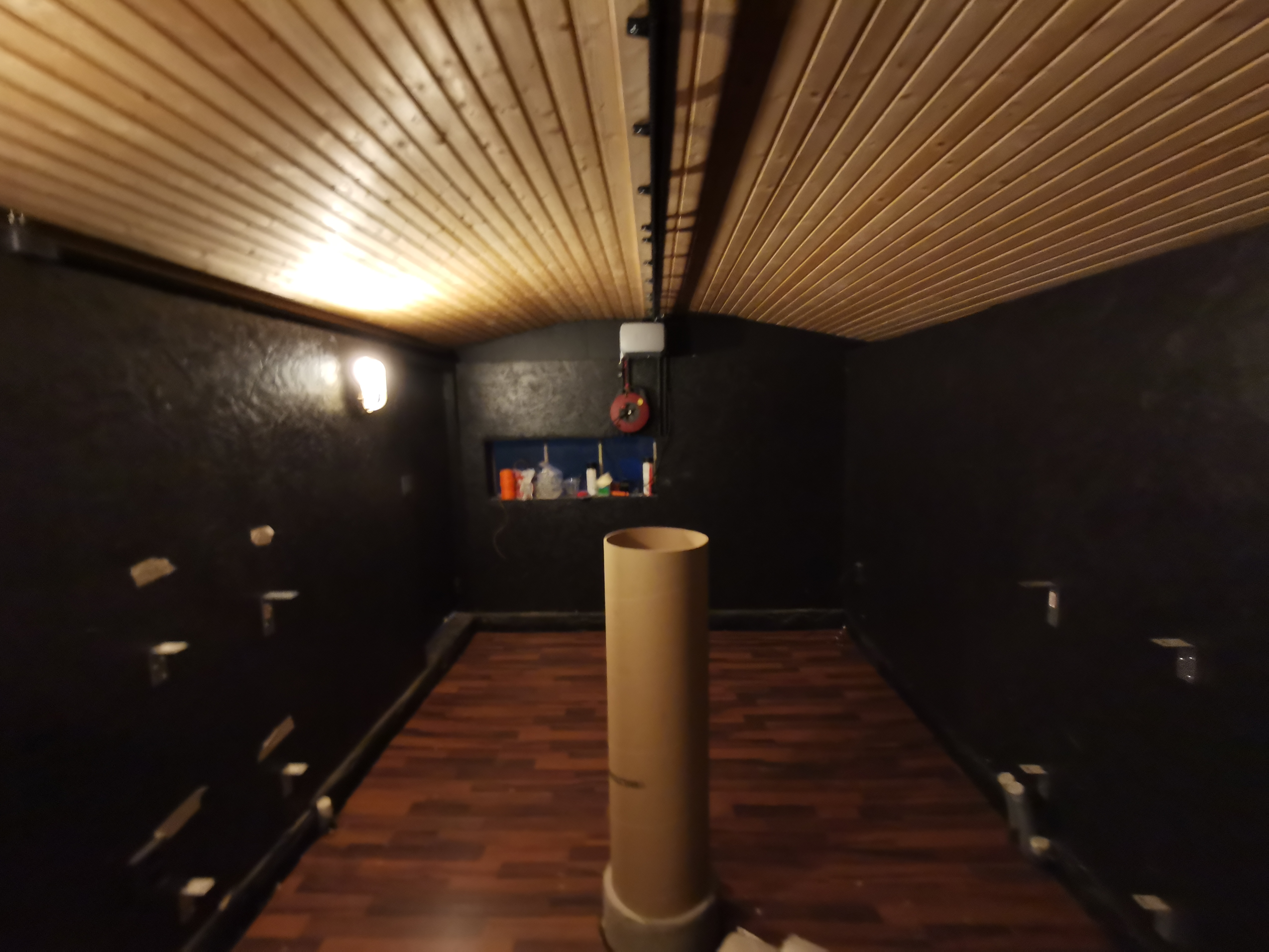

Mycket propert bygge. Bortsett från all teknik gillar jag golvet skarpt!

Re: Bygge, Onsala Observatorium 2.0
Tack Christer, haha golvet finns på Bauhaus, 39 kr/m2.
Kändes nästan som det var gjort av papper. Var utmanade att lägga minst sagt. ..
Jag noterar att tom eluttagen nere vid golvet är svartlackade. Inga kompromisser här inte

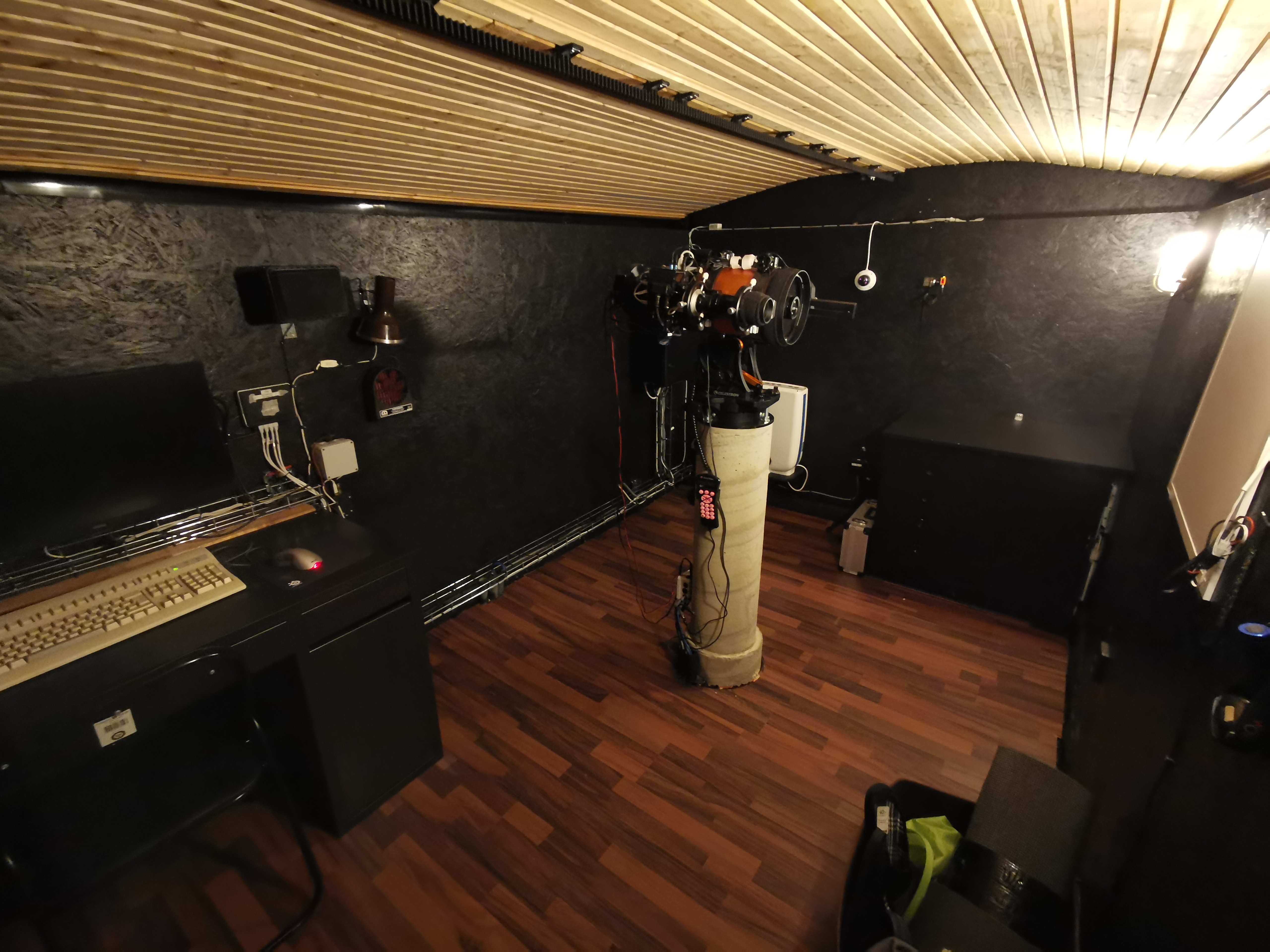

Ser mycket hemtrevligt ut:) Skulle va drömmen att ha ett så stort obs du har

@ragge, Nej, det hade ju inte fungerat med vita uttag.
Inte konstigt att man missbedömde tiden med en faktor 10 för vad detta projektet skulle ta.
@micke187 Ja det är rigtigt mysigt där, har införskaffat en gammal skidoverall från 80-talet som jag går runt i där. Ett klädesplagg plagg jag varmt kan rekommendera till astronomer. Obset är 2,5x3,3m kan se lite större ut pga vidvinkel. Men nästan så man skulle haft 2 monteringar.

Grattis till snyggt bygge! Visst är det skönt med remote

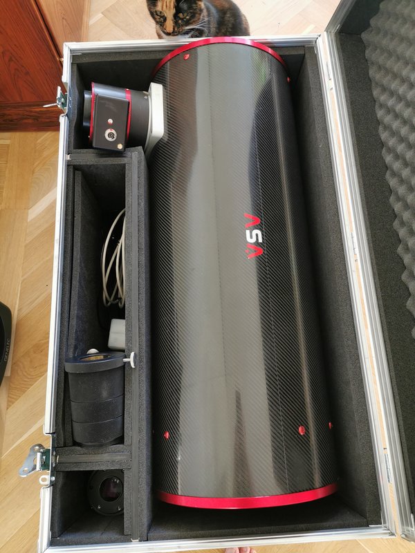

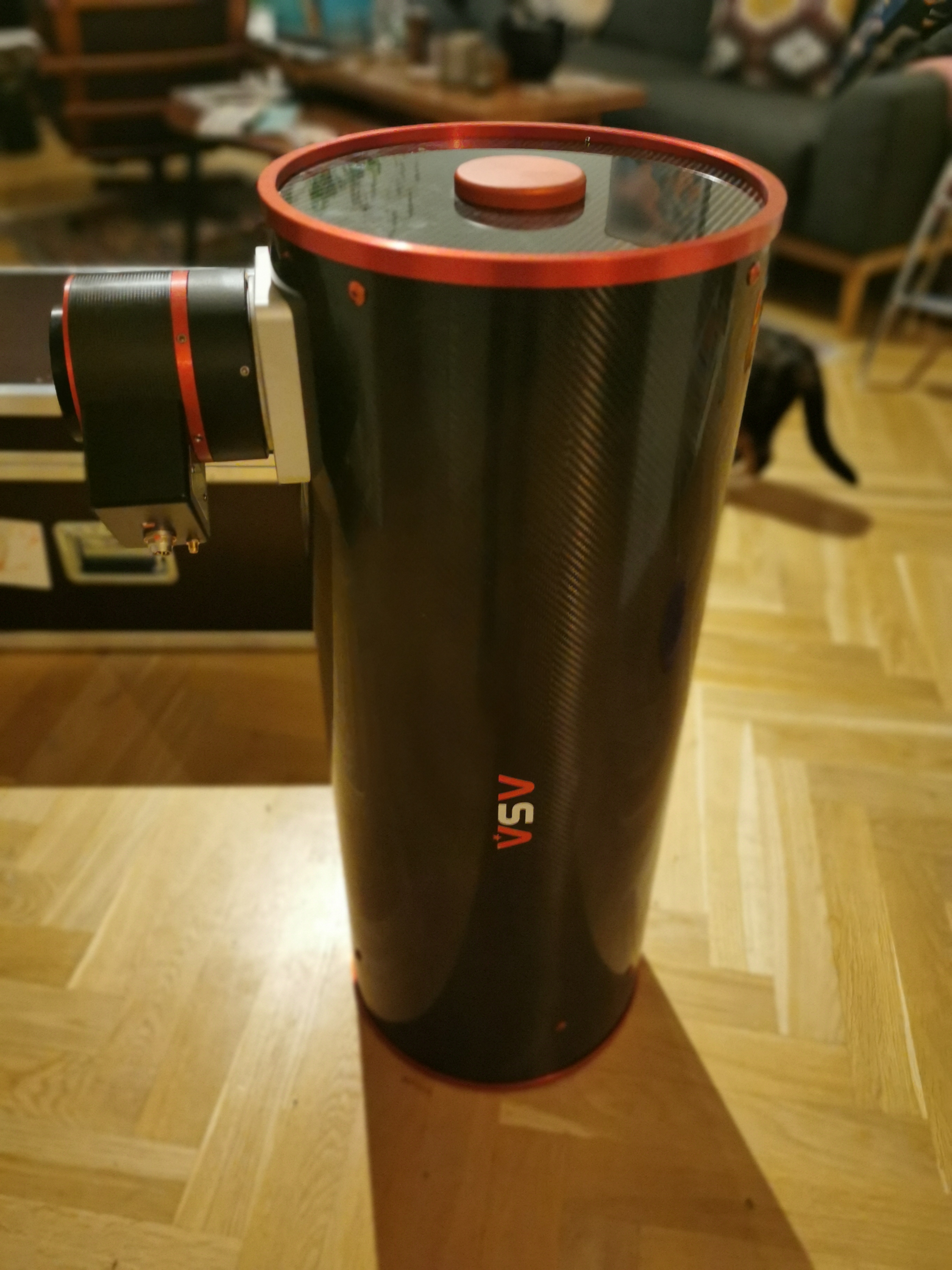

Köpte ny tub av en medlem på forumet i helgen. Jag säger bara wow! Det känns att detta inte är några leksaker. Man kan säga att det ett ganska stort steg från min C6.
Focuseraren med sina 3 tum är brutal och ändå väger tuben in kring 10 kg.
Kan inte vänta tills jag får testa detta. Ber även om ursäkt till er andra. Nu lär det inte bli klart väder resten av året.
