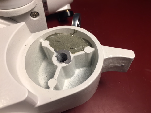

Tröttnade på den taffliga höjdjusteringen på monteringen och ersatte den med följande:
Underbart att med EN ratt kunna köra upp och ner. Skaplig utväxling på M10-gängan också, ca en grad per varv. Kan justera mellan ca 50 och 70 grader. Helt mjuk rörelse, inget glapp. Rekommenderas.

Schysst lösning och något liknande som borde varit standard på alla eq5/6 från början

Håller på med en liknande justering så får se om ja får ihop det snart :) mycket smidigare än original kan man lugnt säga.
Får väl se om man kanske kommer på nåt bättre till az-alt justeringen också.

Fick en privat fråga vars svar kan vara av intresse. Någon undrade om det är tillräckligt gods att gänga i med tanke på att påfrestningen kan bli stor. Jag hade samma farhåga och fyllde ett av hålrummen med kemisk metall för att förstärka:
Leder och annan hårdvara finns på många ställen men jag köpte på https://www.wiberger.se/templates/laenkhuvuden-ga.htm i Göteborg.
Christer

Själv ska ja tillverka en liten passbit som får fungera som bricka som följer avrundningen i hålet. Väntar bara på länkhuvudet ska komma som jag beställt så har jag också en sådan justering snart :)
