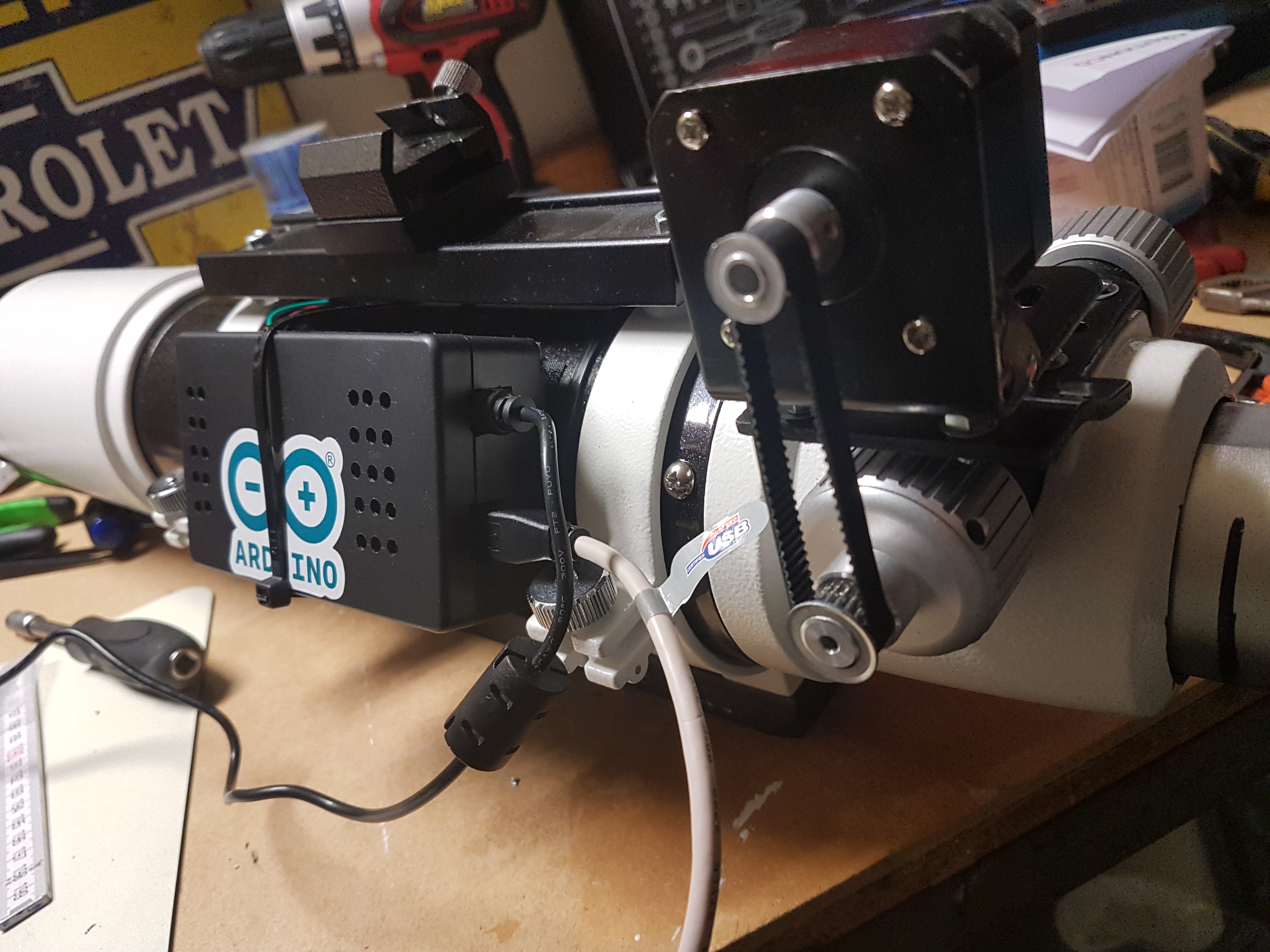

Nu så fick ja hem kugghjul och remmar :)
Testade allt och de verkar funka fint.
Dock får ja försöka fixa så kugghjulet till fokuseraren passar bättre för hålet blev lite stort.
Fick borra lite ventilation i lådan för styrkortet verkade bli ganska varm efter ett tag så de är nog behövligt så de inte brinner upp..

Robert Habolin
Inlägg: 863
Ort: Färjestaden
Re: Arduino stegmotor projekt
Inläggav Robert Habolin » 2017-08-21 23:42:12
häftigt!!
kul med hemmabyggen som funkar. hur är det med remmen, blir det stadigt nog för så små steg? jag tänker om det har minsta flex på nått så kanske det "slirar" ? fast funkar det så funkar det ju.. bara nyfiken på om och hur!
Imaging Star 71
EQ6-R Pro
Inlägg: 4070
Ort: Stockholm
Inläggav AstroFriend » 2017-08-21 23:47:33
Det är viktigt att det inte flexar, märkte det bland annat när jag började testa med autofokus på mitt motor fokus bygge. Mekaniken kändes stum, men fick ändå göra ett stadigare fäste för att få autofokusen att börja fungera.
Kanske du får sätta ett tvärstag till din motorhållare om du råkar ut för samma problem som jag fick enligt ovan.
