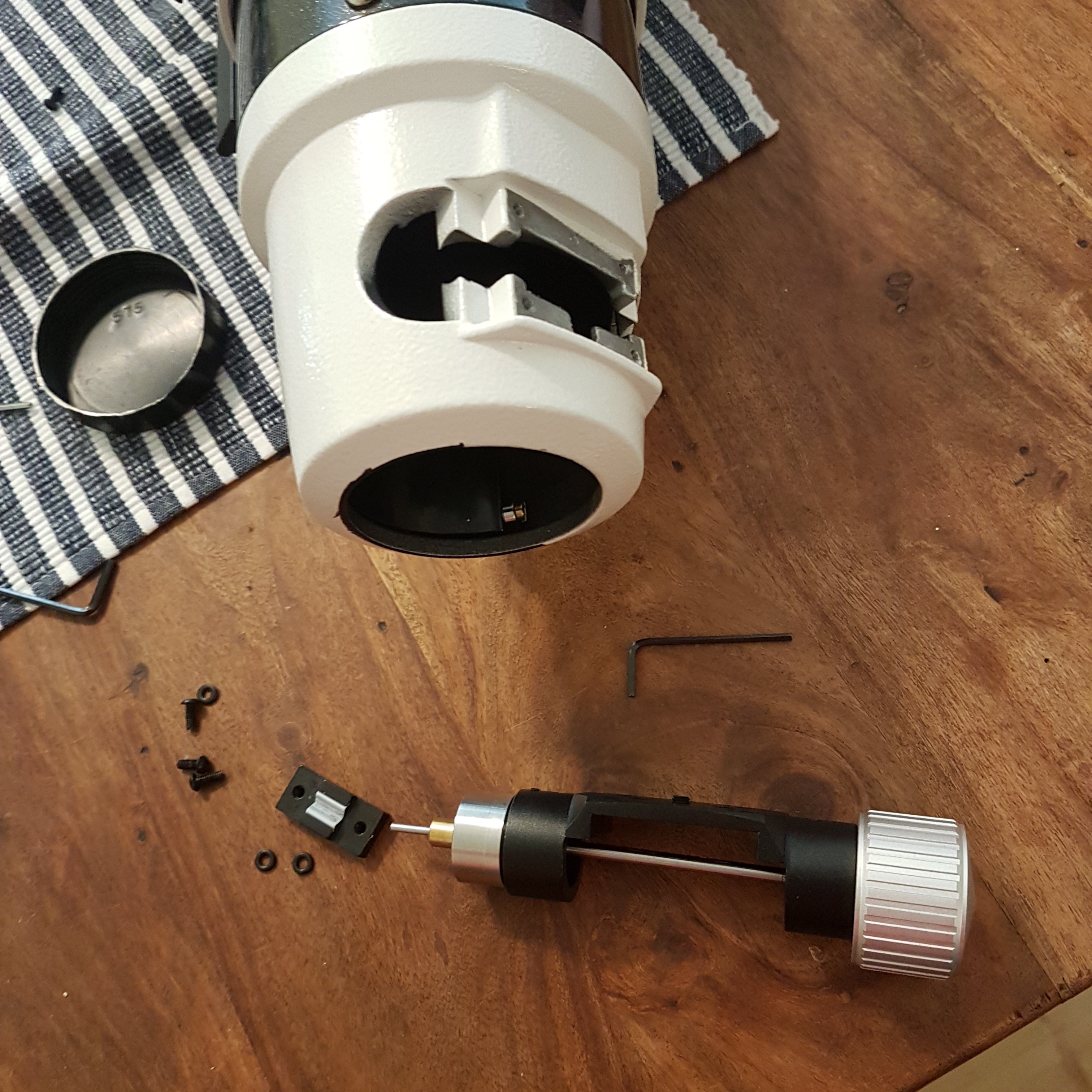

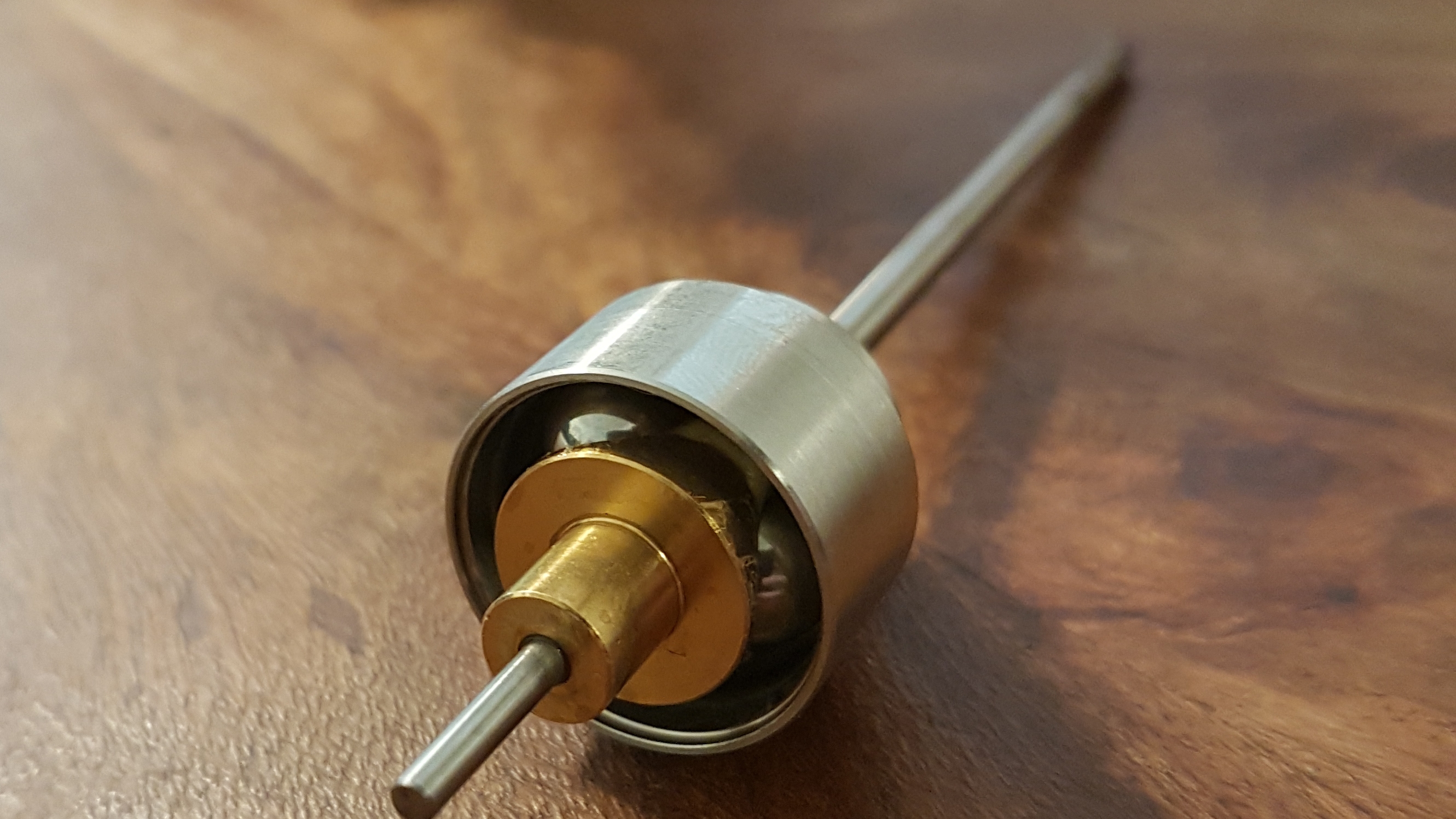

Öppnade upp fokuseraren för tyckte ja märkte att de var nåt som låg och gnagde på lagren. Var i princip inge fett alls kvar i så rengjorde så gott ja kunde och i med ny litiumfett. Så nu känns den något bättre än innan.
Tror ni det skulle funka med att lägga på nån typ av gummibeläggning på fokusertuben för att få bättre grepp för fokuserstången om det nu skulle börja slira?

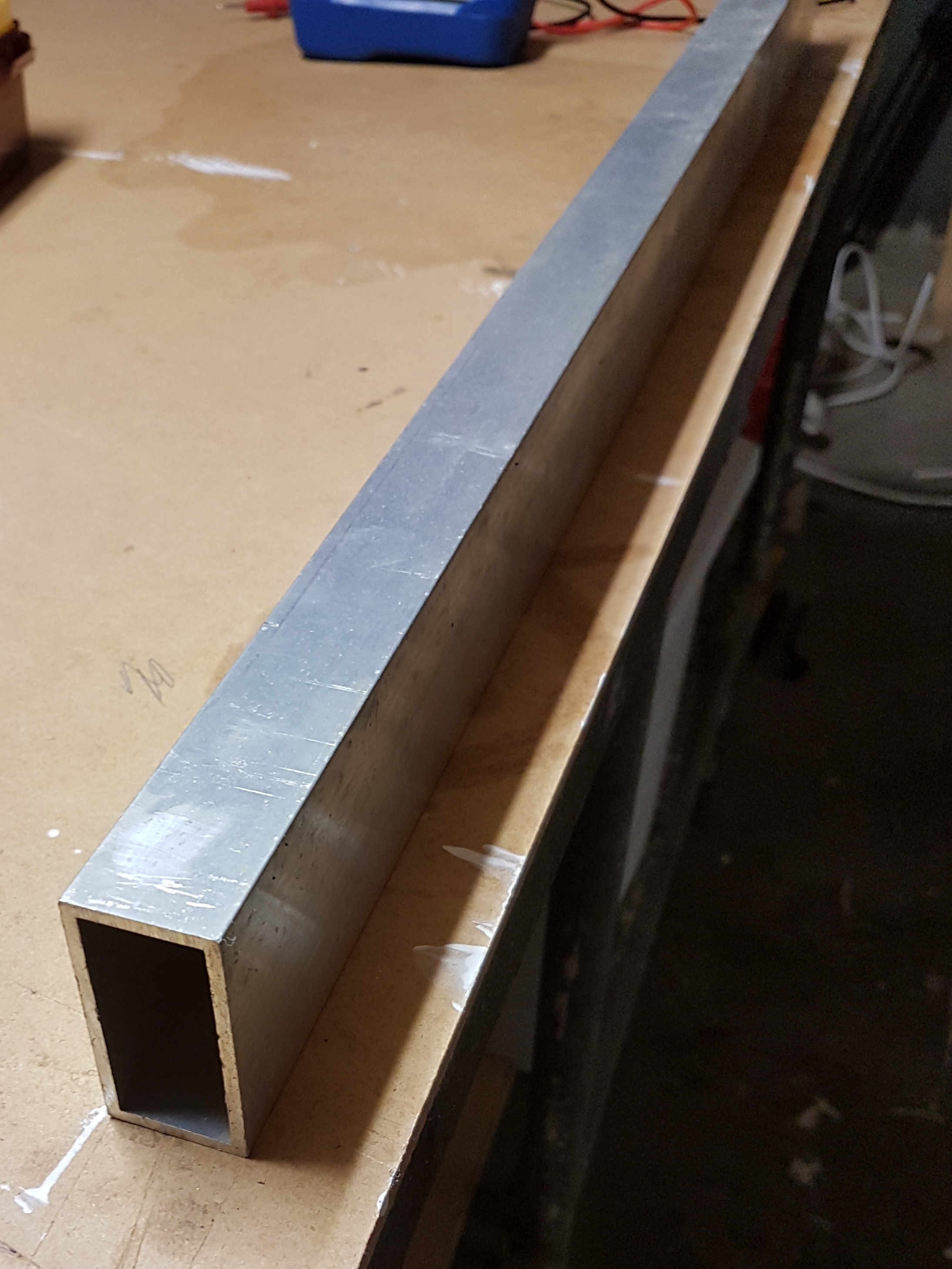

Har även lite aluminiumprofil ja tänkt å göra ett fäste av.

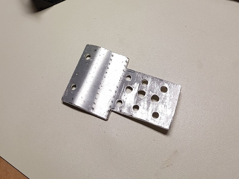

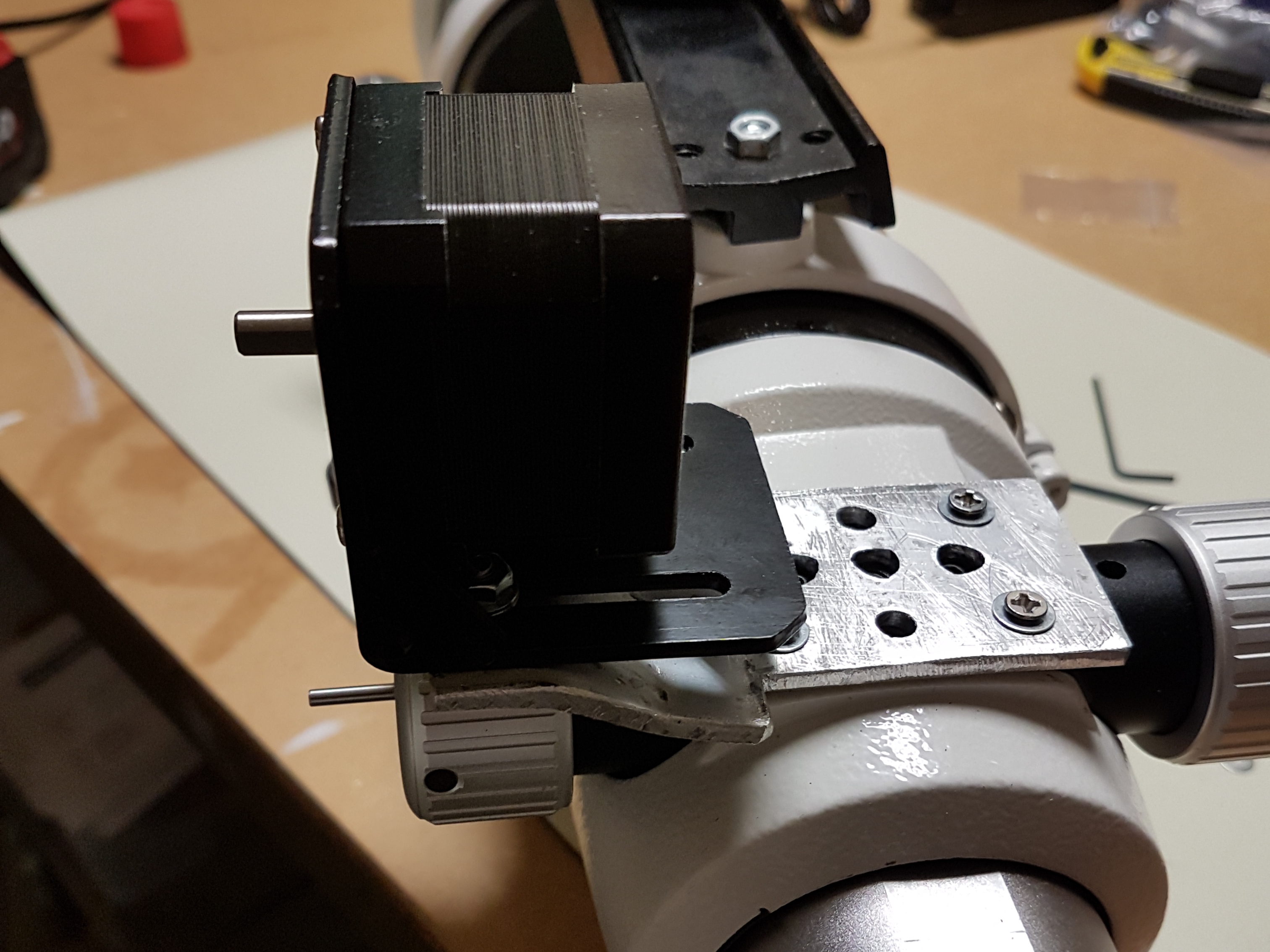

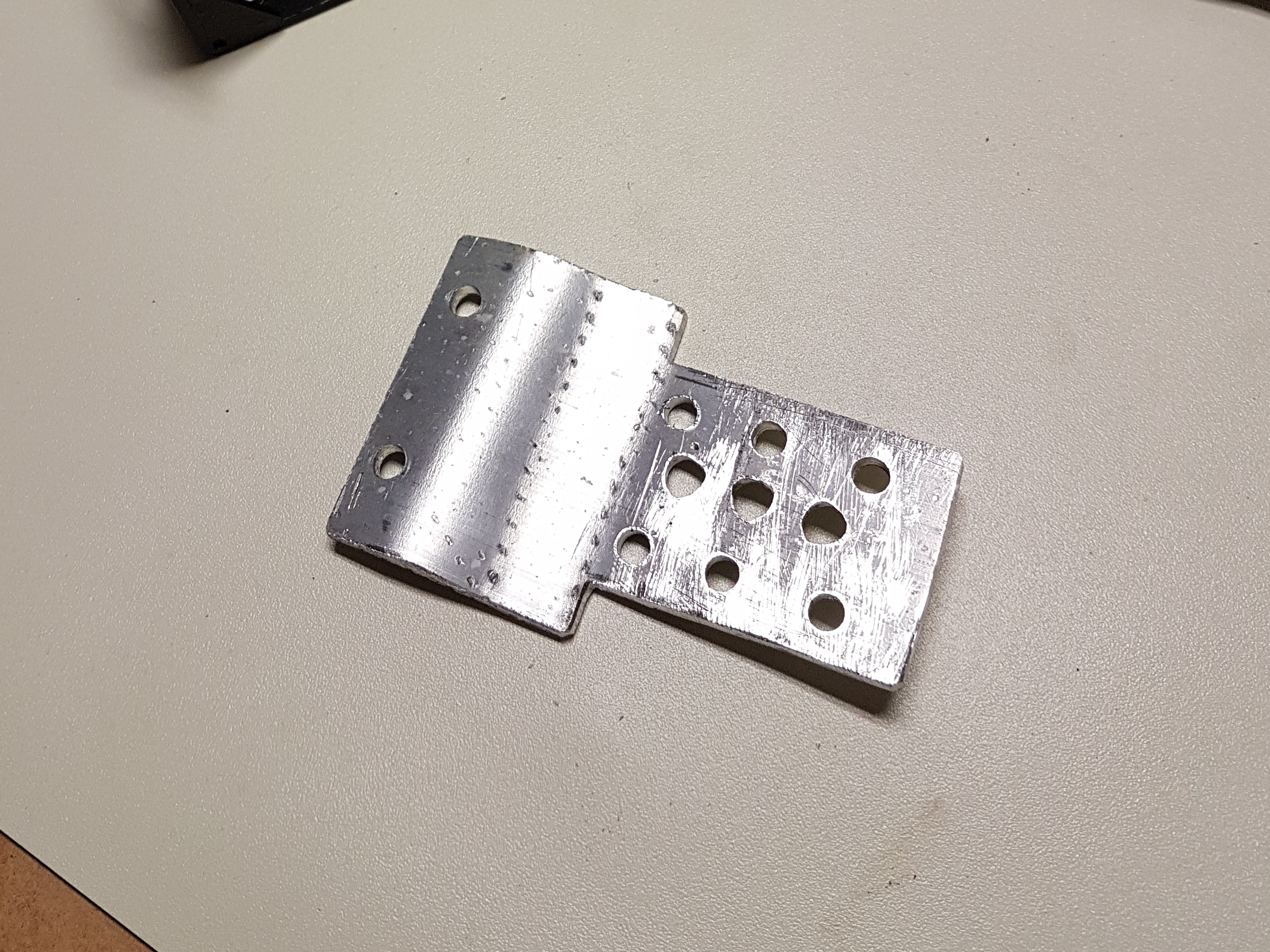

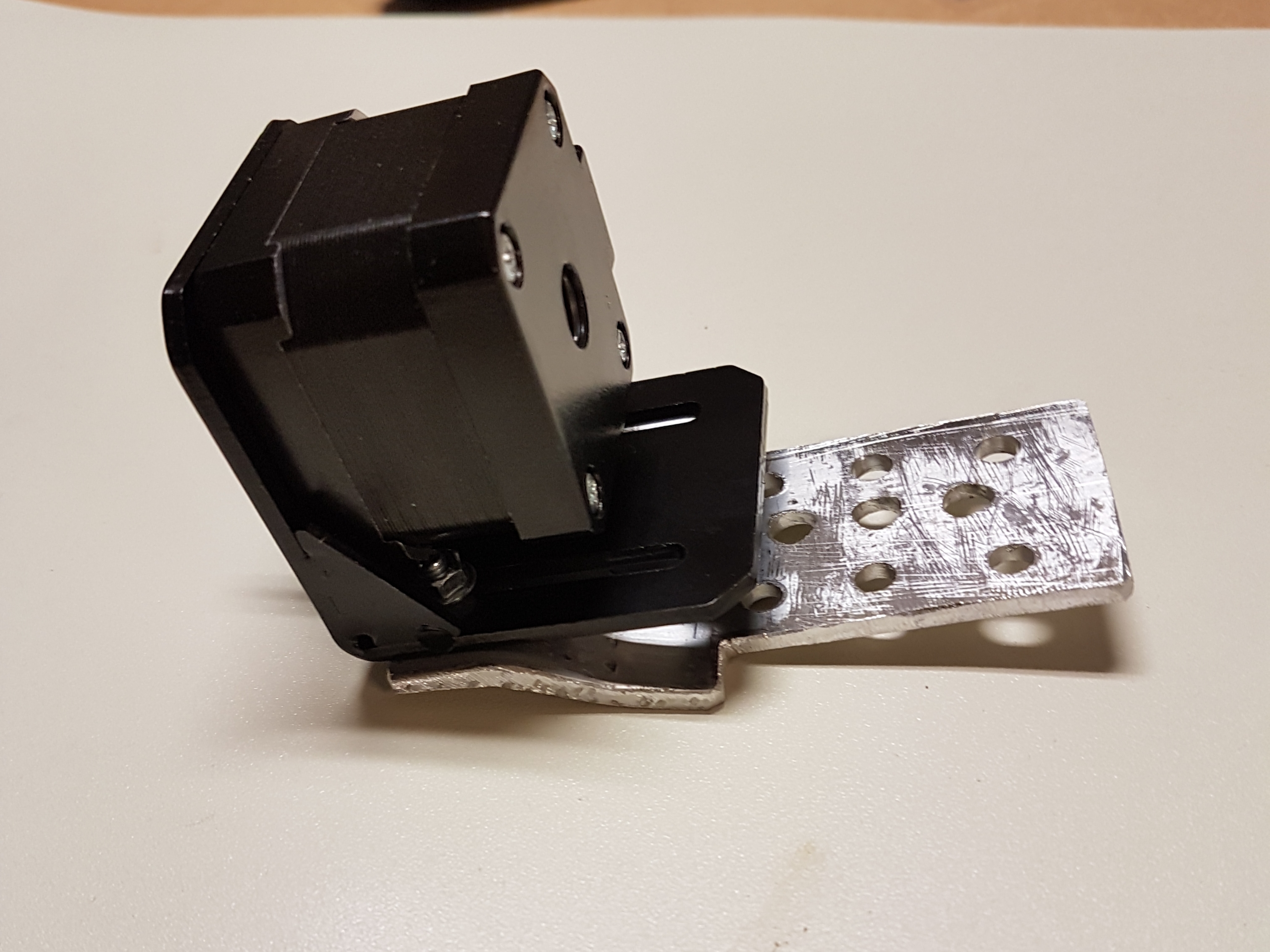

Då har man varit igång å tillverkar ett fäste.
Var mycket huvudgni över hur ja skulle tillverka ett.
Men tillslut så kom ja på en lösning som blev relativt kompakt och bra.
Finishen just nu är väl inget att hurra över men ska slipa den och sen måla den svart så kommer det nog se lite trevligare ut.
Sen om det nu skulle behövas justeras i höjdled så får ja sätta distanser emellan de olika fästena.

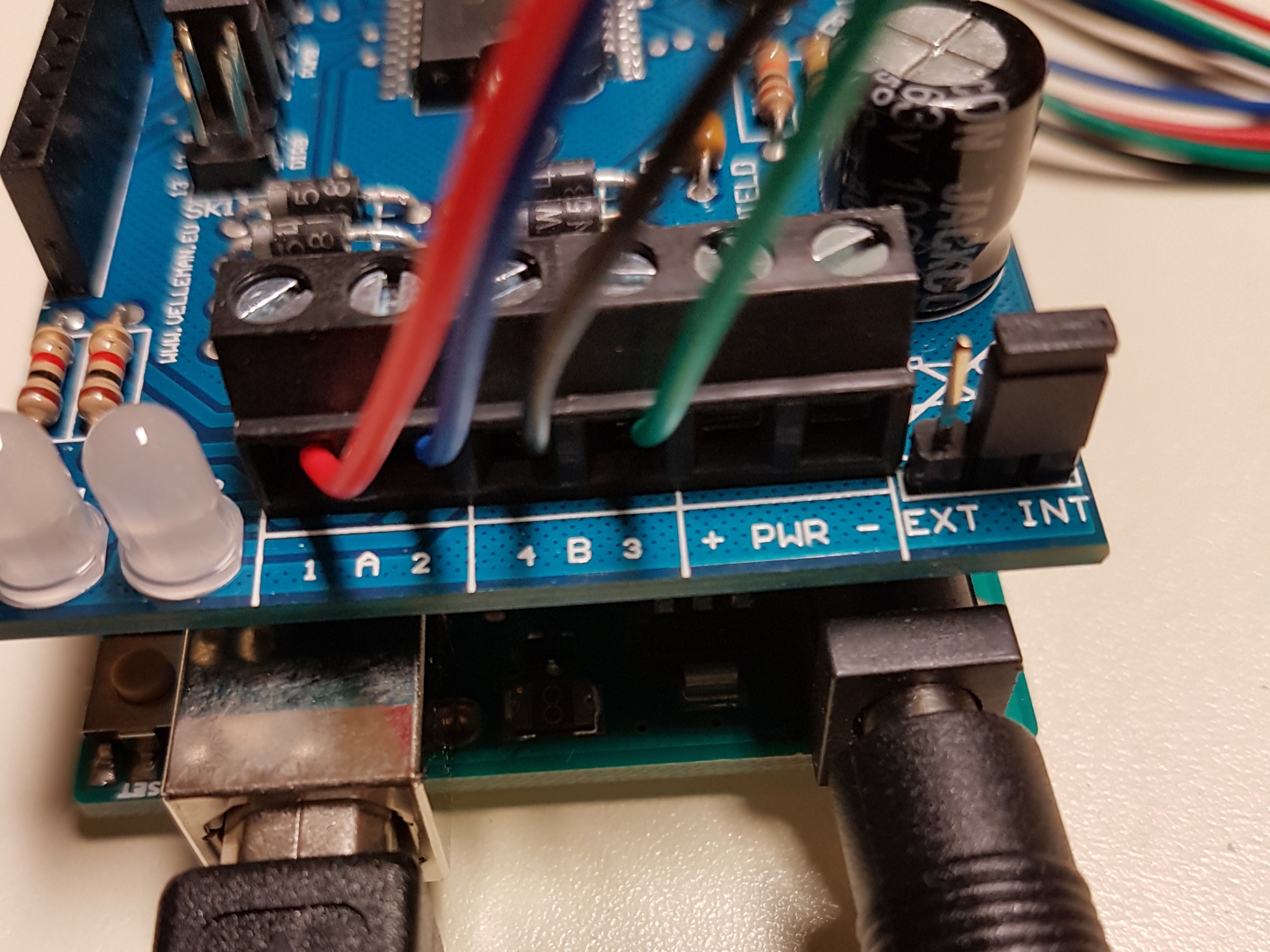

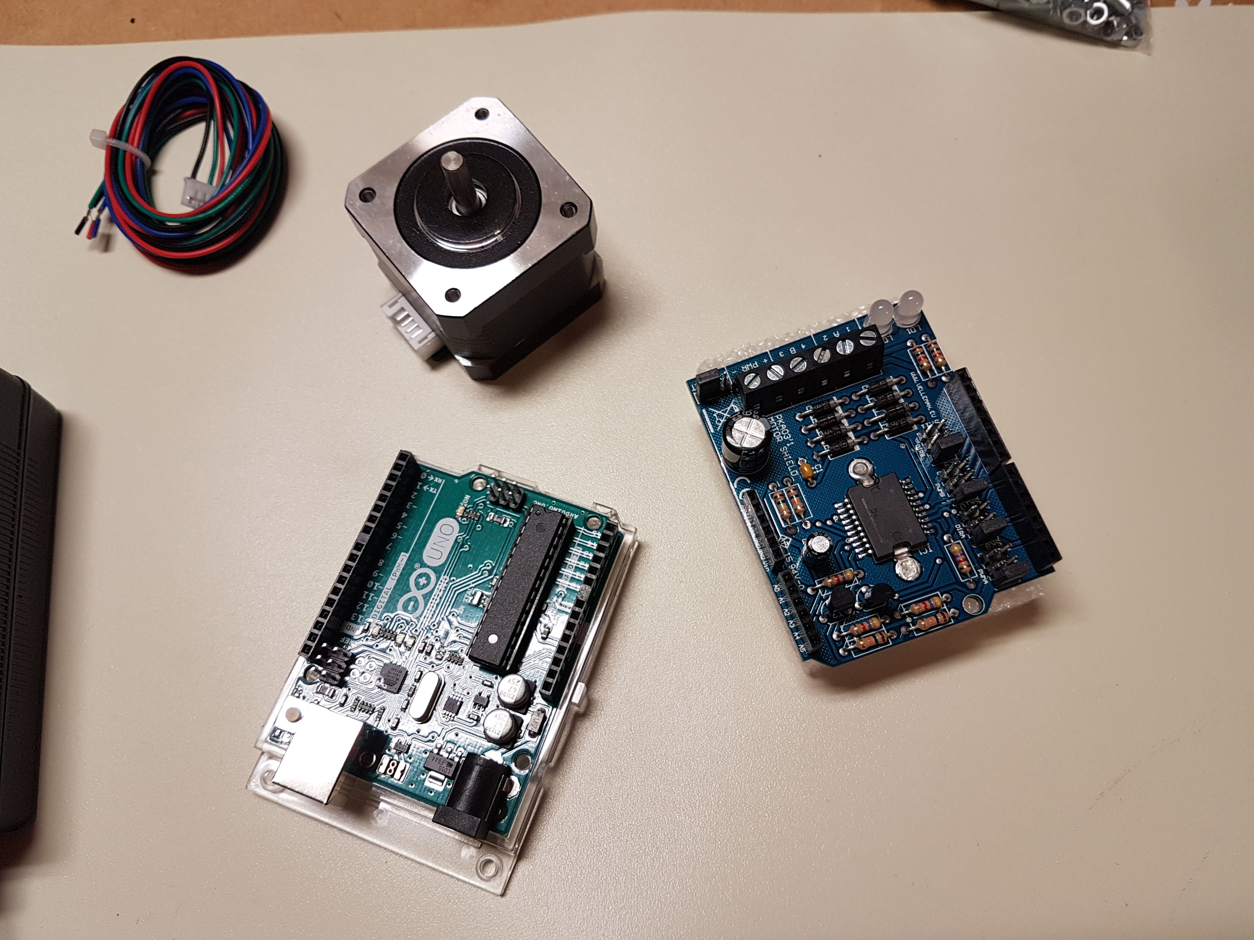

Nu så har man grejat lite med kodningen av arduinon och har väl kommit ganska långt så att tillläggsprogrammet i ascom kan ge kommandot till brädan men nu så är det lite stopp.
Brädan(kontrollkortet) verkar inte vilja ge signaler till stegmotorn.
Innan ja tar några förhastade slutsaster själv och börjar krångla mer än vad jag förmår så tänkte ja fråga vad som kan va fel?
Är stegmotorn felkopplad eller är det nåt i kodningen som kan strula till det ?
Har laddat hem färdig kodning från https://sourceforge.net/projects/arduin ... rollerpro/.
Men hittade inget färdig kod som är anpassad till den skölden jag har L298P men tog den som var mest lik L298N..
Arduinobrädan verkar få signaler från ascom så antingen är det fel kodning eller så har jag kopplat stegmotorn helt fel.

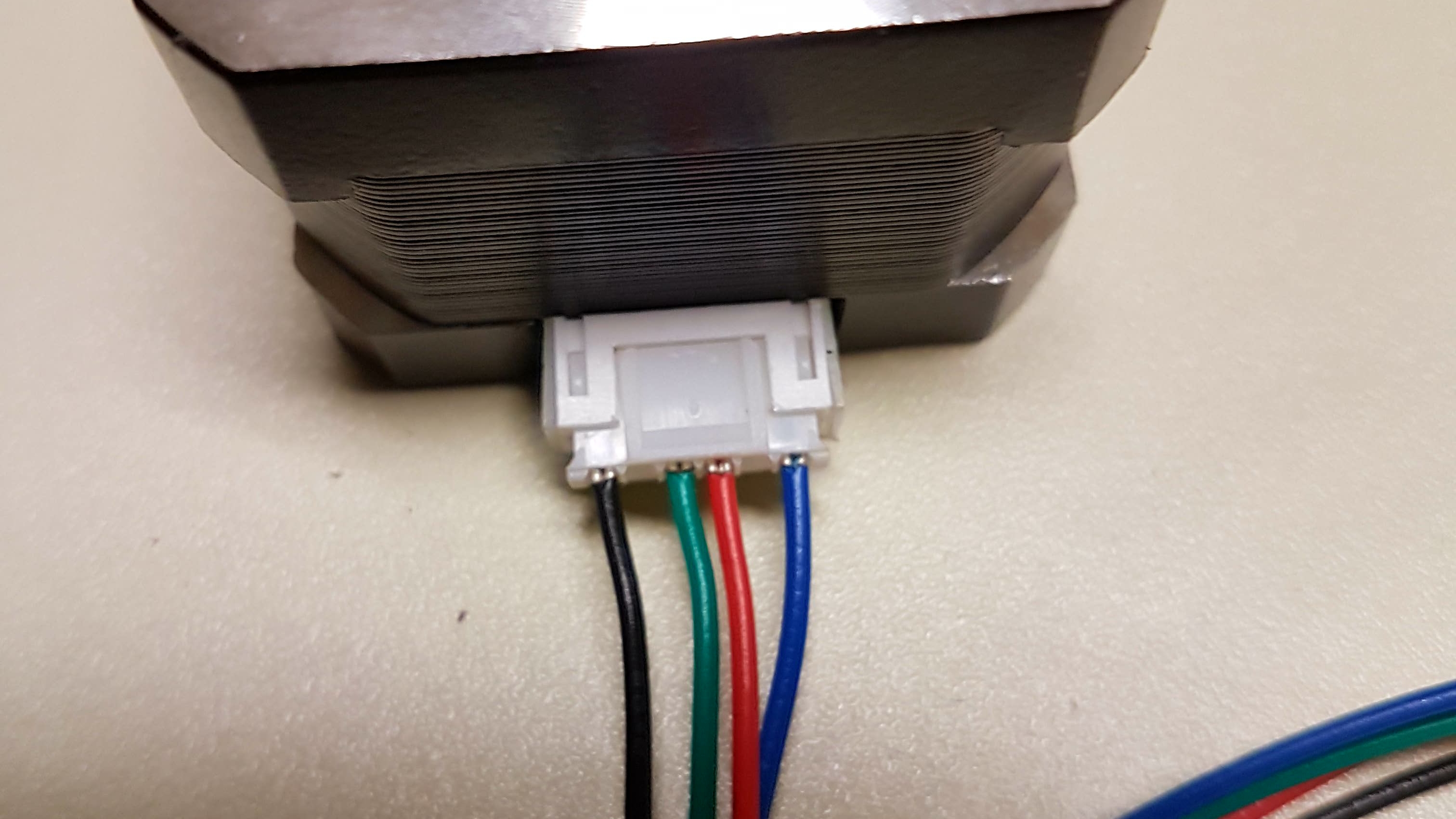

Så här har ja kopplat:
Och så här är det kopplat till stegmotorn. Tror inte det är till någon hjälp dock.
Fann inget kopplingschema alls till skölden alls men hittade en tabell som jag gick efter. https://www.linengineering.com/resource ... nnections/

Hej Kul att du finner de roligt att bygga själv, jag använder mig av en annan driver " A4998 " som jag köpte på ebay för tror det var 5-6 kr styck vid köp av 10 ;)
gillar inte att länka till en sida som filer laddas ner i från men på SF finns denna och kopplingen som skall vara den samma som du använder fast det är ett annat bord, det jag ser är att på din koppling är allt polvänt men rätt :) så något liv borde du få ut
https://sourceforge.net/projects/arduin ... g/download

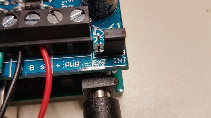

en fråga bara vad använder du för extern spännings matning till l298p ? den behöver en egen för att driva motorn
sen ville jag bara lägga in ett varningens ord och det är att var du än gör koppla inte ur motorn när l298 har spänning då det kan resultera i att kretsen grillas
Lycka till med fortsättningen och ge inte upp :) har själv lyckats få fram den magiska röken vid tillfällen när koncentrationen inte varit på topp :green:

Jag använder ett 12v 3a nätadapter som är kopplat till arduinobrädan. Men sen såg ja på skölden att det finns ju en pin ext eller int som man kan ändra om man vill ta ström från brädan eller egen strömtillförsel. Antar att det är så man ska använda den pinsen till?
Hehe nä ja läste nåt om det att kunde bli kortis om man kopplar ur de så de ska ja allt låta bli att göra :green:

Har fått stegmotorn att röra på sig som den ska med en demokod men när jag kör genom myfocuser ascom så är det tvärstopp..
Konstiga är att när ja kör programmet så känner de av Arduinobrädan men ger inga signaler till motorskööden alls.
Så antar att jag måste göra nån ändring i koden så det funkar till skölden l298p..
Annars är det nog att skaffa en annan motorsköld som passar till koden.

Du skulle behöva felsöka. Finns det lysdioder på utgångarna eller någon annanstans så du ser om pulserna går fram? Om det inte finns lysdioder på kretskortet så kan du göra ett testinstrument. En vanlig lysdiod (LED) som du löder in ett seriemotstånd på. Motståndet kan vara på 1500 till 2200 ohm, lysdioden behöver inte lysa starkt. Prova på de spänningar du strömförsörjer den med, 5 eller 12 volt eller vad du har, vänd polariteten rätt!
Om du kopplar ena sladden från din lysdiod till noll volt och håller den andra mot resp utgång som driver stegmotorn kan du se om det pulsar, gör de det och motorn inte rör sig är det troligen fel fasföljd.
Möjligen kan du se pulserna på ingången av drivkortet också om det orkar driva lysdioden, lite svagt borde den lysa. Utgången som driver drivsteget kan vara mer av karaktären öppen kollekter, det vill säga den sänker, drar ström från plus mot jord. Då kanske du får lägga plus på lysdioden till den strömförsörning som utgången driver och den andra mot den utgång du vill testa.
Om du har en voltmeter kan du prova mäta med den först, men dagens digitala voltmetrar är i regel hopplösa att mäta sådant här. Ett oschilloskop vore bäst. Finns billiga att köpa som man kopplar till datorns usbport. Man kan till o med använda datorns ljudkorts ljudingång. Men allt detta är kanske lite väl svårt. Fast du verkar ju inte rädd för att ge dig på okända grejor.
Som du skrivit själv förstörs drivsteget lätt om stegmotorn kopplas loss när det är spänningssatt. Det är stegmotorns trådlindning som ger en bakvänd spänningspuls när man kopplar ur den spänningssatt. Ungefär som en tändspole till en bil.
Däremot kan du koppla på elektroniken om det redan från början inte har stegmotorn ansluten, till ex för att mäta. Dock kanske det inte går att mäta utan last, då får man ersätta motorns lindningar med motstånd, kanske fyra st 47 ohms motstånd.

Hejsan Micke kul att höra att det fungerade med en demo, jag försökte hitta någon dokumentation ang din l298p och det jag fann gjorde mig mindre imponerad tyvärr.
På den vanliga l298 Multiwatt 15 kapseln använder du dig av på pinne 5-7-10-12 som ingångar och på Velleman KA03 som har en Power So20 Ic sitter ingångarna på pinnarna 7-9-13-15
det jag har svårt att tyda enligt Vellemans egna info är vart på kortet dessa ingångar är.
https://www.velleman.eu/downloads/0/mod ... _vma03.pdf
https://www.sparkfun.com/datasheets/Rob ... Bridge.pdf
i Focuserv255_L298N_M.ino du använder är benen satta att användas på arduino UNO 5-6-7-8 som utgångar om jag har förstått det rätt
nu när du har fått en demo code att fungera undrar jag vilka ben som används i denna ino fil, om det är några andra skulle det vara en förklaring på ditt problem.

Har haft lite framgång med skölden nu.
Har fått koden från 298n att kunna ge respons till motorn efter att ha flyttat runt pinsen men det verkar inte funka riktigt som det ska ändå. Motorn flaxar bara runt ett steg och sen tillbaka när ja ger ett kommando.
Så antar att kopplingen till stegmotorn behövs ändra också så det passar in till pinsen?
Kör bara med strömmen från usbkabeln än så länge och det verkar ge tillräckligt med kraft för att få den att snurra iaf.
Testade 5-6-7-8 men det gav ingen liv till skölden alls.
Sen 6-9-10-13 fick den respons men när ja gav kommando så tog den ett steg och sen tillbaka till samma läge. Så antar att polerna till stegmotorn motverkar varandra?
Var samma med demoversionen ja testade så flaxar motorn bara runt men sen efter ja kopplade om den som ja har den nu funkade den som den skulle. Dock tror ja att den koden är till för främst dc motorer.
