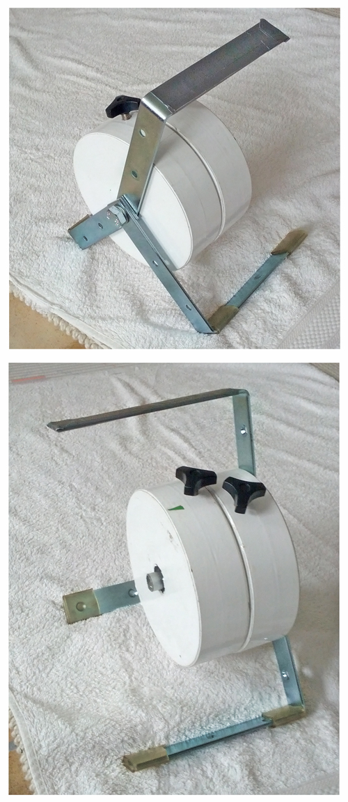

Det blev lite produktutveckling idag igen, en motviktshållare för transport och förvaring.
Tre st "vinkeljärn 150X25 FZ" (artikelnummer 0671738A) från Bauhaus för 20 kr/st och en M12 bult. Vinkeljärnen fick borras upp till 12mm.
Samt några bitar plastslang som fötter och en stump aluminiumrör som jag smält-limmade utanpå bulten för att komma upp lite i dimension.
Mina motvikter (HEQ5) har ett större hål i ena änden, vilket gör att muttern får plats där.
Och så lite silvertejp på handtaget för att få den där klassiska DIY-designen :-)
Handtaget är avsiktligt snedmonterat, då går det lätt att hantera vikterna genom att bara hålla i den svarta lås-skruven.
