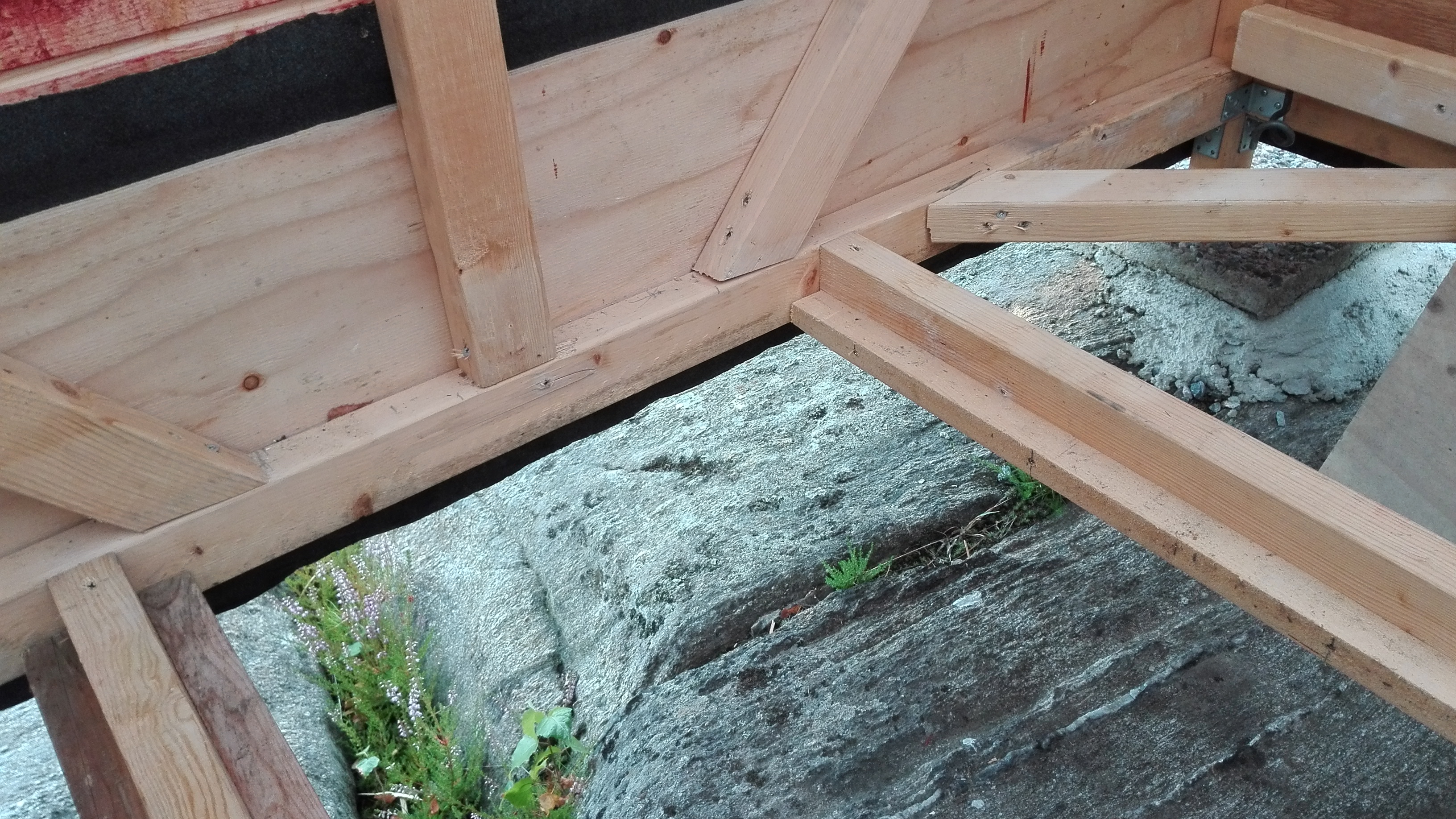

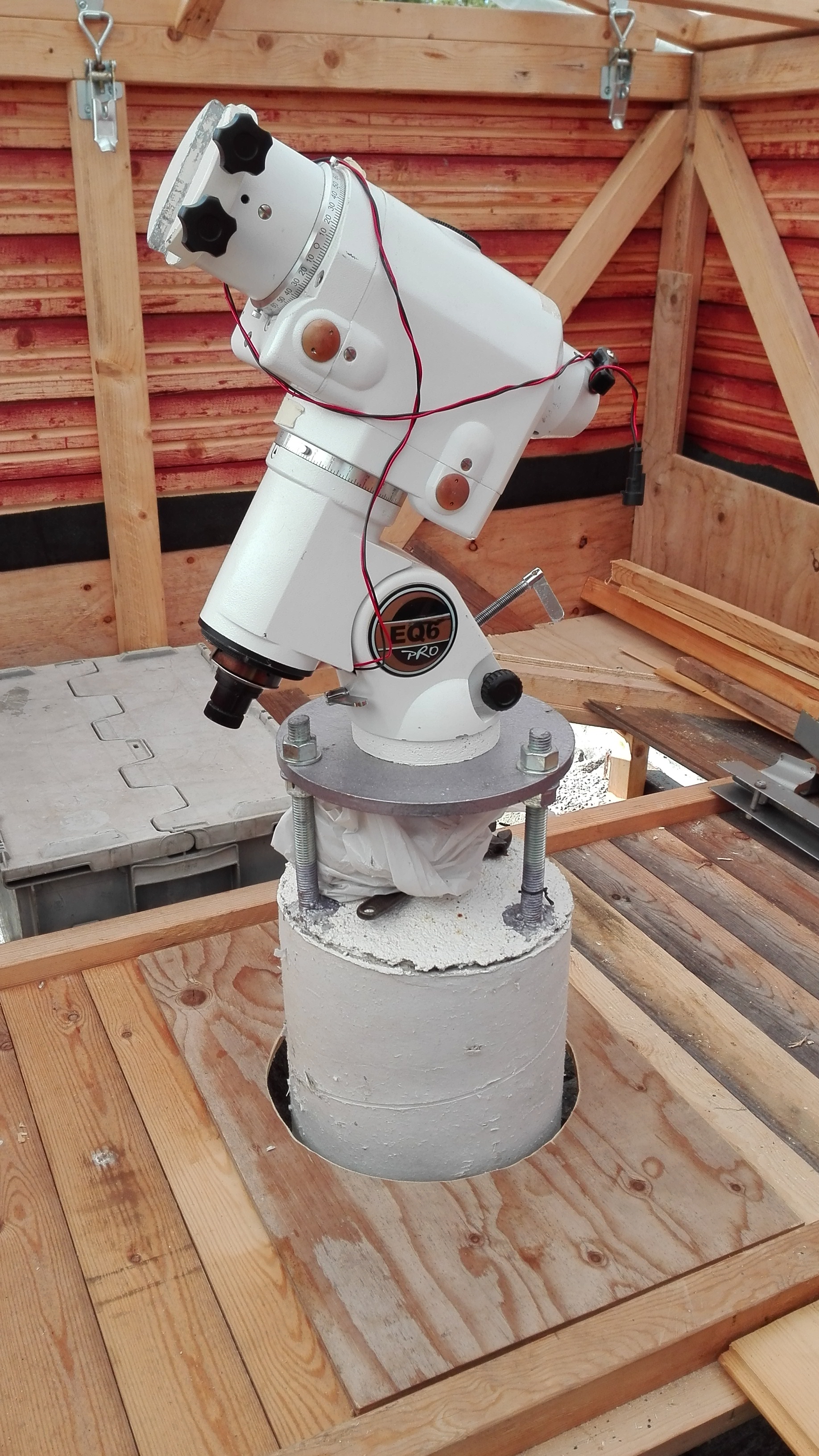

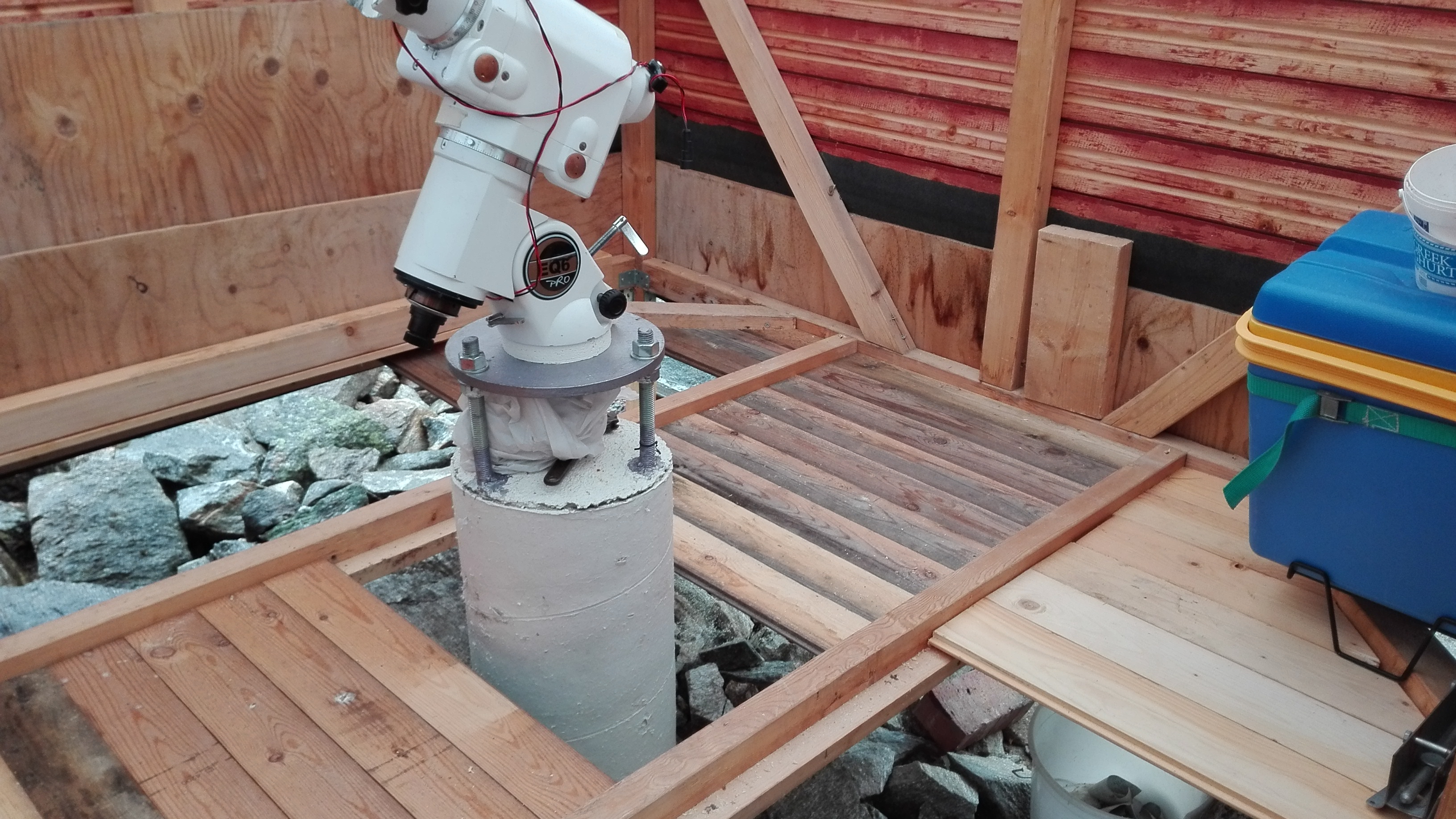

Regn nästan hela dagen idag så det är lämpligt med inomhus arbete i observatoriet.
Börjar förbereda för golv. Mest för att jag inte skall tappa viktiga skruvar och sådant, försvinner de ned bland stenarna under blir det nära nog omöjligt att få upp dom igen.
Här har jag fäst läkt längs golvreglarna. De utgör stöd för de golvplank jag lägger senare. Som ni ser har jag valt att försänka golvet mellan golvreglarna, det gäller att ta tillvara centimetrarna. Kameran får ju inte slå i golvet när teleskopet är riktat mot zenit. Viss justering kan jag göra också genom att montera monteringen högre upp relativt piren.
Med denna montering och 5" refraktorn kunde huset varit lägre. Idealt skall ju teleskopet ligga alldeles vid väggens överkant så att man kan ta låga objekt. Nu har jag marginaler för en större utrustning. Hittade en Meade RCX 10", det är ett mycket kompakt teleskop och borde få plats. Är dock tveksam till konstruktionen. Ett Newton är mer flexibelt men längre. Dock sitter ju kameran vid sidan så den blir ju ganska kompakt ändå.
Här har de första golvbrädorna kommit på plats. De blev ordentligt blöta innan jag hann kapa ned dom så de gick att få in under tak. Observatoriet är fortfarande mycket öppet så de torkar nog fort.
I hålet närmast kameran blir det maskin och datarum. Hittade en arbetslåda i plast med lock som otroligt nog bara var att sänka ned på stödlisten. Golvet kommer vara lätt att öppna ifall man behöver göra arbete där down under.
Runt piren gör jag någon sorts damask som sluter tätt. Ambitionen var ju att göra huset damm och insektstätt, har inte gett upp det helt än även om det känns svårt i nuläget.

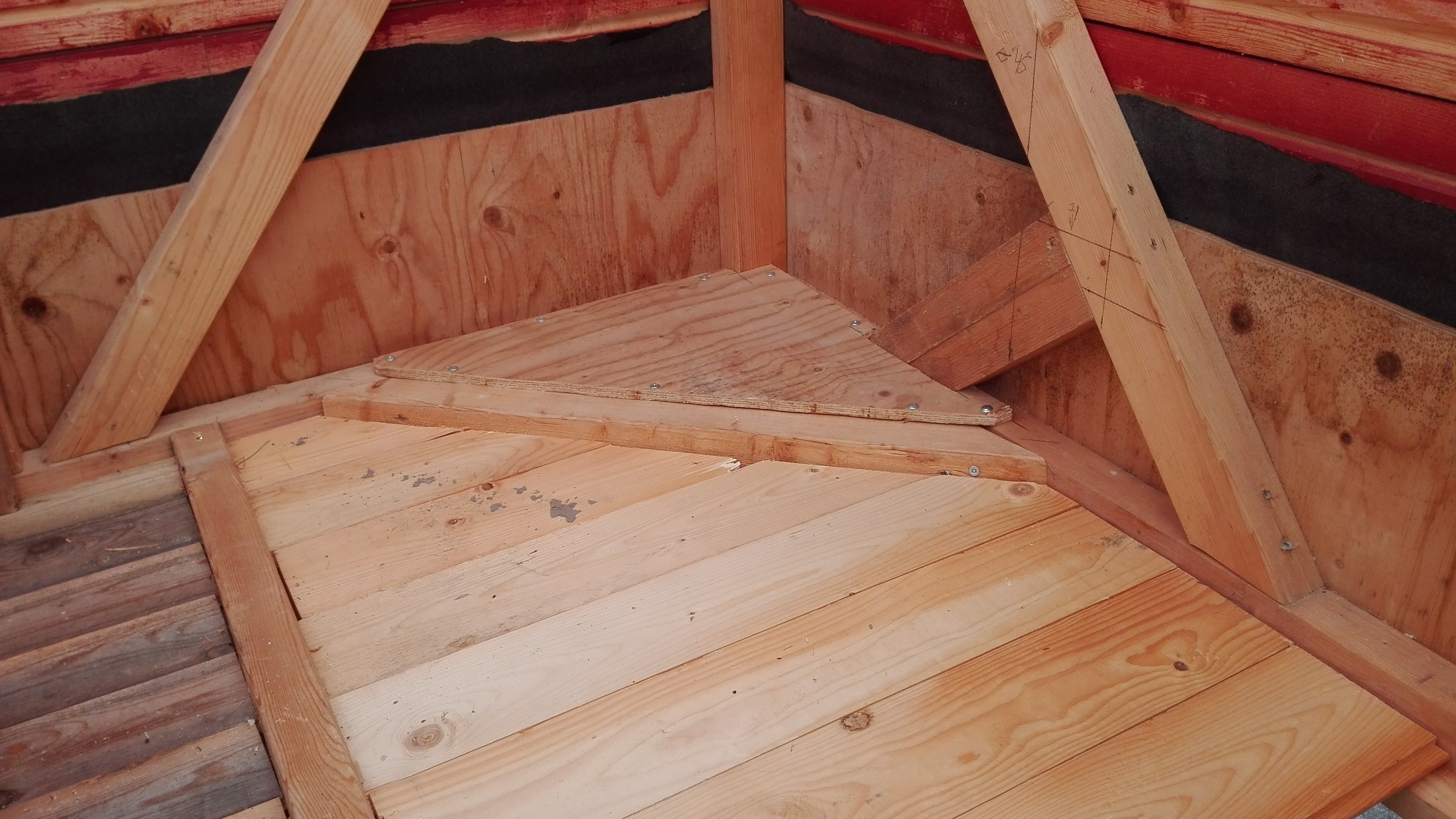

Inläggav AstroFriend » 2017-08-07 20:41:41
Idag har golvläggningen fortsatt.
I hörnorna har en trianglar av 16mm plywood lagts som en del av golvet. De förstärker samtidigt upp byggnaden. Lite kluriga urtag för väggreglarna fick görs.
I en annan plywood skiva har ett hål tagits upp i för att ligga runt piren. Någon sorts packning eller damask skall tillverkas för tätning mellan golv och piren.
I bakgrunden syns maskinrummet där dator och elektronik installeras. Ett batteri kommer också att finnas här för backup någon timme i händelse av strömavbrott. Lådan har dreneringshål i underkant. Den skall också sänkas så den kommer i jämnhöjd med golvet, men får stå så här tills jag hittat det optimala läget för den, allt utrymme måste tas tillvara på ett fördelaktigt sätt.

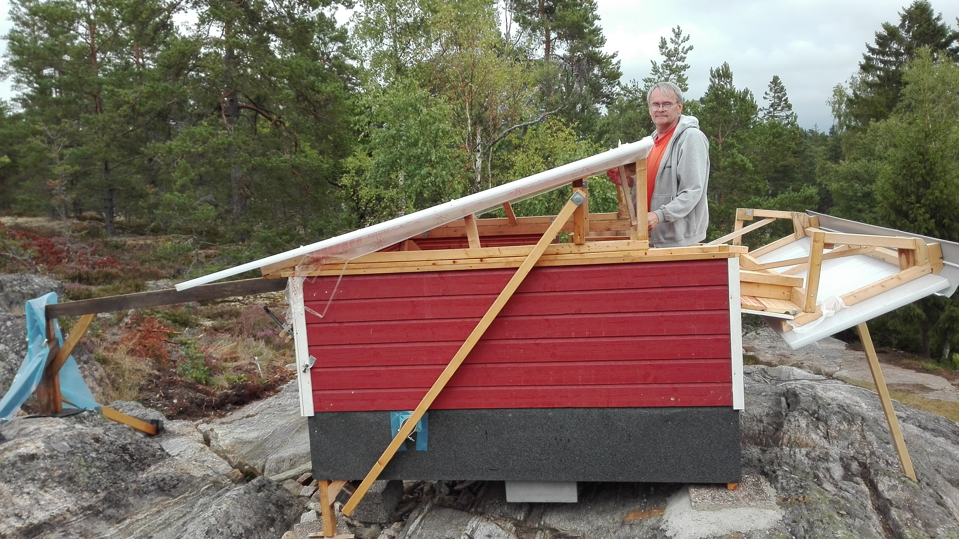

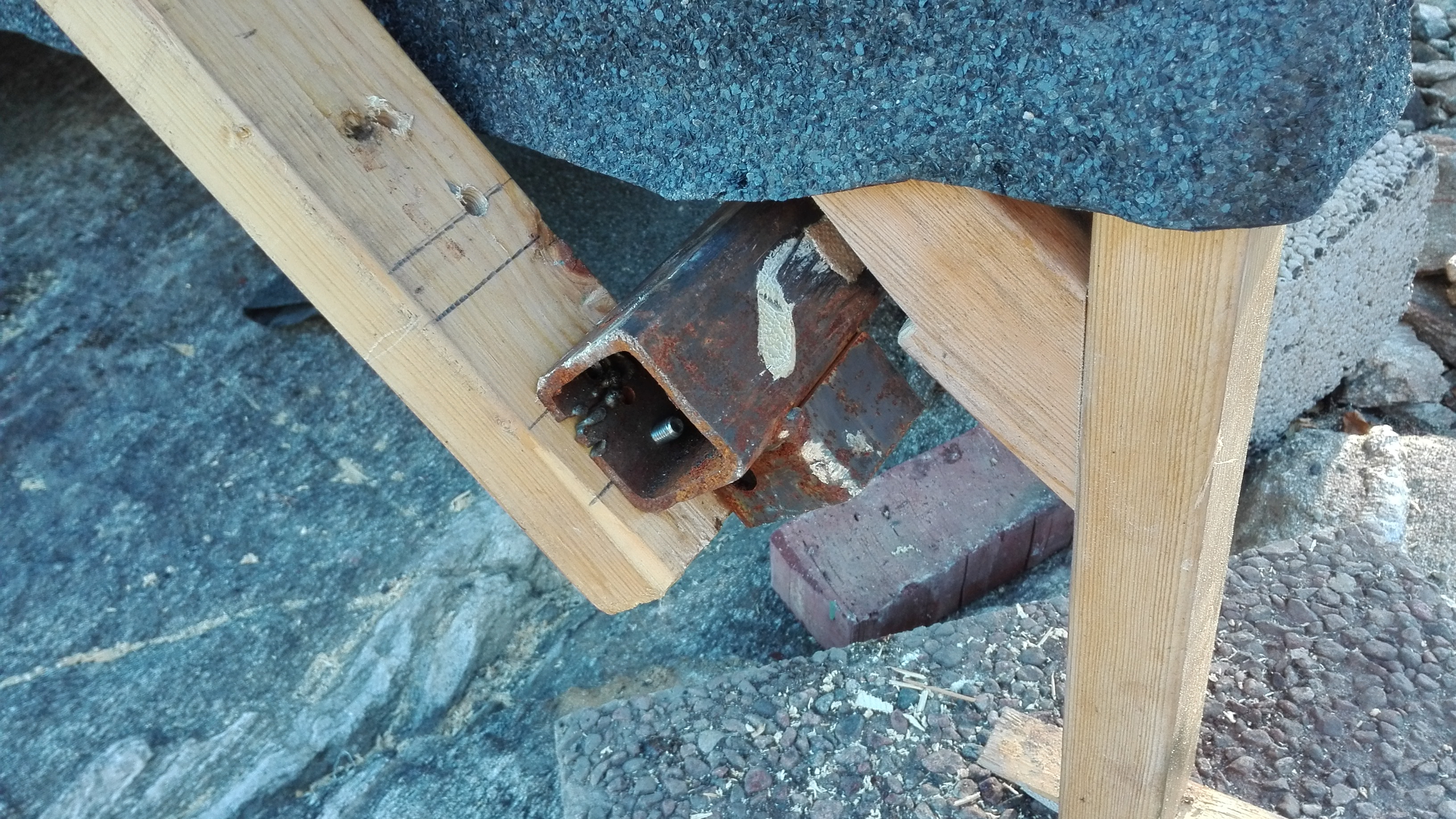

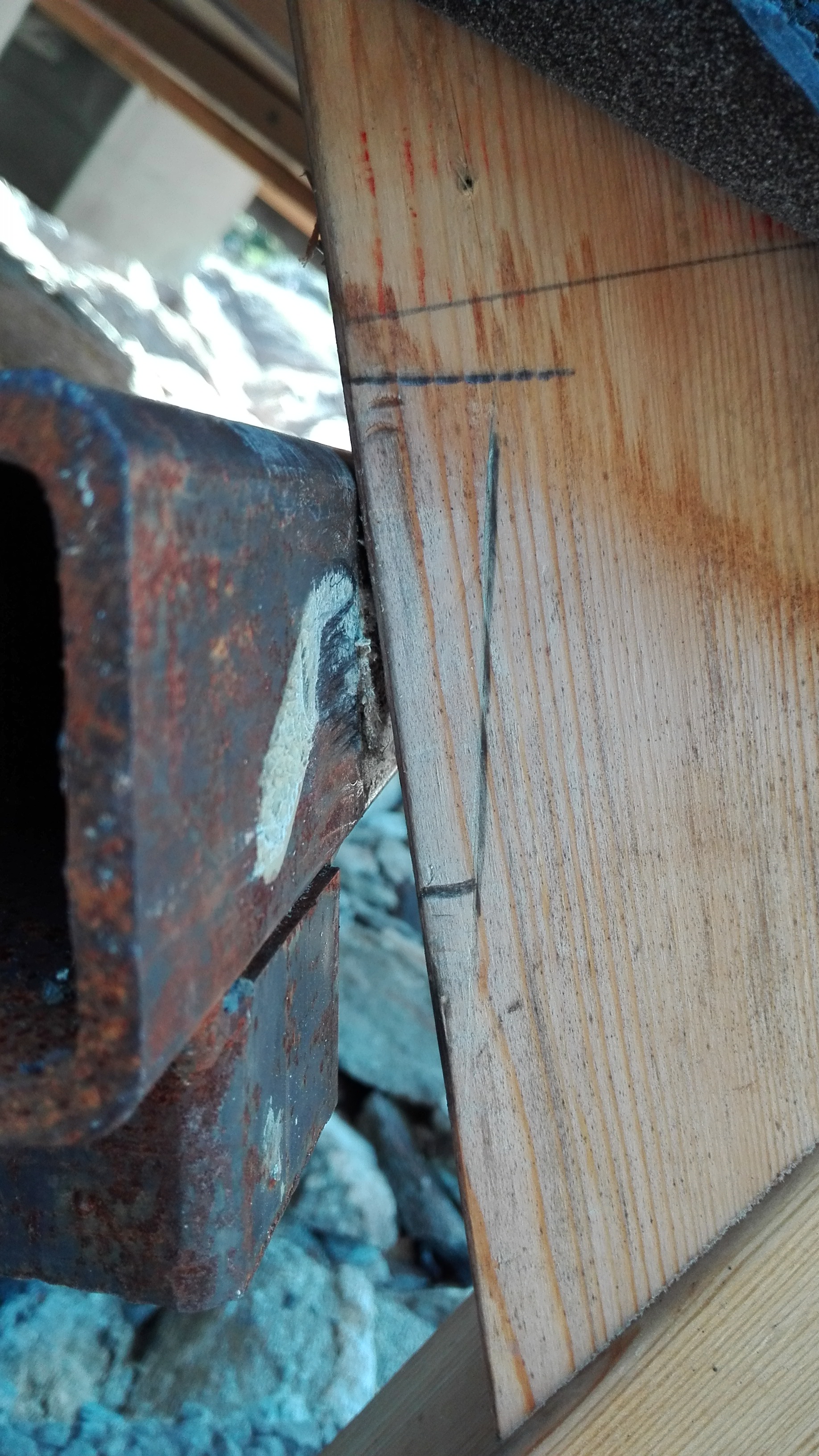

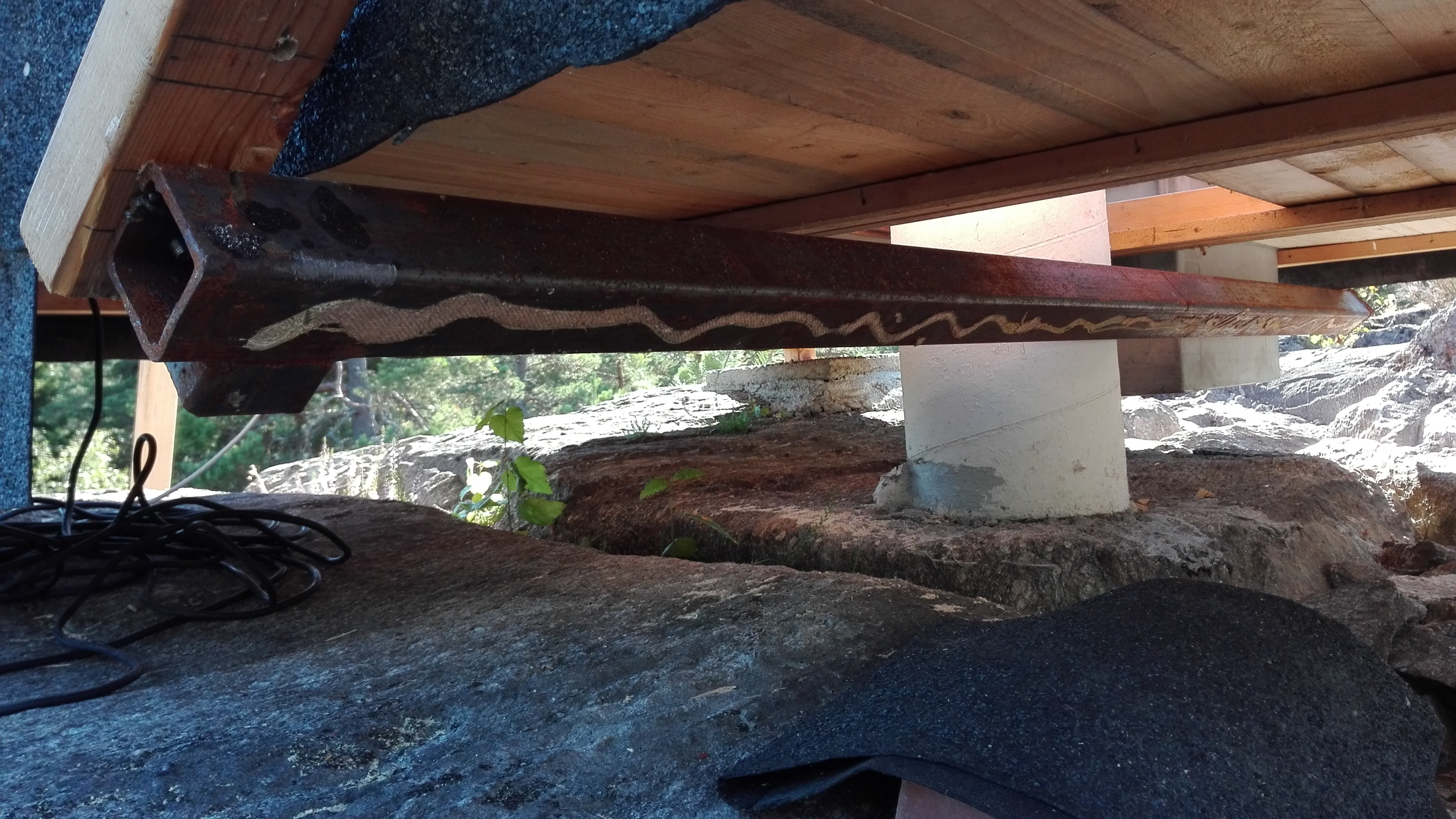

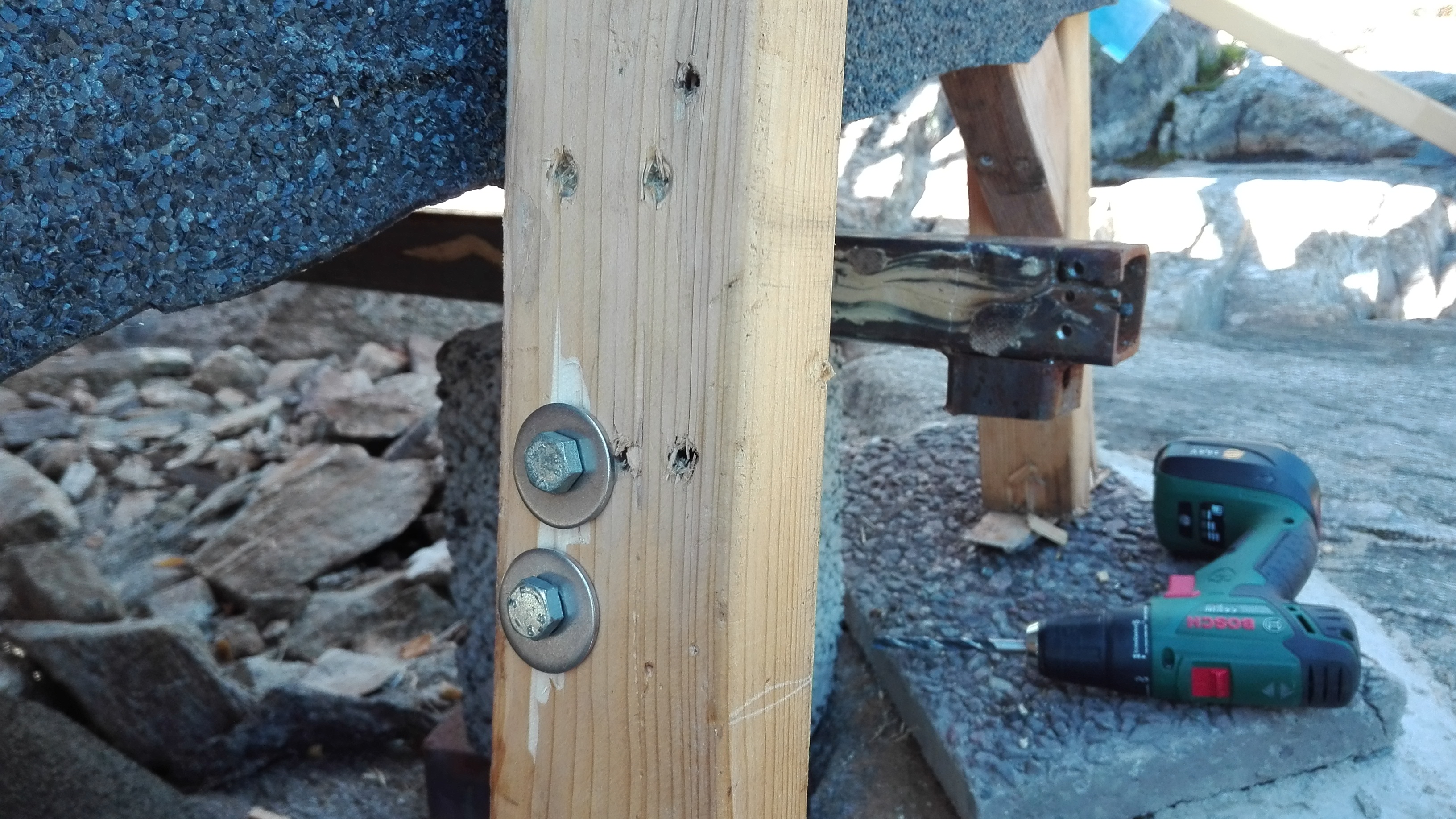

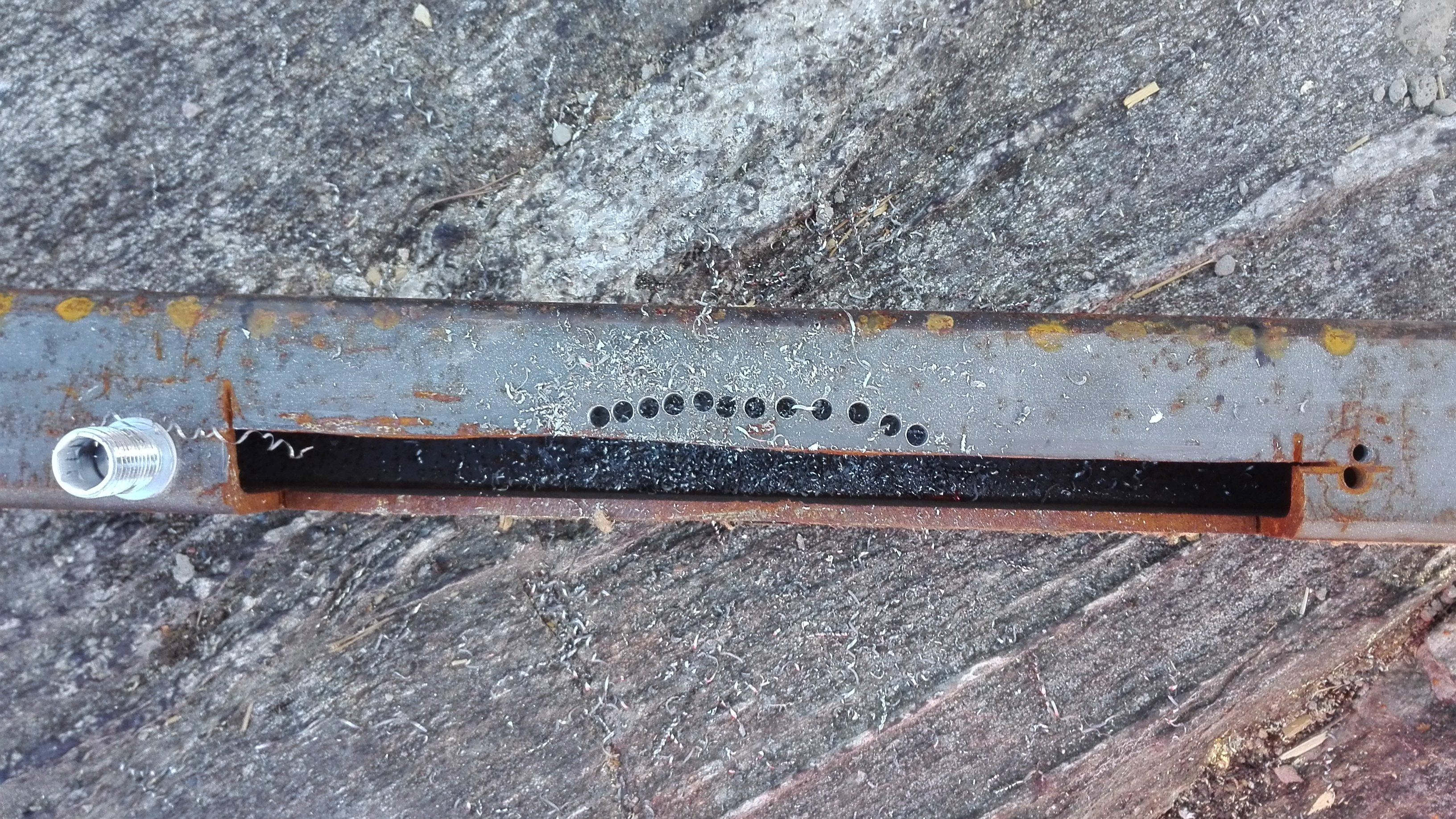

Den här dagen ägnades åt motvikten till den stora taksektionen. Blev inte oväntat en hel del problem att lösa under arbetets gång.
Här har skruvhålen tagits upp i armen där motvikten som syns i bakgrunden skall fästas.
Det är mycket trångt under huset där motvikten rör sig när taket manövreras. Slag längden är ca 80 cm. I öppet och stängt läge befinner sig motvikten några cm under golvets undersida.
I öppet läge tog motvikten i piren. Ett urtag fick göras i stålbalken. Jag har inga verktyg för sådana här grovjobb. Fick borra massor av hål och efter den biten avlägsnats fick jag fila det jämnt. Det blev många små vassa metalspån på berget efter detta arbete. Med en kraftig magnet kunde jag fånga upp metallspånen, man vill ju inte ha de i fötterna eller skorna.
I stängt läge tog motvikten i förstärkningarna till bakre benen. Ett urtag fick sågas upp här med.
Efter att dessa problem åtgärdats fungerade det som tänkt, taket går lätt och kan öppnas o stängas med en hand. Det är utbalanserat men behöver kompletteras med en fjäder för att hjälpa till att dra in taket från utfällt läge. Om jag behöver mer motvikt kan jag fylla stålröret med betong eller stoppa in järnstänger.
Här syns urtaget som balken går in i i stängt läge.
Här är en bild så ni får en uppfattning av storleken på onservatoriet. Som synes är det mycket kompakt men ändå finns det plats för en EQ6 montering och troligen ett 10" Newton teleskop. Jag är 1.8 meter lång.
Tanken är ju att det skall gå att motorisera luckan. En ide är att mitt på balken göra ett ledat fäste för en M16 mutter. I denna mutter skall sedan en gängad stång gå. En elmotor får driva denna stång. Men det är många detaljer att lösa. Till ex mottryckslager som behövs, elmotor med växel, styrning osv. Antagligen väljer jag en 12 voltsmotor.
Det blev en lyckad dag till slut med en väl fungerande taklösning.
