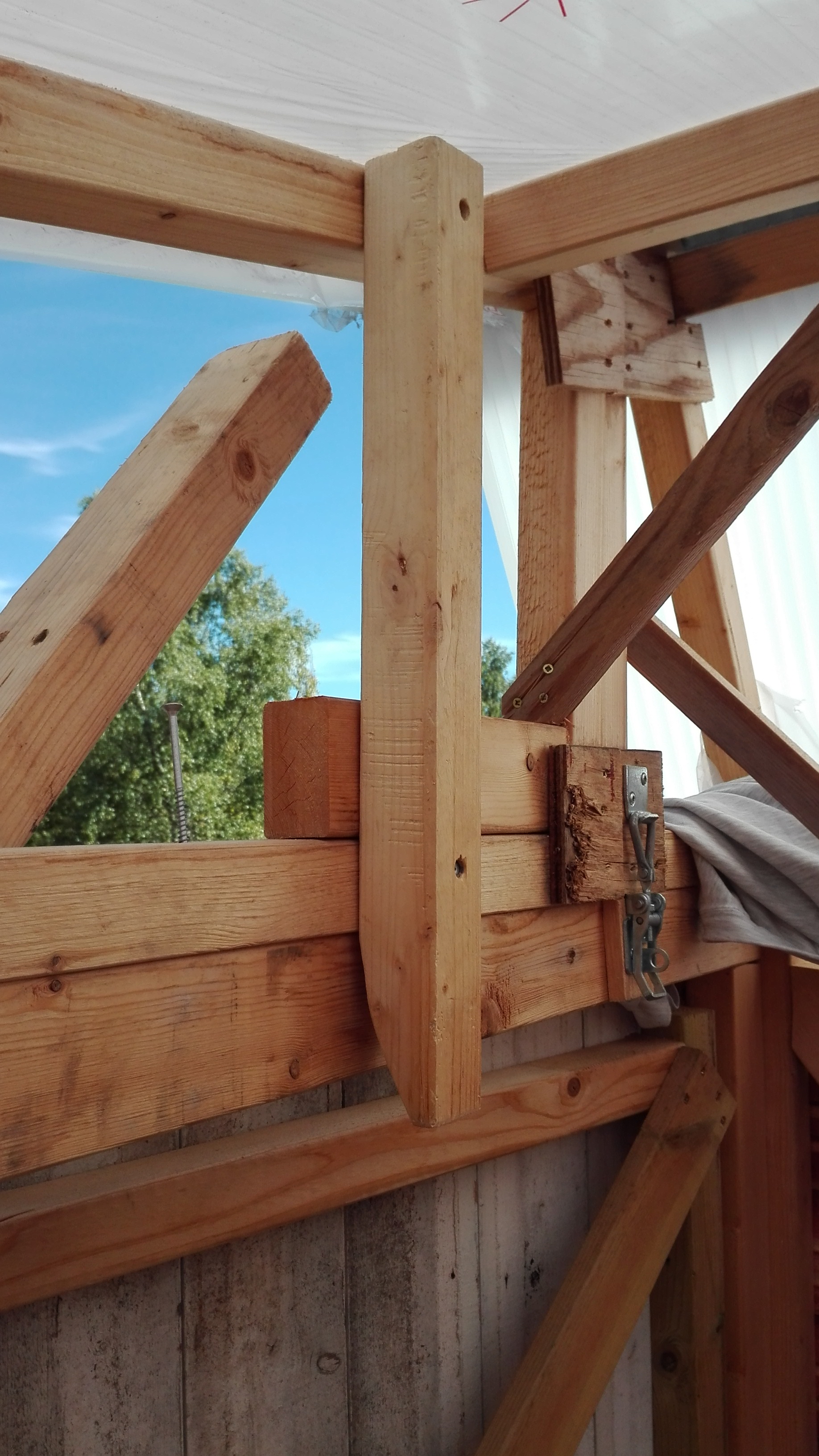

Jag hann en liten bit till på observatoriet.
Fick dit de främre armarna. Hann också att få dit förstärkningar i taket där övre delen av armen skall fästas. Kanske det blir lite vekt med trä, men trä är lätt att arbeta med. När jag provat ut rätt längd och fått lagret i rätt position kan jag ju byta ut de mot stålrör om det krävs. Lagret hoppas jag dock hamnat rätt efter alla funderingar och mätningar jag gjort, vill ju inte ha onödiga hål i väggen.
Fästregeln utgör samtidigt en styrning så taket hamnar på rätt plats när det stängs. Här hade jag dock lite för bråttom, styrregelns avfasning hamnade lite högt, får flytta ned den någon cm. Träregeln skall också kläs i rostfri plåt längre fram så friktionen blir låg och nötning på träet undviks. Hur övre leden skall utföras är inte bestämt än. Kanske blir så enkelt som en m10 gängad stång.

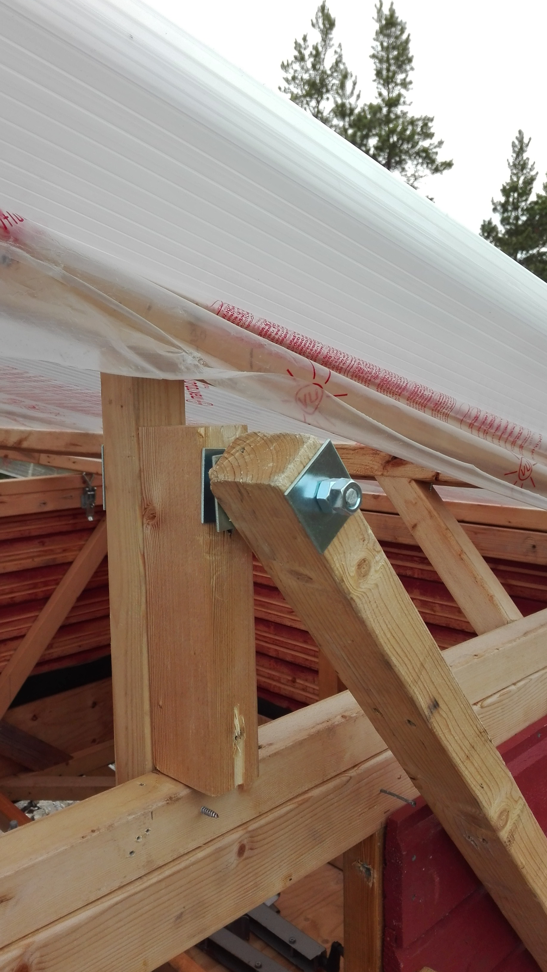

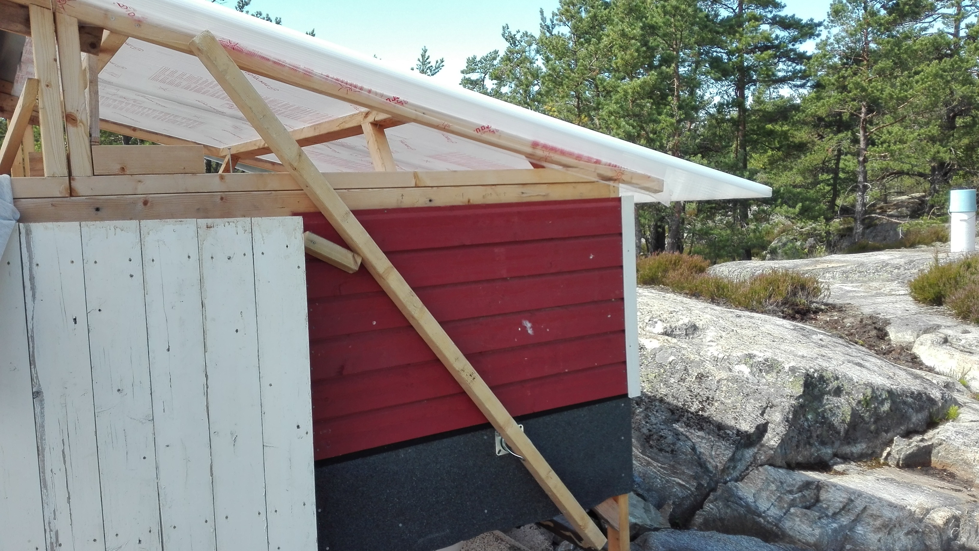

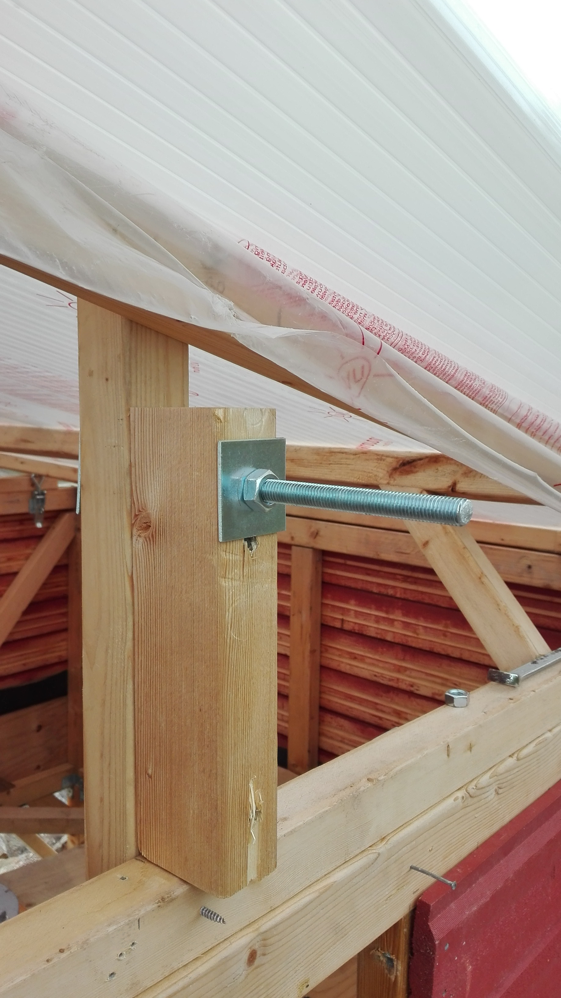

Åter en arbetsdag på berget. Arbetade vidare med armarna för taket. Valde den enkla lösningen med gängstång.
Det fick bli M12, men även det kändes lite klent. Det kommer behövas några plåtvinklar som stagar upp detta.
Här är armen monterad också. Taket har ju som jag skrivit blivit betydligt tyngre än vad jag önskat. Provade att lyfta det i den vinkel som det skall öppnas och det gick ju tyvärr mycket tungt. Började fundera på traktorskopa med hydrauler för att klara detta. Balansvikter och fjädrar måste dit för att avlasta, tyvärr blir det en mer komplicerad lösning och bygge. Jag kände mig ganska slutkörd mot kvällen och orkade inte testa färdigt. Tror dock att det skall gå att provisoriskt använda det under hösten. Bakre delen får nog rulla ut på en skena nu till en början. Den bygger jag i morgon.
Ja så långt idag. Man kan ju konstatera att det är ganska komplicerat att bygga ett observatorium om det skall bli bra. Tillex låg horisont, en del löser det med skjutbart tak och väggluckor att fälla ned. Jag provar en annan lösning och löser problemen allteftersom de uppstår. Men det är ju första observatoriumet jag bygger så tycker det går bra.

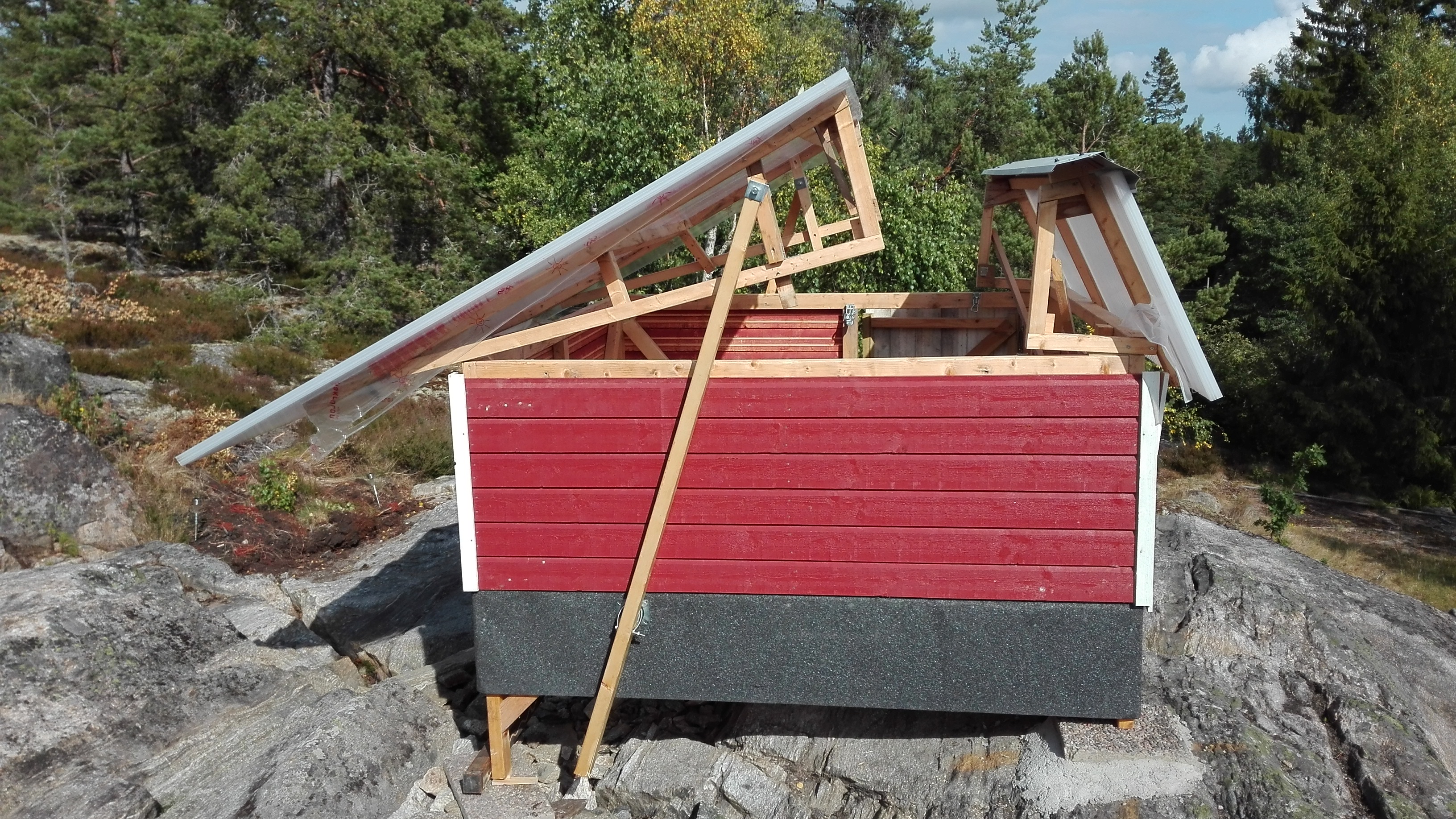

Lucköppning!
Idag gick det bra och många detaljer föll på plats. Kom så långt att jag kunde öppna stora taket på glänt, nästan som en first light!
Nu kändes det inte alls så tungt som igår när jag försökte lätta på luckan. Men någon motvikt kommer att krävas längre fram eller kanske någon fjäder lösning som jag nu börjat fundera över.
Bakre delen av luckan hann jag inte börja med, hade tänkt få dit en skena som fen kunde glida ut på. Elegantare vore det ju dock med armar även här, men måste lösa geometrin och det är mycket att tänka på. Först skall den lyfta bakre delen lagom därefter sänka ned den mer än främre delen. Sedan får ju inte armarna slå i varandra eller något annat. De får inte heller utsättas för stora moment så konstruktion blir svår att göra eller klumpig.
Nu känns det i varje fall som jag kan få till en lösning till augusti.
