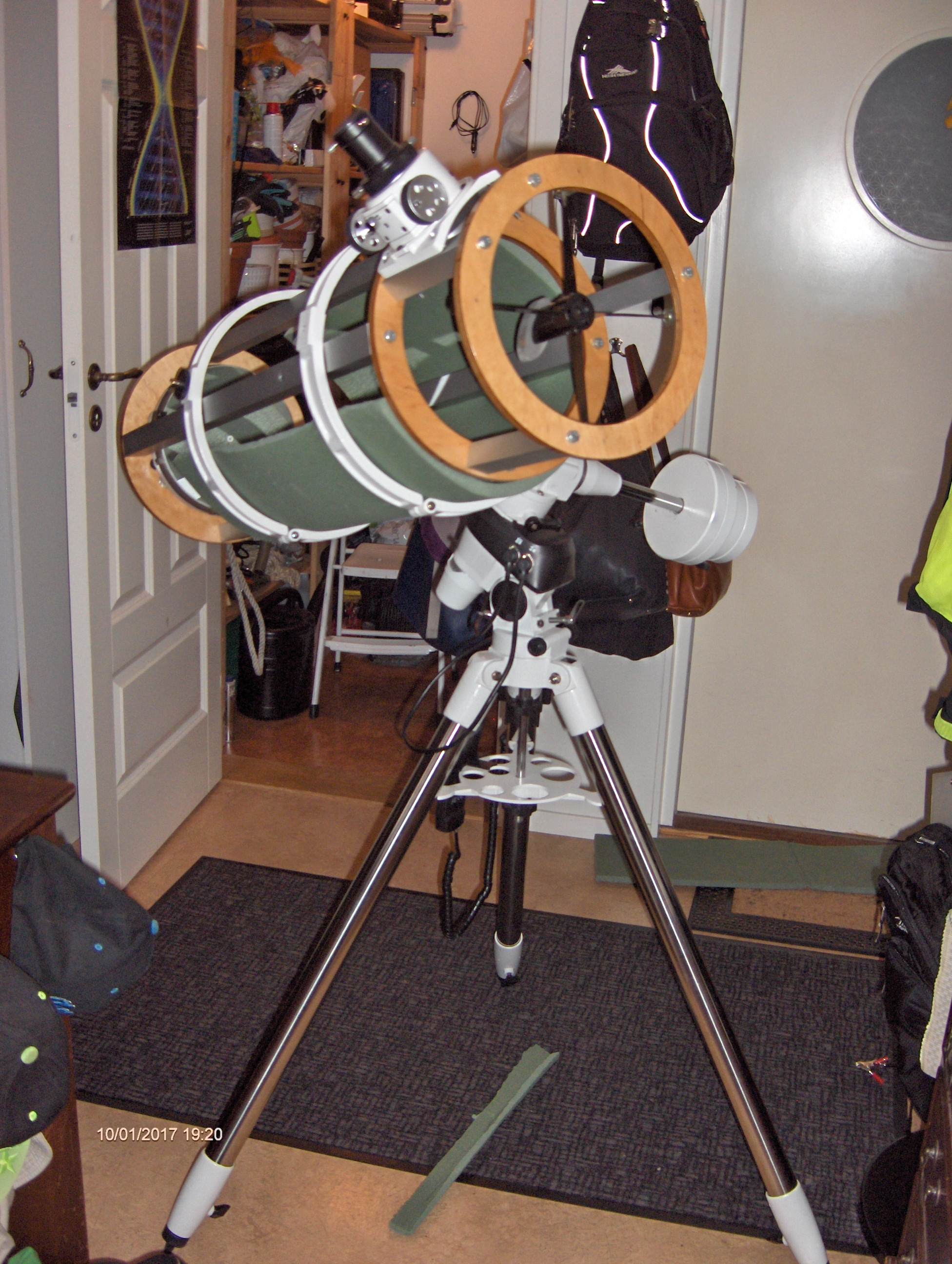

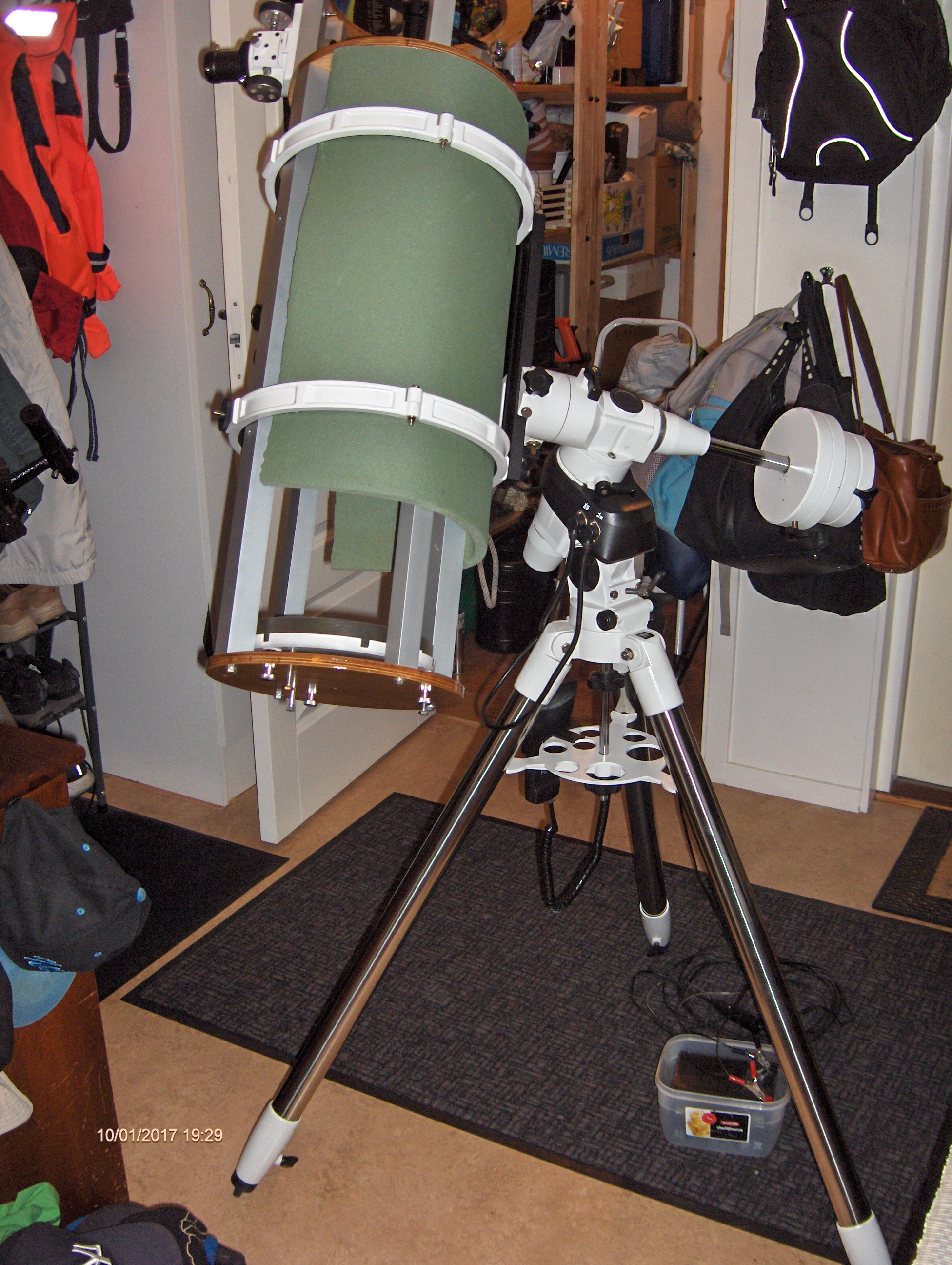

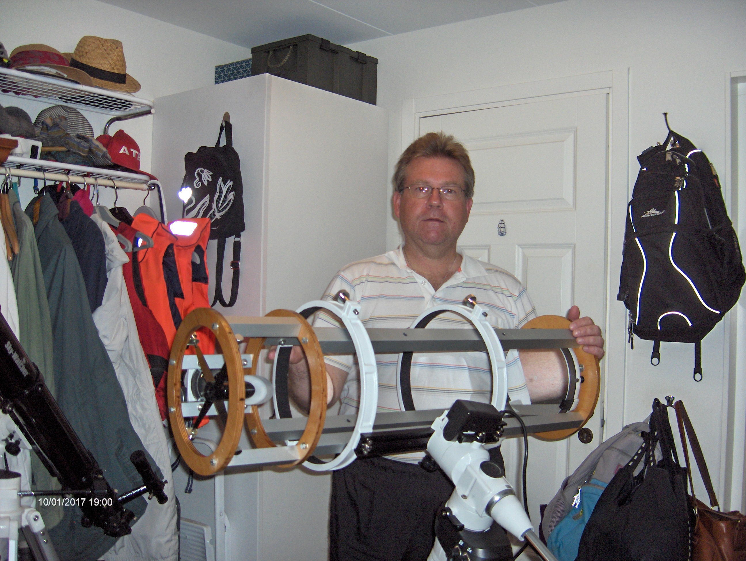

Jag har jobbat vidare lite med min resedobson för att öka möjligheterna med den. Om jag skall kunna fotografera med den så behöver jag ha möjlighet till motordrivning och det som ligger närmast till hands är i så fall att montera resedobbens tub på mitt EQ5-stativ vilket har både motor och GoTo. Normalt sitter min C8 på EQ5-an.
Sagt och gjort: Jag införskaffade tubringar som dock är lite för stora så jag får lägga en bit liggunderlag mellan tubringarna och aluminiumstagen men det verkar fungera bra. Dessutom har jag skaffat en 5X Barlow för att kunna fota planeterna med 5 m brännvidd.
Det hela blir naturligtvis tungt, 28.5 kg istället för 14 kg som den väger i Dobsonutförande. Inget är gratis...men det kommer att ge en del möjligheter.
Så fort det blir en klar kväll skall det hela testas på månen, stjärnhopar eller vad som helst.
/Torbjörn :)

Torbjörn !
Får du till astrofoto som du svingar din Dob/Newtons lär det inte bli annat än bra.
Det finns en 16" PlaneWave i en dome för astro foto på Pangea i Chile, men den kommer få stå orörd när jag är där i December.
Det skulle nog pilla i fingrarna på en del inom foto området.

Kul att se ett nytt användningsområde växa fram för den magiska resetuben. En fördel i ditt fall är att du kan testa dig fram utan att göra några större investeringar, monteringen hade du ju redan. Men jag hade nog satsat på några trälister att tejpa fast på fyrkantsrören, i stället för liggunderlaget.

Jag hade ung samma vikt till LaPalma i våras. Bara några tips om du inte tänkt på dom redan.
Motvikterna är känns ju lite ineffektivt att ta med. Jag gjorde en kassett med batteri kompletterat med en 1l vattenflaska som jag använde (sparade 2kg). Först tänkte jag modifiera en plastdunk som kunde fyllas med sand men det behövdes aldrig.
Bara motviktsstången (var massiv) vägde drygt 1kg. Ersattes av ett rör i aluminium (sparade 1kg).
Köpte ett lättvikts stativ i aluminium
https://astro.astrosweden.se/sv/article ... niumstativ
Här är väl lite mer tveksamheter men relativt stålrör så är det väldigt mycket vikt att spara. Satte en extra kläm-förskruvning överst som klämde ihop profilerna även i ovankant. Vixen gör förhållandevis bra stativ med rombformade profiler o fästen i gjuten aluminium. Vid foto så körs det lämpligen i nedersta läget. Möjlighet att spänna isär benen med "okular hyllan" (så de fixerades ordentligt) saknade jag, borde gå att fixa på något sätt.
Eftersom extrabagage kostade per väska (max 23kg) så var jag tvungen att demontera benen på stativet för att de skulle kunna få plats på diagonalen i en resväska.
trots att jag till en börja med kände mig trygg på att fått ner det till under 20kg så slutade det ändå på knappt 30 när okular, kamera, telelins, handkikare mm stuvats ner.

ragge skrev:... Men jag hade nog satsat på några trälister att tejpa fast på fyrkantsrören, i stället för liggunderlaget. Ragnar
Efter att ha sovit på saken:
Trälisterna jag nämnde kan man ju fasa av på utsidan med en putshyvel så att de ligger an fint mot tubringarna. Med lagom längd på listerna kan man justera tuben upp/ned och balansera.
Om det kommer en kamera med i ekvationen så ökar tyngden och även kravet på en stum konstruktion. Att dra åt tubringarna tillräckligt hårt känns "sådär" med tanke på fyrkantsrören som får ta upp den kraften. Kom på att om man drar åt ringarna "lite lagom" så kan man tajta till det hela med korta buntband (räcker nog med 3 st) i krysset där fyrkantsrör och tubring möts, då glider det inte.
Alternativt kan man limma sandpapper på insidan av tubringarna, då biter det bra mot trälisterna. Nej förresten, det finns särskild halkskyddstejp för båtar och trappor mm, det blir snyggare och håller längre.
Ragnar

@Håkan N: Vi får se, jag skall köra tester med utrustningen så snart jag kan. Jag måste lära mig att kollimera en Newton noggrannt för planetfoto, det har jag aldrig gjort förut. Får ratta in en ljusstark stjärna och kollimera genom kameran på laptopen. Till den här tuben får jag använda en 5X Barlow istället för den 2.5X Barlow som jag brukar använda till C8:an.
Ett alternativ till att hyra hela utrustningen kan ju vara att ta med egen tub och okular (som man känner väl) och hyra ett gediget stativ på plats om det finns, som t ex på La Palma.
@ragge: Jag får se hur det funkar med liggunderlag mellan stag och tubringar. Testerna lär visa det. Blir det inte bra blir det en annan lösning. Beträffande risk för glidning så är det nog ingen fara eftersom fästet för sökaren sitter på ett av aluminiumstagen och det fungerar som en effektiv stoppklack för glidning. Det är nog inte någon bra idé att dra åt för hårt.
Det är även viktigt att tuben funkar som dobsontub eftersom den säkerligen kommer att användas som det igen i framtiden så jag vill göra så lite som möjligt med den. Det skall bli jätteintressant att prova ut utrustningen.
@hbar: Tack för idéerna till att spara vikt, det är mycket värdefullt. Rent allmänt kan väl sägas att utrustningen kommer att packas i två extrabagagekollin som får väga 20 kg styck. Så innan jag slår i taket där är det ingen kris. Håller med om att det är dödvikt att släpa med motvikter och att det egentligen är smartare att hitta på en annan lösning. Batteripacke plus sanddunk är ingen dum idé.
Vad gäller batterier så är jag nog mest inne på att koppla in mig på bilbatteriet mha krokodilklämmor. Alternativet är att köra från en batteripacke som ger 12V. 8 st ”stora runda” borde göra jobbet. Frågan är bara hur länge de håller innan de är slut. Laptopen behöver också ström, får kanske köras från ciggtändaruttaget eller batteripacke. Den skall å andra sidan inte köras hela nätter.
Jag har en aluminiumtripod till min EQ 3-2 montering men jag känner mig tveksam till att använda den i det här sammanhanget för jag är rädd att det hela är för tungt för den.
Ståltripoden får nog åka i ett eget bagage, funderar på att lägga den invirad i bubbelplast i ett cellofodral eller liknande. Det är mycket svårt att hitta en väska som har lämpliga mått.
/Torbjörn :)
