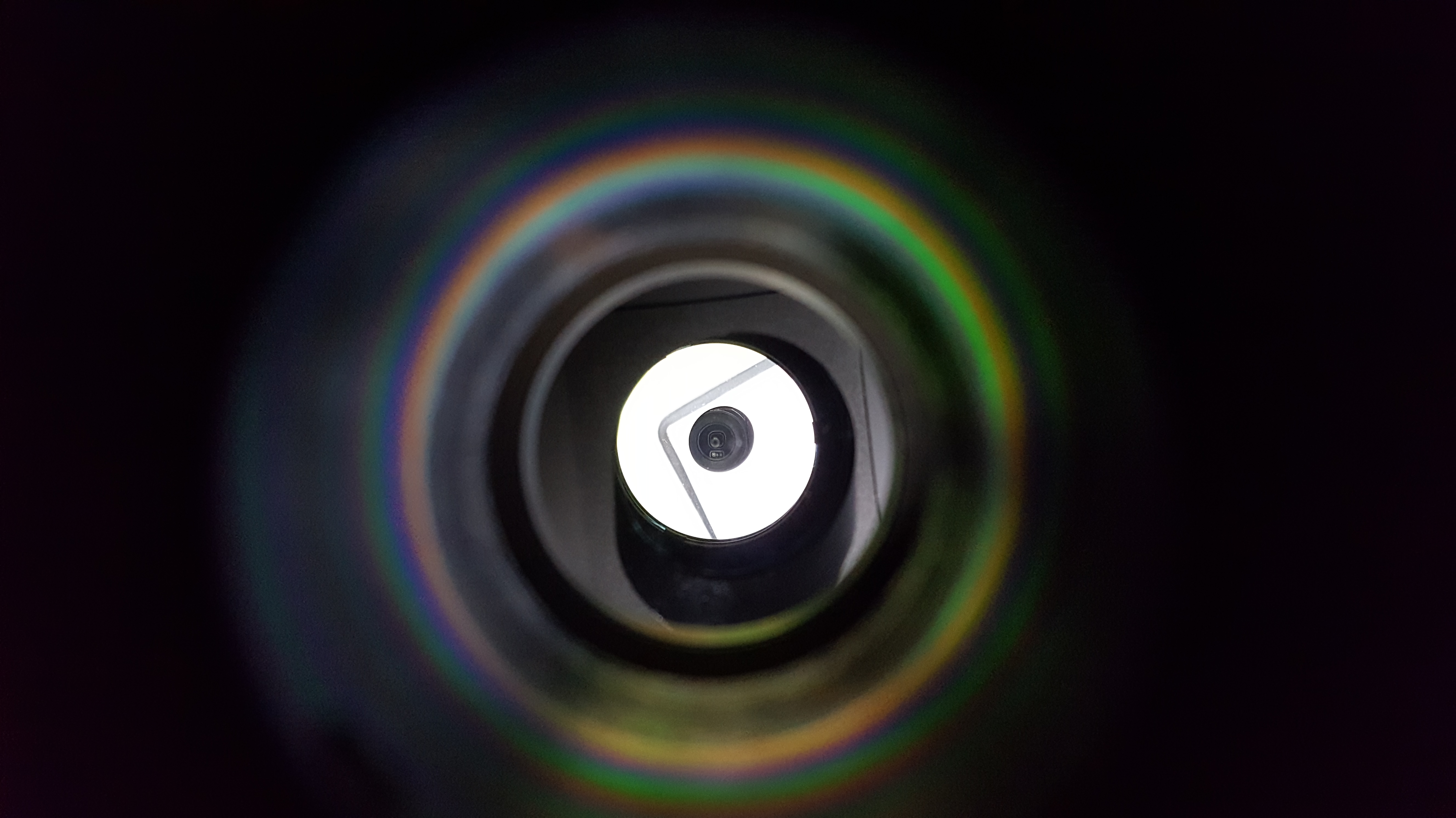

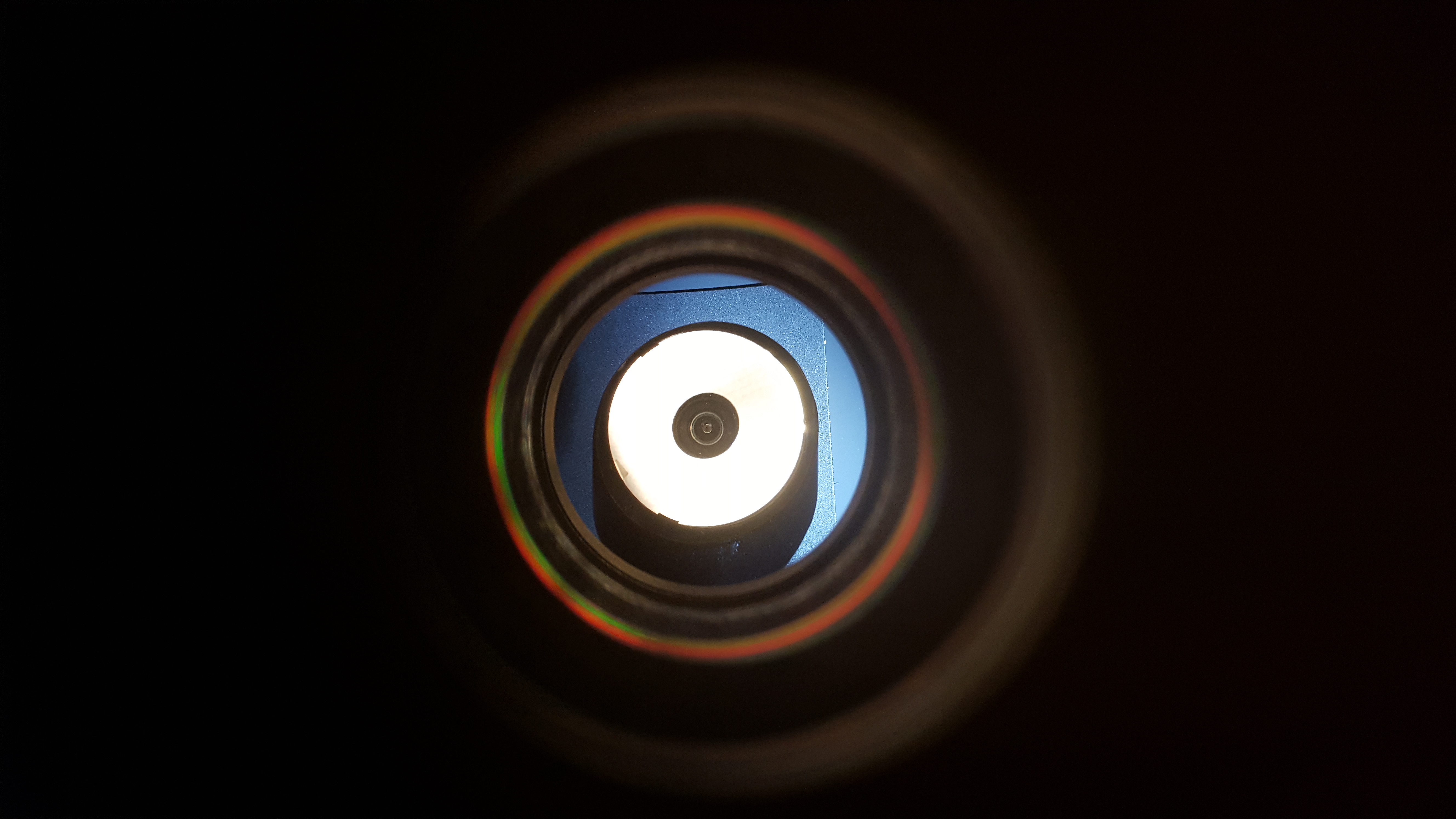

Jag tog bort sekundären på min MN190 för några år sedan för att jag trodde den var skadad med det var bara smuts, dock sedan dess så har jag alltid haft problem med ett ojämt bildfält och jag har prövat en massa olika sätt för att lösa det som inte fungerat och till sist så gav jag upp och fotade ändå med det jag hadde, men nu när jag ska börja på en ny säsong med min nya ccd så vill jag få det rätt men det har inte gått så bra, ett helt perfekt kollimarat teleskop ser ut som på bilden med speglingen utav primären för högt upp och det jag var tvungen att göra var att lägga en 5 krona och en 1 krona som distans ena sidan utav fokuseringen, saken är den att jag prövat detta förut och det har bara blivit värre dock så tittade jag bara på lasern då och inte den optiska kollimeraren som jag gjort så nu ser allt perfekt ut (se bild) men jag har inte prövat det än, det kommer nog att hända ikväll.

efter jag lutade fokuseraren med distanserna
ett perfekt kollimarat teleskop
