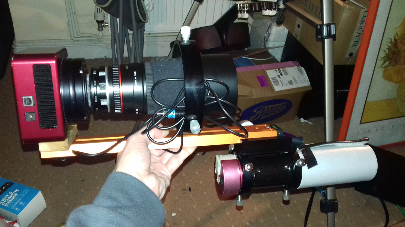

Kanske ett annat alternativ kan vara den breda vixen skena jag använder. Du skulle nog kunna montera båda kamerorna bredvid varandra på den. Skulle ge en mycket stadigare fixering kamerorna emellan.
Du ser skenan med mitt kameraobjektiv.
http://www.astrofriend.eu/astronomy/pro ... -band.html
Bara att flytta kameran till ytterradens hål.

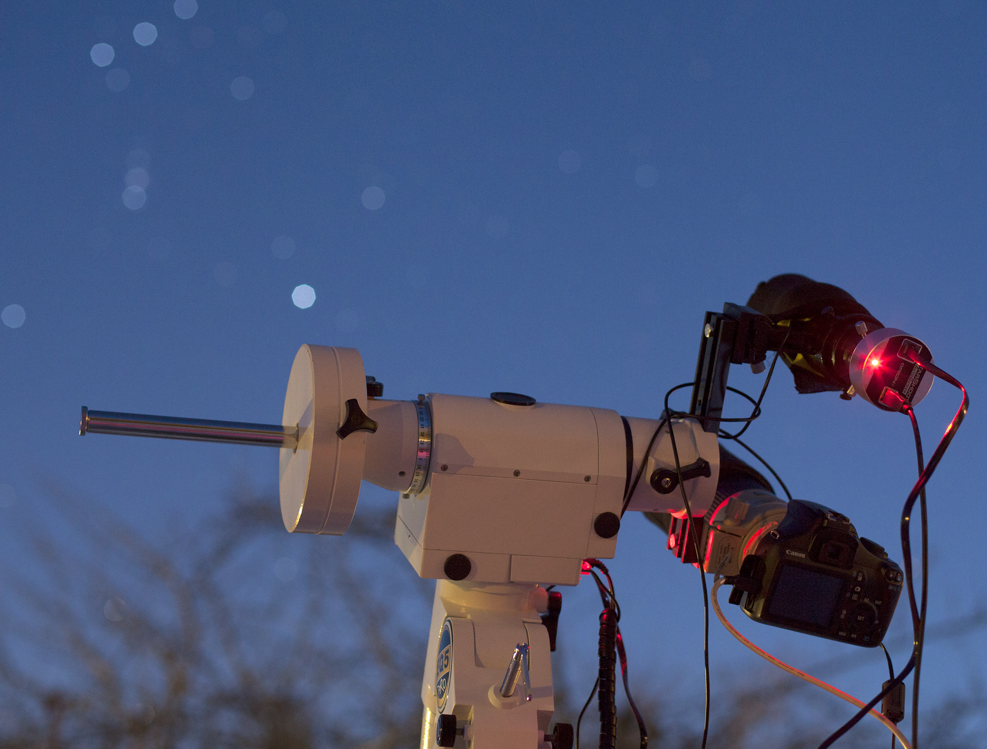

En variant jag sett är den här - lång längsgående dovetail och sedan guidern monterad hängande under. Känns dock som att min idé med sida vid sida vore smididare...

Snygg lösning - om man har plats för guidern undertill.
Visst pratar vi Vixenskena som inte är lika bred som Losmandys!
Bilden du sände är precis vad jag menar med undantag av att du monterar guidern ovanpå teleskopet - men kan du montera den under (som bilden visar) är det idealiskt. Ska faktiskt undersöka detta själv ... :)

Min tanke med den breda skenan (fästplattan som är bred, inte sken fästet!) som jag använder var att du skulle slippa bygga på med två extra Vixen skenor ovanpå, ser ju ut att lätt flexa som bilderna visar. Blir ju dessutom en extra kostnad.
På den typ av skena jag har kan du skriva fast tubringarna direkt, längs med eller på tvären beroende på hur stor plats de tar. Teleskopet som skymtar fram på din första bild ser inte så stort ut så det borde bli tillräckligt stabilt. Du behöver inte byta huvud på monteringen om du redan har Vixen standard.
Blev nog lite missförstånd här.
Det var väldans många år sedan jag köpte den här Vixen skenan, kanske det var på gamla Rymdbolaget, men har nog sett den på senare år i England. Kostar inte många kronor och väldigt stabil. Skall googla och se om jag kan hitta den idag, återkommer om jag finner den.
