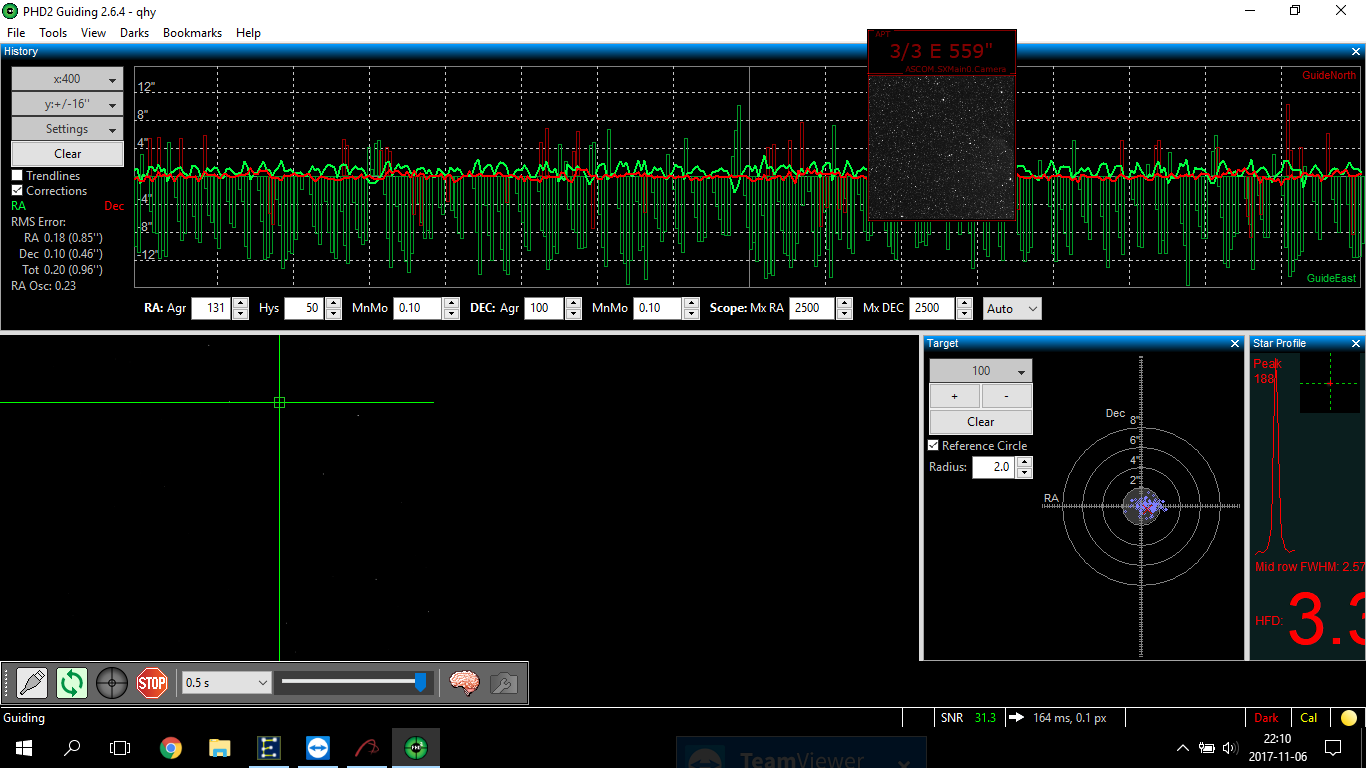

Men har försökt att få till följninge på min heq5a men RA-axeln vill inte riktigt hänga med för den vill ligga över strecket i phd2.
driften syns när man stackar 10minuters subs men inte på enskilda bilder.
gjorde en service med nytt fett men gjorde ingen skillnad.
Polinstälningen ska vara mer eller mindre spot on efter att gjord drift align.
På dec axeln görs det inte många korrektioner alls medan på RA-axeln görs det många för att hänga med som synes på grafen.

Jämför jag med min setup, så undrar jag vad en RA:Agr på 131% och Hys på 50% ger för resultat. Default är ju 70% resp 10% men samtidigt är ju din RMS mycket bättre än min…
I den här https://openphdguiding.org/phd2-best-practices/ rekommenderas att exponeringstiden hålls mellan 2 och 4 sekunder. Du körde 0.5 i exemplet.

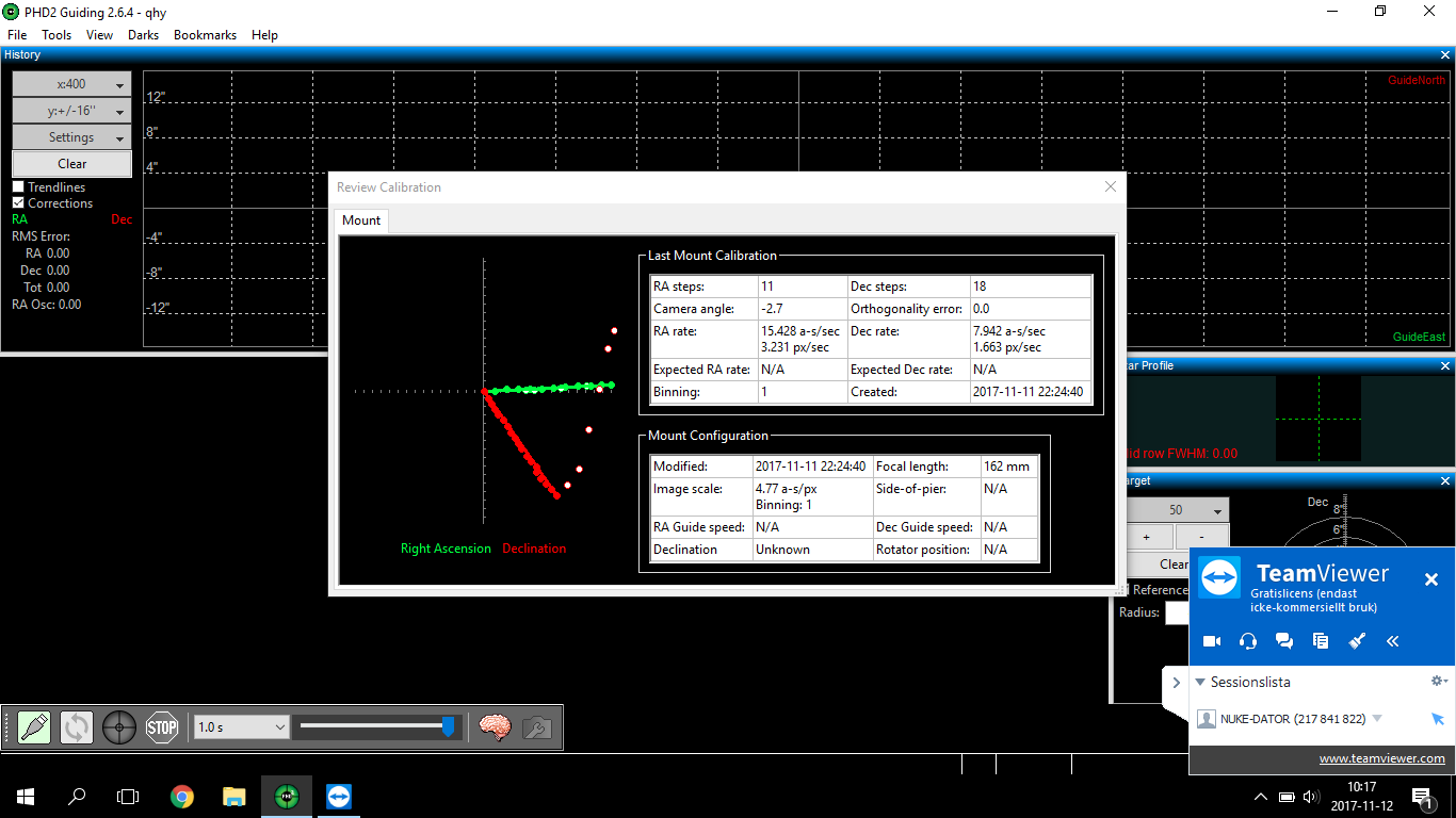

Kalibreringen, jämfört med min, saknar uppgifter om Expected RA och DEC rate, Guide Speed och Side-of-pier. Är det kanske en brist i kommunikationen mellan PHD2 och monteringen som gör att PHD inte vet vart teleskopet pekar?
Vinkeln mellan RA och DEC är väldigt liten, den skall väl vara så nära 90 grader som möjligt? Lutar kameran så att sensorn inte sitter parallellt med fokalplanet?

Hade jag inte satt så hög aggression på ra så hade oscileringen ökat markant. Kanske skulle ha lagt upp en bild med lägre aggression och lite lägre hysteris. Då syns det bättre att RA verkligen inte hänger med utan håller sig en bit ovanför strecket.
Vad ja kommer ihåg så blir visserligen kurvan bättre med högre exponeringstid mär jag brukar köra på 2sekunder men ra axeln drar sig upp än mer. Så funderar på om det kan vara flex jag fått nånstans.
Men då tycker jag de ska synas mest på dec axeln istället.
Trodde inte det hade betydelse vart guidekameran pekar och om vinkeln är rät i förhållande till fokalplanet för det räknar väl kalibreringen ut? Får kanske kolla upp de så den inte ändrat sig allt för mycket. Är ingenting jag tänkt på faktiskt. Kanske är mer viktigt när det gäller långtidsexponering. Men är märkligt när det bara är ra axeln som inte hänger med.
Märkte nu när ja kollade på min graf att RA osc(23) är väldigt hög den bör ligga under 1 om jag inte har fel.
Guidespeed har jag satt på 0.75 men har testat olika men samma resultat som ovan.

Som jag fattat det så innebär en RA Agr på 100% att PHD räknar ut hur mycket guidestjärnan skall ”flyttas” och flyttar allt på en gång. Detta ger snabba justeringar som ofta är för stora. Din inställning på 131% flyttar stjärnan 31% mer än vad den driftat och det måste ju bli fel.
En Hys på 50% innebär att PHD använder en stor del av historiken av hur stjärnan driftat senaste tiden till att räkna ut nästa korrektion. Default är som sagt 10%.
Dessa två parametrar 131/50 jobbar som jag ser det emot varandra, eftersom Agr gör att PHD alltid flyttar mer än vad stjärnan flyttat sig och Hys gör att PHD väger in detta beteende till stor del i nästa steg.

Jo de är så jag också tror det är. Men som sagt är ju 131% alldeles för mycket och även hysteris är lite för hög.
Men ja tror att guidespeeden det är fel på i mitt fall.
Men det verkar som det inte blir någon skillnad alls när jag ändrade från 0.5' till 1'.

Driftkompensationen har inget med agr eller hyst att göra. Du ställer in det med reglaget i nedre högra hörnet på egmod. Antagligen bara när man kör handterminallöst som man får detta fel.
Polinställningen är ju förstås viktig att den inte avviker för mycket. Likaså att man inte istället för stjärn valt mån eller solhastighet på RA.
När ra går med rätt hastighet så behövs ju bara reglering och guide pulser komma då och då samt att de är symmetriska runt noll linjen. Som det är nu kan inte phd göra finliret med autoguidning på ett bra sätt.

Guide speed sätter man i monteringen, phd bara läser av vad det blir, tydligen ett vanligt missförstånd enligt manualen. Om du guidar längs eklipptan verkar ra vara inställt på 1x och dec 0.5x.
Pulslängden sätter man i phd, men det finns också ett maxvärde i eqmod, tror det är 1 sek defoult. Sätter du 2.5 sek måste du höja värdet i eqmod, det kommer det en varning för från phd. Nu hade du inte eqmod, men senare när du börjar använda det måste du ställa in det. Kanske finns något motsvarande som du måste sätta i handterminalen/monteringen idag?
I din bild ovan följer inte de röd/vita markeringarna de röda när phd återställer felet. Enligt manual är glapp i dec axeln det vanligaste felet. Hur stor är din kompensering för glappet? Fast det brukar inte se ut riktigt som det gör i din bild.

Kamerans axlar är ortogonala dvs 90 grader, men det är inte det som visas utan felet (error), dvs hur mycket phd uppfattar det avviker från 90 grader.
