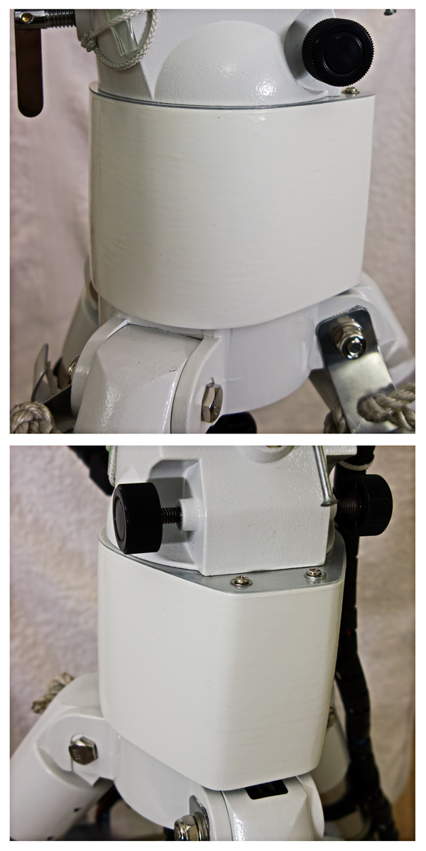

Jag hade väl tur att det bara behövdes ytterst lite för att komma rätt. Skulle tro att korrigeringen håller bra över tid, men när jag övergav Synscan handkontrollens inbyggda polinställningsrutin (funkade väldigt dåligt på HEQ5 som saknar "riktiga" encoders) så har jag inte längre någon nytta av cone error fixen. Så jag tog bort den när jag i stället prioriterade att kunna köra lite längre tid innan kameran slår i stativet, och satte distansrör mellan tubringarna och vixenskenan.
Sedan blev det ytterligare en sådan "tidsmaskin" som gör att jag kan forcera en meridian flip i förväg, alternativt bara köra på när det normalt hade behövts en flip. Funkar inom rimliga gränser givetvis. Den är gjord av tre lager köksbänkstyp limträskiva plus lite aluminiumplåt och teflonduk (den senare var inte med när bilden togs).

Ja meridian flip kan verkligen vara av ondo, speciellt när man guidar. När jag tagit bilder från balkongen har dock mitt synfält varit begränsat mellan 20 till 190 grader, då har jag i normalfallet meridian flip avstängd. Dock när jag när jag började köra off-axis guidning på kometer behövde jag ha meridian flip aktiverad för att få rätt tecken på hur den skulle guida. Blev då varse om alla problem med meridian flip.
Ingen fara med att du avviker från tråd ämnet, alltid intressant att se andras lösningar. Jag har ett liknande block under mellan tripoden och huvudet, dock inte lika hög som din. Nu med observatoriet som är på gång lär jag få fintrimma höjden för att dels nå tillräckligt långt ned mot horisonten, dels inte slå i taket vid parkerat läge.
