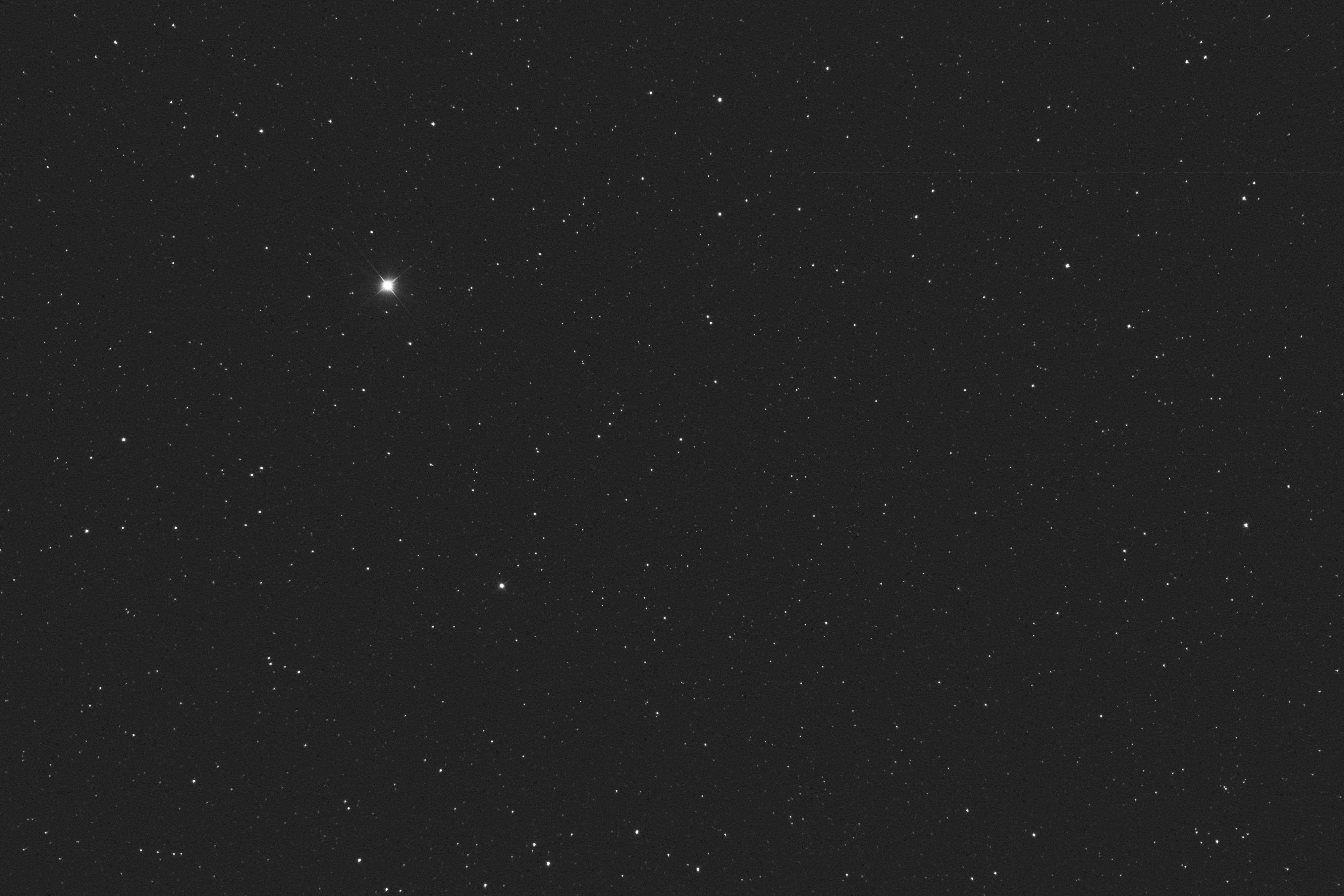

Det vill jag väl inte hålla med om, bilderna som Bengt lade upp är ju pyttesmå i jämförelse med min testbild, dom är tagna med en 16x16mm sensor och dessutom cropade och hårt bildbehandlade så dom har väl litet värde som testobjekt. Tittar man på M1 bilden så syns det ändå svagt i hörnen att stjärnorna börjar likna kometer så det är väl därför den gode Wolfi har cropat bilderna till den aktuell storleken. Så jag tror att min uppskattning att det inte går att använda hela sensorn utan flattner om man har en APS baserad kamera. Men jag håller helt med Bengt när han säger att det kommer att fungera utmärkt med hans kamera utan att behöva använda korrektor, risken finna kanske i stället att med de mindre pixlarna att det blir lite för hög upplösning och litet synfält, bara 0,85" per pixel.

Jag använder fortfarande ett webhotell och jag börjar få dåligt med disk därför snålade jag med bilden men här är en fullbild, förmodligen inte samma bild som är sönderklippt och ligger först i tråden.
http://www.hemlin.se/astro/test_2.jpg
Här kan den som är intresserad måtta in olika sensorstorlekar för att se vad som går att göra, seeingen var bra vid tillfället och låg väl runt 2,5" fwhm, Atik 11002 har 9um pixelstorlek. Jag har inga problem att hitta ett bra område i mitten som täcker Bengts exempelbilder.
