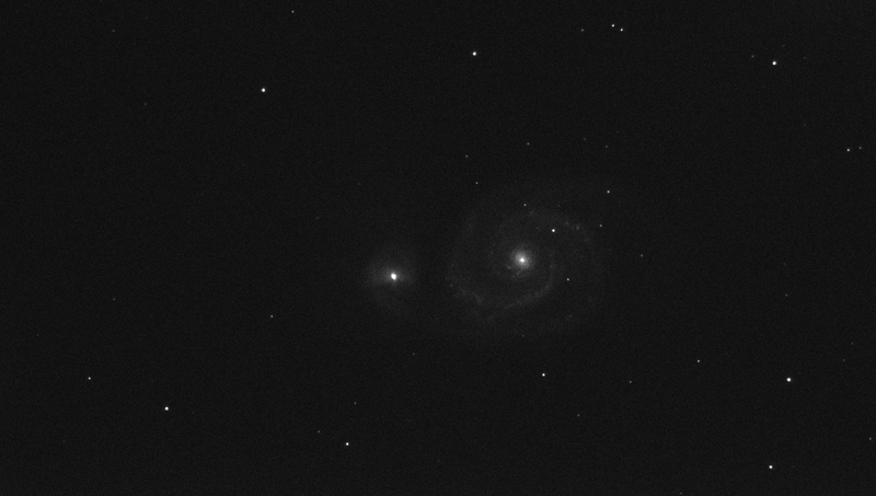

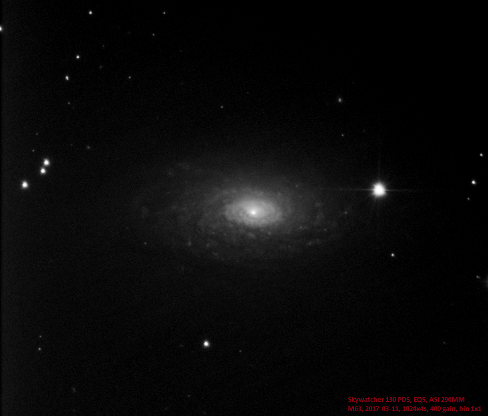

Här är en live stackning från ikväll på drygt en timme. Alla subs är med inklusive dåliga. Inga darks.
Det var fullmåne också :sad:
/Magnus

Hej Magnus,
Dina bilder och CN länken du skickade visar tydligt att dagens kameror med lågt utläsningsbrus kan hantera korta exponeringar. Fortfarande rimligen så att det riktigt djupa rimligen blir betydligt bättre med lite längre exponeringar, men upplösningen är ju minst lika intressant. Det är ju ytterst sällan ett teleskops teoretiska upplösning utnyttjas i deep sky bilder. Antar att det är din PDS 130 du använder, ligger ju på samma upplösning teoretiskt som min TS130, hur liggger din pixelskala?
Med ett 20cm teleskop ligger man runt 0.5 bågsek i det gröna våglängdsområdet om minnet inte sviker mig. Med 1000mm fokallängd och färg kamera får man man ett lätthanterligt system. Att en färgkamera tappar halva upplösningen per bild sett gör inget, det återskapar man senare när man har så många bilder att utgå ifrån. Jag har ju delvis sådant redigeringssystem färdigt i AIJ men man nog inte hantera så många bilder i det, protesterar redan vid 100.
I DSS finns ju möjlighet att live stacka bilder så man slipper spara allt på hårddisken, minns inte vad du skrev tidigare, men var kanske precis så du gjorde?
Registax är ju betydligt mer avancerat eller dess modernare efterföljare. Tror dock inte man stacka live med dom.
Det var precis så här de gjorde på universitet när jag var med till Lapalma år 1997 för att observera stoftringarna runt andra stjärnor, de nådde ca 0.2" upplösning i IR med ett 2.5m teleskop. Vill minnas de tog hundratals bilder i sekunden.
Kanske dags att tänka om nu med dagens kameror hur man sätter upp sitt fotosystem.
Jätteroligt du testar detta!

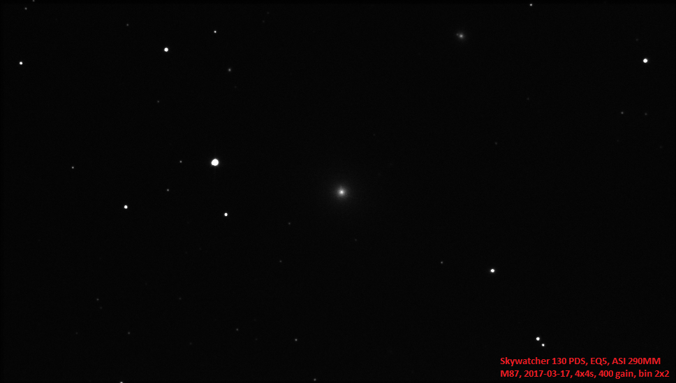

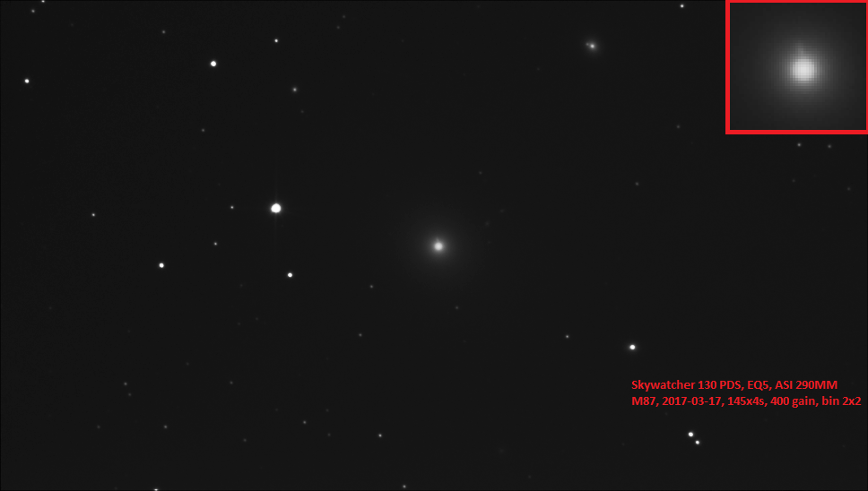

Var ju ett par fina nätter i förra veckan. Testade att ge mig på M87 och dess "relativistic jet".
Menar nog att den går att detektera med 4x4s. Kanske tom på en enskild 4s sub, men osäkert.
Kör man på med lite längre integrationstid så framkommer strålen tydligare.
Var tvungen att stretcha på väldigt annorlunda sätt för att få fram strålen så man ser ju inte M87 och andra galaxer så bra på dessa bilder..
/Magnus

Fint fångat :good:
Jeten ligger på min att-göra lista men kommer nog att få vänta ett tag till.
Använde du någon typ av filter när du fotade den eller är det rena Lum-bilder?

Tack Lazze, det är rena Lum-bilder, inga filter.

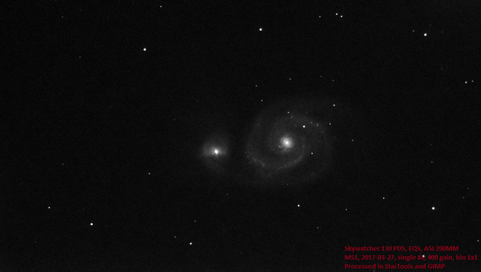

Min favoritgalax M51 låg bra till igår kväll, ingen måne, men höga moln på väg in.
Testade lite med 8s exponeringar. Tog den bästa (enligt DSS) och bildbehandlade som vanligt med StarTools och GIMP: software binning 2x2, stretch, brusreducering, justera svartnivån etc.
Man kan få med en hel del på 8 sekunder :)
Orginal TIFF bild konverterad till PNG:

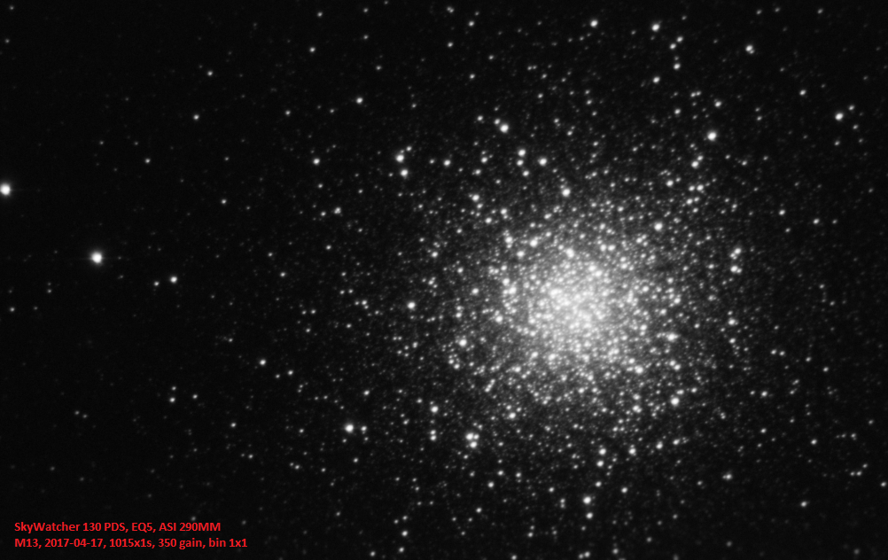

Testade lite lucky imaging på M13 häromkvällen. Tog 2000 ensekunders exponeringar utan binning och sen stackade jag ungefär de 50% bästa enligt FWHM och DSS Score. Fick märkliga defekter på den stackade bilden: stjärnorna är utdragna och hela nederkanten och även en stor del av överkanten av bilden var som "utsmetad" med jättedåligt fokus!? Kan det vara tilt eller kollimering?
Så har croppat ner den här bilden rejält. Upplösningen blev ändå OK tycker jag.
(klicka bilden för att se bättre version)

Inläggav AstroFriend » 2017-05-01 23:22:32
Om du har distorsion i din optik och objektet flyttar sig över bildfältet mellan exponeringarna kan alignen få problem. Alltså att objektet hamnar på olika områden i fältet med olika effekter av distorsion, då måste man ha en högre ordningens transfer funktion vid alignen och många referenspunkter, Affine med 3 punkter duger inte.
Guidar du bör dock inte detta inträffa.
