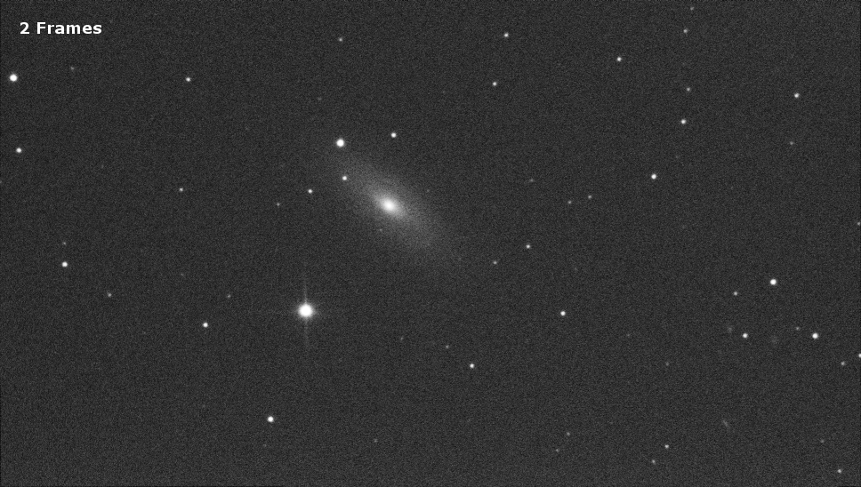

Hur som, jag brukar köra live stacking med DSS Live när jag fotar så man ser vad som händer. Tydligen ska SharpCap ha mycket bättre stöd för detta, men där lyckas jag inte stacka över huvudtaget (nåt om att den inte hittar tillräckligt med stjärnor för align) så kör den här så länge.
Denna GIF animation visar ungefär hur det ser ut, denna gång på NGC 2841, återigen 4s subbar med gain 400 och bin 2x2.

Inläggav AstroFriend » 2017-02-27 23:00:49
Det var en snygg animering du gjort, visar tydligt effekten av stackning och hur det får ned bruset.

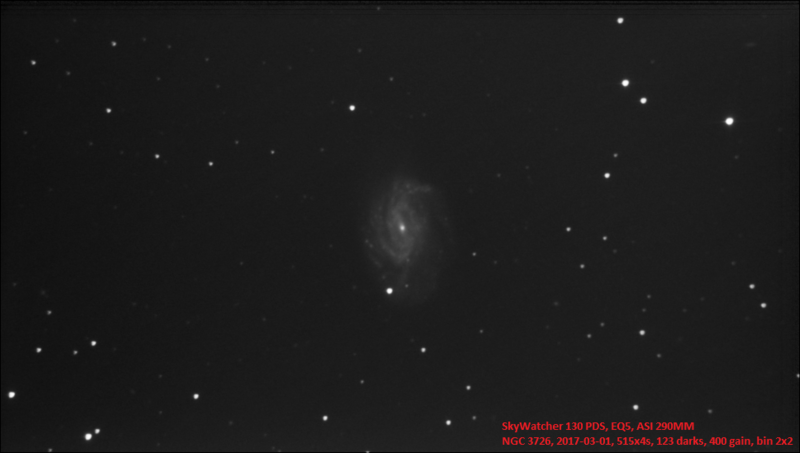

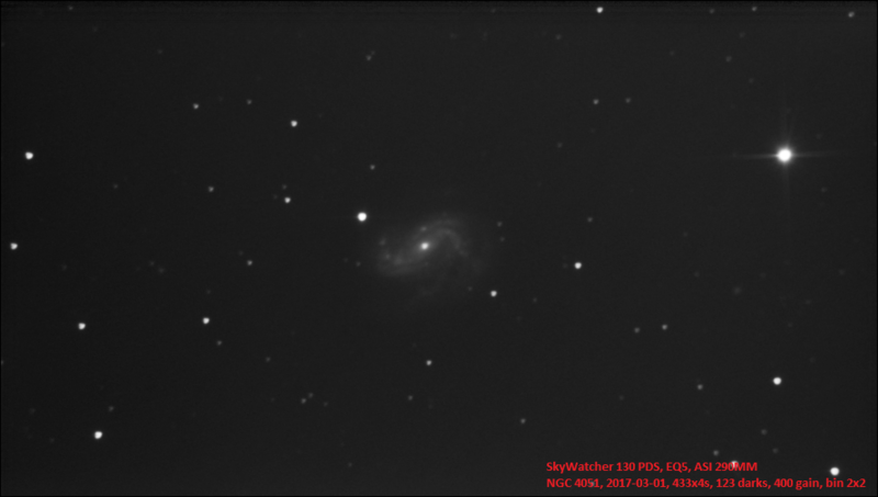

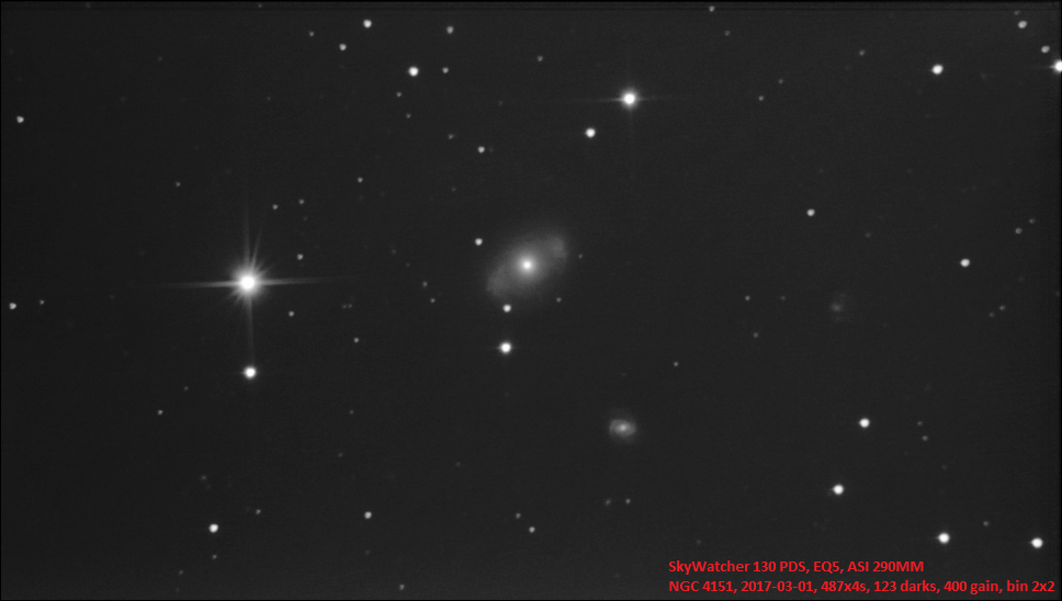

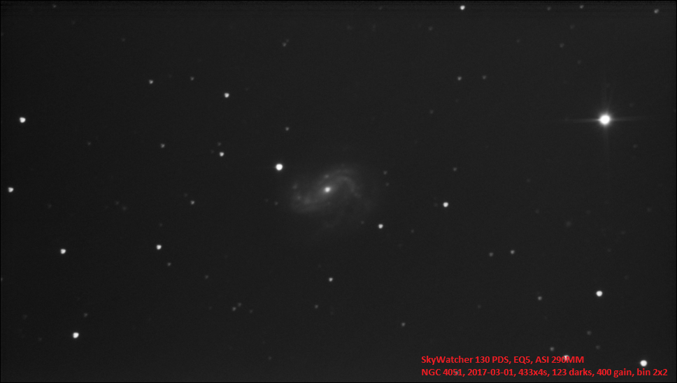

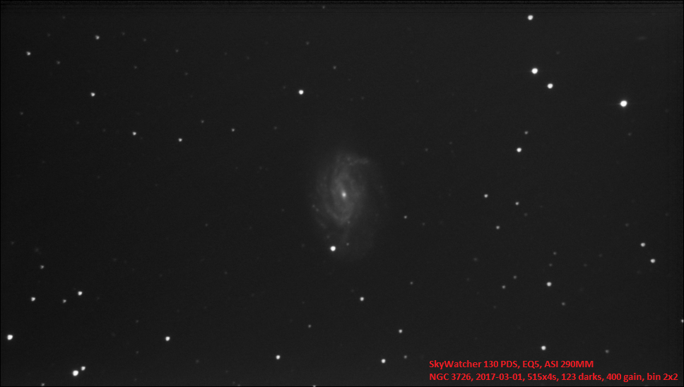

Tog lite nya bilder på mellanstora galaxer innan molnen rullade in ikväll. Runt en halvtimme på var o en.
Har denna gång haft Koma korrektor monterad på kameran, men jag tycker bara det blivit sämre!? Se vänstra delen av bilderna. Men kanske dags att kollimera tuben också, har inte gjort det på ett år snart.
Misslyckades även med fokus på NGC 4051.
/Magnus

Inläggav AstroFriend » 2017-03-02 00:59:32
Jo det är viktigt speglarna ligger perfekt justerade. Sedan måste coma correctorn vara på rätt avstånd från kamera sensorn, i regel inom några tiondels mm. Ja sedan skall den ju sitta exakt ortogonalt mot sensor planet (90 grader).
Mycket att tänka på och mycket pill att få det rätt. Här är det viktigt att mekaniken är av hög kvalité så lägena inte rubbas. Det är inte bara speglarna som gör ett teleskop dyrt.

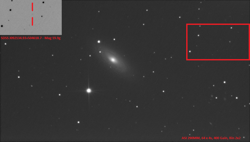

Skrev inledningsvis i tråden att jag även skulle vilja testa hur djupt man når per tidsenhet med ASI 290MM. Beror ju såklart på en massa andra förutsättningar som ibland kan vara svåra att sätta exakta värden på, men jag gör ett halvdant försök iaf. Det var goda förutsättningar natten 15/2:
Tidpunkt (UTC): 2017-02-15T21:06:11
Väder: klart
Måne: Ingen
Objektvinkel: ~76 grader (dvs nära Zenit)
SQM: Mellan 20,0 och 20,5
Kamera: ASI 290MM
Sensor temperatur: +1.6 °C
OTA: SkyWatcher 130 PDS
Integration: 64x4s
Testade att stacka ihop de 64 första subbarna som dom var; alltså inget fusk med att bara plocka de bästa eller sortera bort mindre bra exponeringar. 64x4 sek = 4 min, 16 sek. Stackade med DSS och stretchade sedan hårt i GIMP + invert och nådde åtminstone till magnitud 19,9 på en av stjärnorna (se bilden)!
Körde även på med betydligt längre integrationstid, uppemot 2 timmar och kunde då se stjärnor ner till magnitud 21,7.

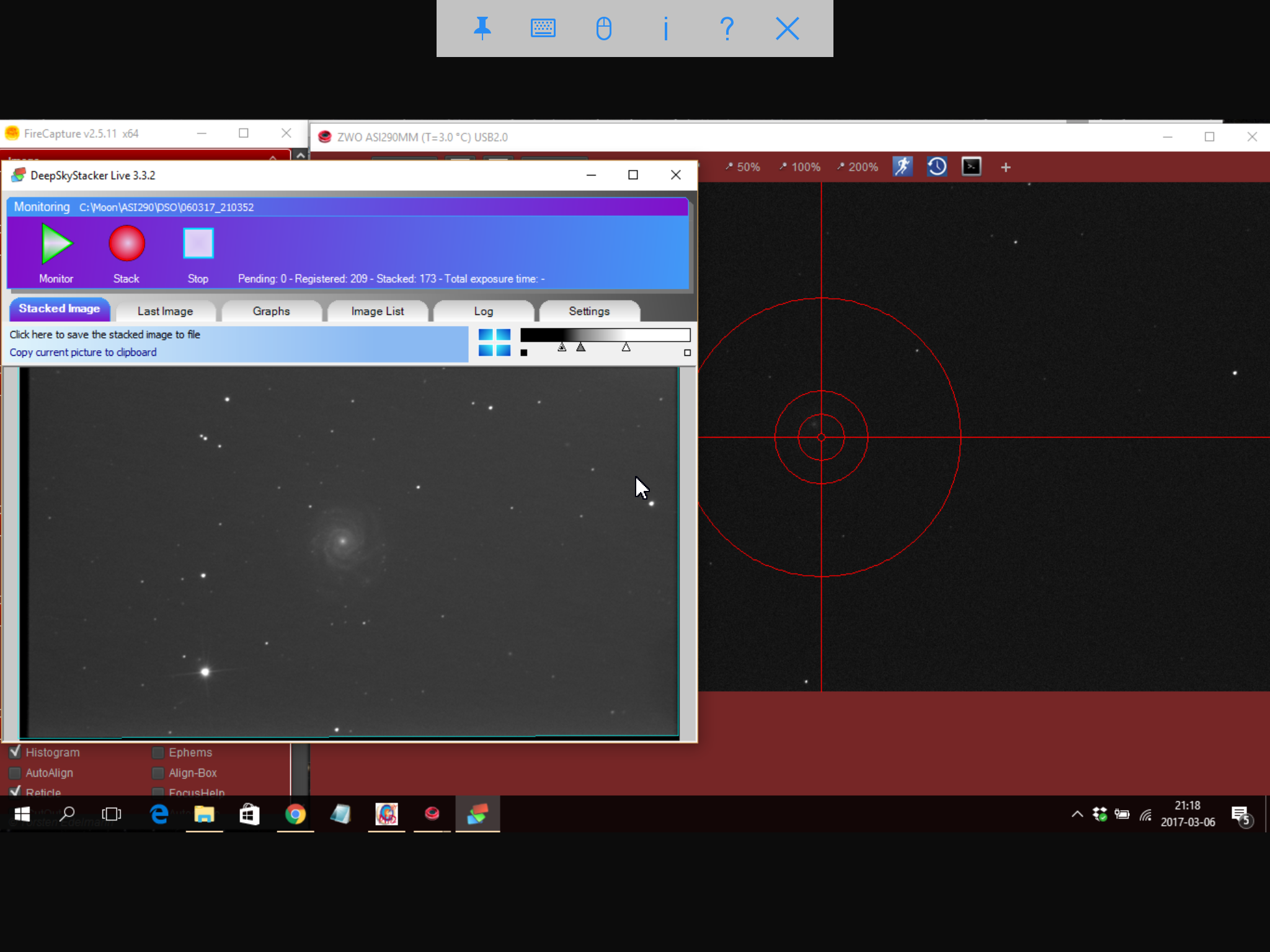

Ngc 3938 med DSS livestacker 4s subs. Fast det blåser för fullt 10m/s så är det som synes många subs som går att använda..
