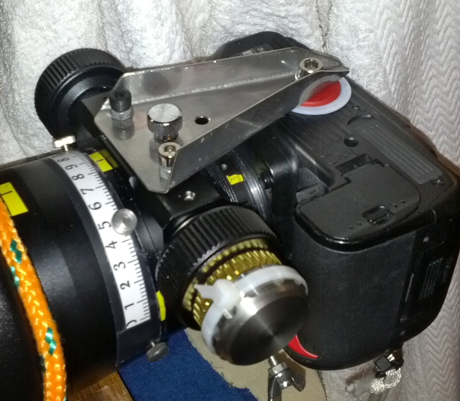

I mitt fall var det flex, troligen även för dig. Som jag förstår så kan det sitta på tre ställen:
- Primärspegeln rör sig ("Mirror Flop")
- Guidetuben (eller guidekameran i tuben) flexar
- Huvudkameran rör sig i fokuseraren (eller fokuserarens dragtub rör sig i fokuseraren).
Det luriga med de här felen är att de varierar kraftigt beroende på hur tuben pekar. Jag såg tex att i vissa riktningar flyttade sig stjärnorna "framåt" (som om trackingen hade gått för sakta) och i andra riktningar var det tvärtom. Då insåg jag att det var flex. Efter att ha byggt om lite med placering och infästning av guidetuben plus en flex killer till kameran så blev det extremt mycket bättre. 2000 mm fokallängd med 10 minuter är inget problem.
Nackdelen är att jag givetvis måste lossa insexskruven när jag fokuserar om, men det är det värt.

Ja, om guidekameran tycker att allt är ok medan huvudkameran ser startrails - då är det mekaniskt flex (förutsatt att det inte är fältrotation pga dålig polinställning mm). Enda undantaget är om guidekamera/mjukvara/dator har ballat ur på något vis, men det är inte troligt.
Om guidetuben + guidekamerans fäste i denna (inkl ev fokuserare där) verkligen är stabila så misstänker jag att huvudkameran/dragtuben rör sig. Eller också är det primärspegeln - i det senare fallet kan det vara off-axis guidning som är lösningen.
När du kör utan guidning kommer monteringens PE att synas, vilket är 100% i riktning RA. Kolla i tex Stellarium om riktningen stämmer med RA. Jämför riktningen på de tidigare bilderna - flex brukar vara en mix av både RA och DEC.
