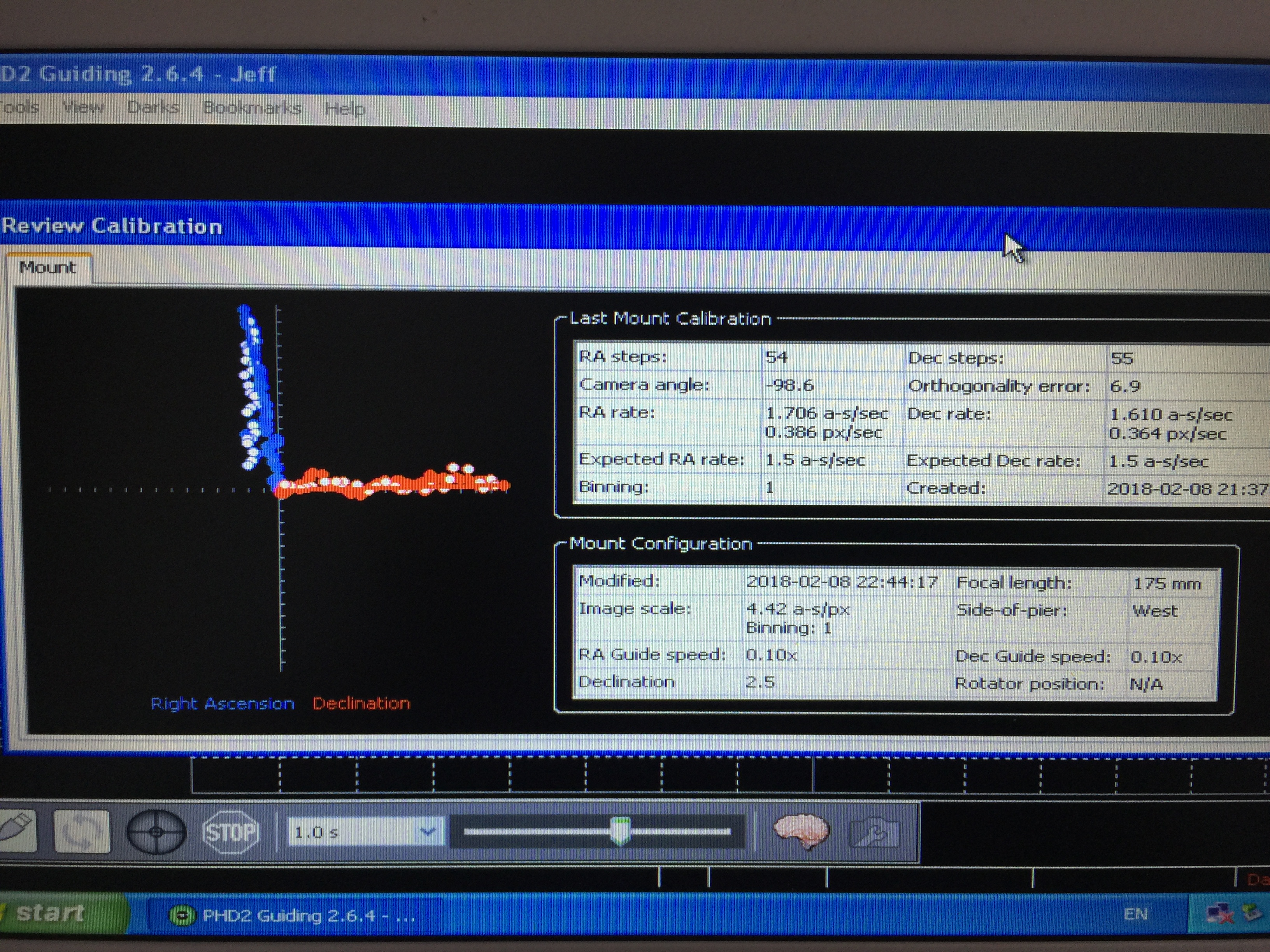

Här kommer loggen samt bild på gårdagens kalibrering, är det något som inte ser ut som det ska?
Märkte att det fortfarande står 0.10x på guiding speed. Det ska väl vara 0.5x? Det är inställt på 0.5x i min profil i PHD2.

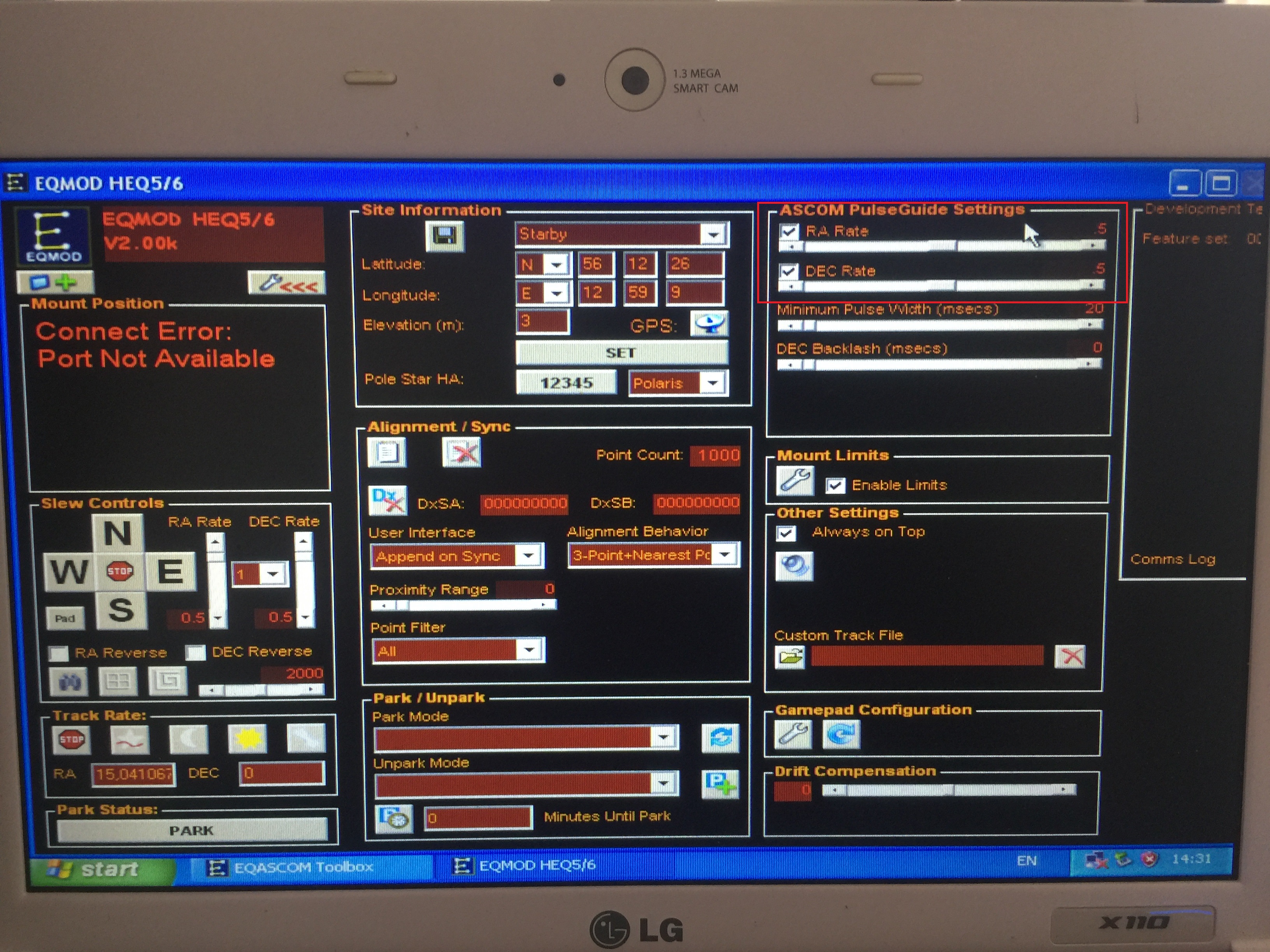

RA guide speed ställer du inne i eqmod. Det finns 2 reglage där som du drar i ett för RA och ett för DEC.
Ställ båda på x0.5 så ska det ändras inne i phd2. Men du behöver göra om kalibreringen för det. Jag skulle tro att det är det som gör att kalibreringen drar ut på tiden för att monteringen inte går på rätt hastighet.
Tror det är också därför som det visar allt för många steg som kalibreringen gör.

Inläggav jeffsundin » 2018-02-09 14:34:44
Antar att det är det rödmarkerade fältet på bilden du menar Micke? Den var på .1 såg jag nu, ändrade till .5 istället

Inläggav micke187 » 2018-02-09 15:12:33
Japp den är det. Tycker det är dumt att den är ställd på 0.1 och inte 0.5 som default. Så nu tror ja det kommer gå bättre när du har högre hastighet på följningen.
