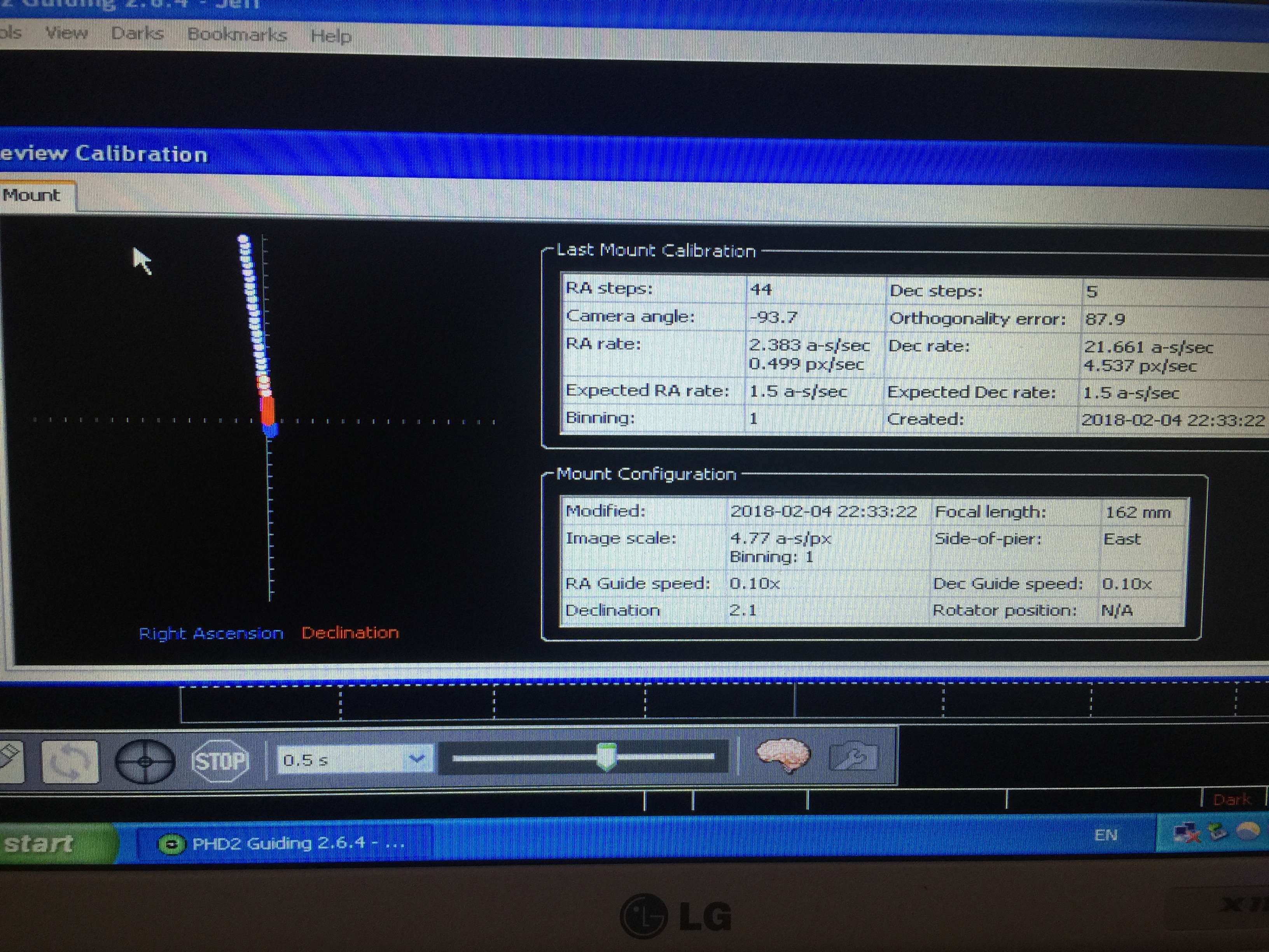

När det gäller driftstjärnan man väljer så har jag vart lite lost när det gäller att välja en stjärna mot öst eller väst. Hur pass nära öst samt väst behöver stjärnan vara? I och med att ekvatorn går under horisonten precis där så är det ju ganska svårt att hålla sig precis vid DEC 0 men samtidigt direkt mot öster, hur långt ifrån kan man komma? Det viktigaste kanske är att man ligger nära 0 på DEC och inte direkt mot öster?
Jag har ställt in calibration steps på 12 och max duration på 2500 för både RA och DEC.
Bifogar bild på senaste kalibreringsdatan jag fick innan jag packade ihop. Jag minns inte om den gick igenom hela innan jag avbröt, jag vet knappt vad något av allt som står där betyder hehe. Kanske kan få fram en bättre kalibreringsdata om det strular inatt också.

Kalibreringsdata ska ge två linjer som är vinkelräta mot varandra. Om jag ser rätt så har du inte det där. Jag vet inte om de sammanfaller eller om den röda liksom knappt finns....? Leta rätt på logfilen och lägg upp den så kan vi kolla. Men det där ser skumt ut.
Kalibreringssteg 12 är väl OK men vad har du ställt in för "Calibration steps"? I inställningarna, fliken Guiding. Jag har 1650 och det är rätt mycket, det beror ju på ditt guidetelekops brännvidd bland annat, och mitt är rätt långt (600 mm). Har du fel värde där funkar det inte - men då borde du få DET som felmeddelande och inte "MAX RA/DEC settings..." osv...
Men kolla vad där står. Och leta rätt på logfilen :)

Den konstiga grafen du har där båda axlarna ligger på varandra. Kanske kan bli så när man kommer nära polstjärnan. Kalibreringen kan ibland klara sig med att man gör en gång, då gärna längs med meridianen. PHD2 räknar om guide längden för andra DEC vinklar automatiskt.

Jag kan nog garanterat säga att du inte har ra och dec speed på 0.5 för det står 0.1 i rate i bilden.
Och om du inte har ändrat något i eqmod så är default på 0.1.
Så satsar på att det är det som du har bekymmer med.
Du ligger på 1.5 arc-sekunder och följningen ska ligga lite över 15 arc-sekunder för att följningen ska gå rätt.
